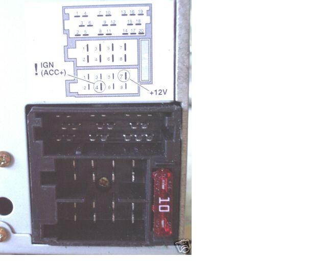

de unde pot sa cumpar si eu o mufa adaptoare de la tipul de mufa de la casetofonul ford normal 4500 rds la mufa cred iso (ca cea din imagine)?

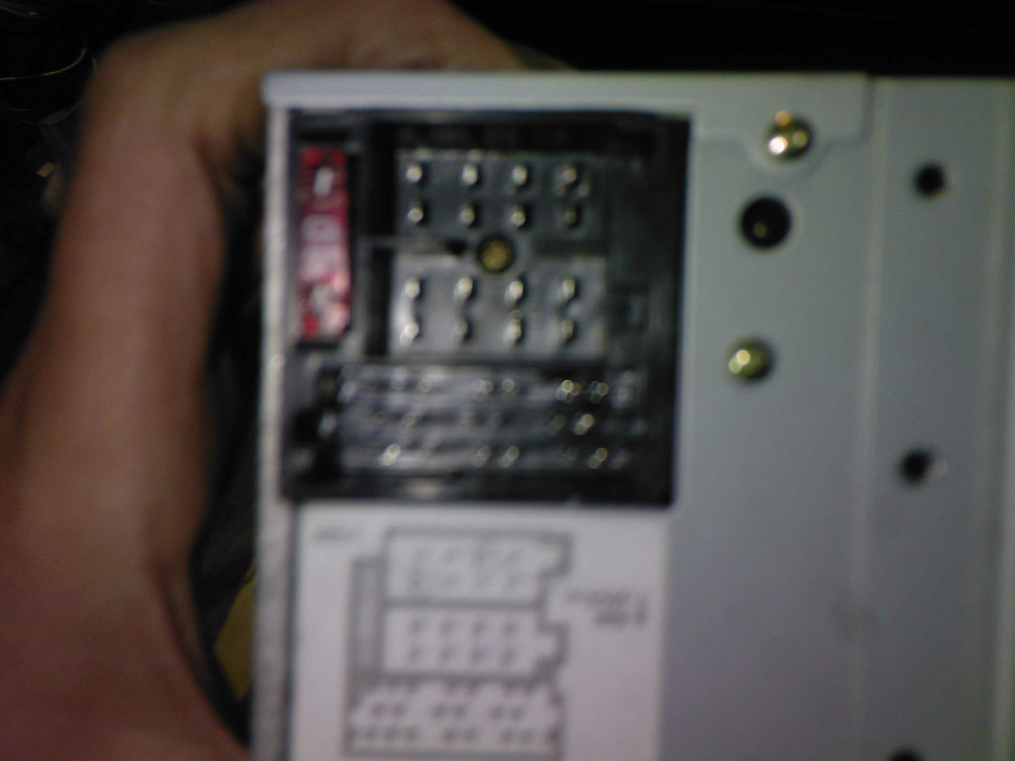

am o poza mai buna:)

Vrei sa pui alt aparat pe Ford ? sau vrei sa pui Cas-ul Ford pe alta masina ?
Pt. prima varianta.. cel mai ieftin ar fi sa cumperi cele 2 mufe ISO mama dintr-un magazin/ targ .. cam 4ron fiecare.
Daca le cumperi dintr-un magazin, vin intr-o pungulita pe care scrie pt. ce e fiecare fir / culoare.
Daca le stii pe alea de pe Ford, e simplu.. daca nu .. le cauti pe net.. sau prin incercari, dupa ce gasesti alimentarea si masa ..
La Ford sunt 2/3/4 .. una e cu alimentare, faruri aprinse, antena; alta e cu boxele; alta cu senzor viteza si alarma; alta pt. navigatie si inca una pt. magazie.
Ca sa poti pune un cas Ford inapoi, cel mai bine e sa lasi mufele acolo, si sa decojesti cablurile la care trebuie sa te legi, pe o portiune de 5mm, legi firul de la mufa iso rasucindu-l pe acea portiune si dai peste cu banda izolatoare.
Pt. varianta a 2-a .. e mai greu un pic de gasit acele mufe care sa intre in spate la Ford.. si trebuie sa mergi pe ceva mai scump - cabluri/mufe adaptoare.

vreau sa pun pe masina alt aparat care are in spate configuratia din poza! Deci il dau jos pe cel ford si pun altul!

Hai ca am gasit pana la urma un site in care are direct un cablu adaptor cu mufele aferente: ZRS-AS-3B Adaptor FORD ISO
Pagina de web: http://www.metrafo.ro/frame_produse.htm ... yword=ford
Au si masca adaptoare de la 2Din la 1Din (dimensiune inaltime).

Eu am luat de la Vitacom si am pus pe cele 2 Mondeo asa ceva:
http://www.vitacom.ro/Products/2830/ISO ... ARNES.html
