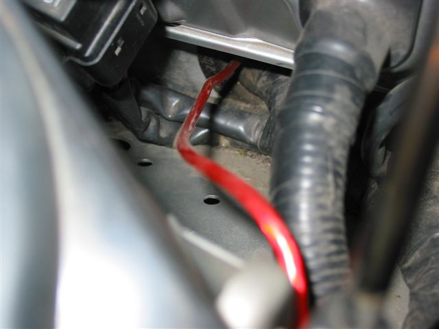

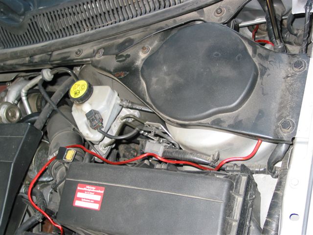

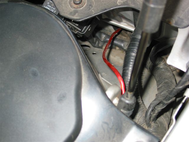

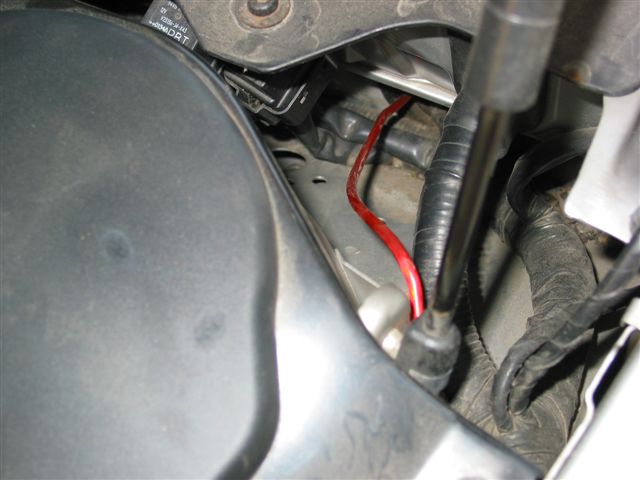

am rezolvat. Am dus cabul (de plus) strapungand cauciucul prin care intra chiar sub volan un manunchi gros de fire. sper sa nu fie nici o porblema - am facut gaura f mica si in partea de sus ... si intra fortat pe acolo firul (de 6mm patrati). se ajunge usor cu mana pana in spatele panoului daca scoti in bord consola de sigurante.

Mesajde sorinaccio101 » 11 Mai 2008, 21:41
$1 scrie:$2m rezolvat. Am dus cabul (de plus) strapungand cauciucul prin care intra chiar sub volan un manunchi gros de fire. sper sa nu fie nici o porblema - am facut gaura f mica si in partea de sus ... si intra fortat pe acolo firul (de 6mm patrati). se ajunge usor cu mana pana in spatele panoului daca scoti in bord consola de sigurante.
am facut pozele da nu am avut timp sa le scot in calc...si cand am avut timp mi s-au ars placa de baza si hardu...am stat aproape 2 sapt fara calculator si internet...
am spus in comentariul precedent ca treci cablu de la spatiul pt casetofon in torpedou etc.am incurcat eu borcanele...la torpedou umbli doar ca sa scoti cablul prin stalp...nu trebuie sa scoti cablul pe la casetofon pt ca nu alimentezi casetofonu...
am sa urc niste poze care sper sa fie elocvente.

sa inteleg ca ai trecut pe "afara" cu el si l-ai introdus pe la cablurile de la usa. Sa fii atent sa nu se strapunga izolatia acolo unde se freaca de usa. mie mi s-a parut mai usor sa il introduc direct in habitaclu ... o sa pun poze sa vezi cum.
Arguing on the internet is like winning the special olympics. Even if you win, you're still retarded
fgbogdan
Mesaje: 399
Membru din: 26 Iun 2006, 18:50
Maşina: Capri 2.8 V6
Re: pe unde scot cablu de alimentare de la subwoofer la baterie?
Mesajde gabilondo » 13 Mai 2008, 20:51
Se introduce prin habitaclu,se scoate pragul de plastic si se baga pe sub mocheta apoi pe lateralul banchetei spate in portbagaj,in nici un caz pe la balamalele usilor.Cablul de alimentare si cel de comanda pornire se trage pe partea soferului,iar RCA-urile cu semnalul de la cd se trage pe partea dreapta pt a evita zgomotele de fond.

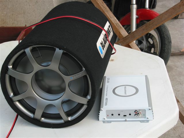

deci ... pozele
Mesajde fgbogdan » 29 Mai 2008, 21:16
insfarsit pun si eu poazelelde la montaj.
