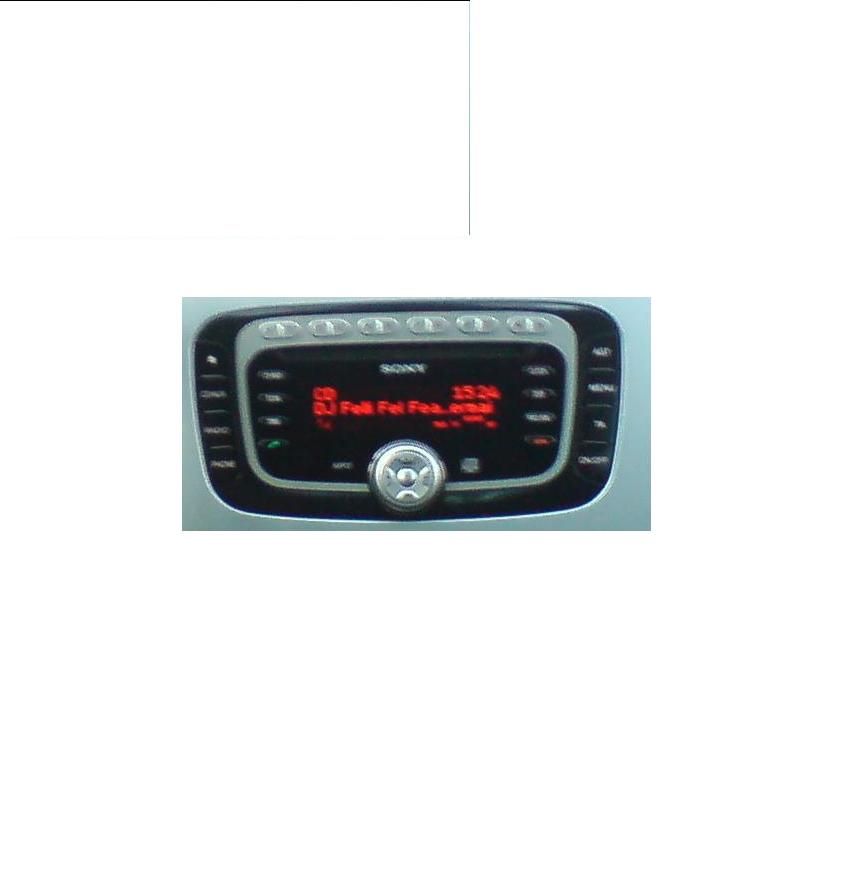

Salut,ma gandeam sa-mi pun un sub. pe masina,si nu prea sunt incantat de faptul ca trebuie sa merg la ford pt asta,am pe cineva care se ocupa cu asa ceva si mi l-ar monta fara probleme.
Vroiam sa va intreb daca unitatea mea audio are cumva iesire de sub,asta ar simplifica mult lucrurile :(

Unitatea ta nu are rca-uri pt sub.(iesire sub)
Incearca cu un adaptor de nivel HI-LOW ceva de calitate gen Stinger, Helix. Pretul e de maxim 70 lei.
