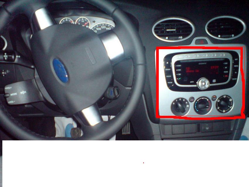

Foarte util tutorialul... Mai raman 2 intrebari, preferabil in ordinea urmatoare:
1. Se gaseste o masca adaptoare de la unitatea ovala (cea care se prinde cu suruburi) astfel incat sa se prinda in locul unitatii cd 6000 model dreptunghiular (modelul care se scoate cu cheite)? Ar fi cea mai simpla varianta...
2. In cazul ca nu exista prima, atunci se poate schimba masca. Problema este daca unitatea se poate prinde in cele 4 suruburi in bord... (daca este prevazut si un astfel de sistem???) Acum sistemul de prindere este prin acei 4 pini care se elibereaza cu cheite... Masca cu forma ovala pare a se potrivi in locul celei cu decupare dreptunghiulara.
Multumesc anticipat celui care ofera si solutia pentru asta...

Mesajde Alma » 27 Aug 2008, 09:35
Cel mai simplu e sa cumperi alta masca (cea care echipeaza FF2 Face lift)
locul in care se monteaza este acelasi si deci are acelasi sistem de prindere, mai putin cele doua suruburi cu care era prinsa vechea masca.
Pentru a monta noul cd player (cel oval) va trebui sa dai patru gauri pentru a-i asigura prinderea ca in imaginile postate ;)

Mesajde adrianmihai83 » 27 Aug 2008, 09:48
Merci mult. M-am lamurit.
$1 scrie:$2el mai simplu e sa cumperi alta masca (cea care echipeaza FF2 Face lift)
