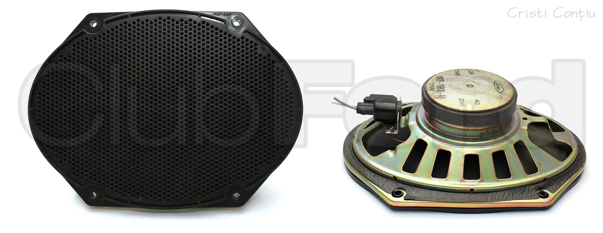

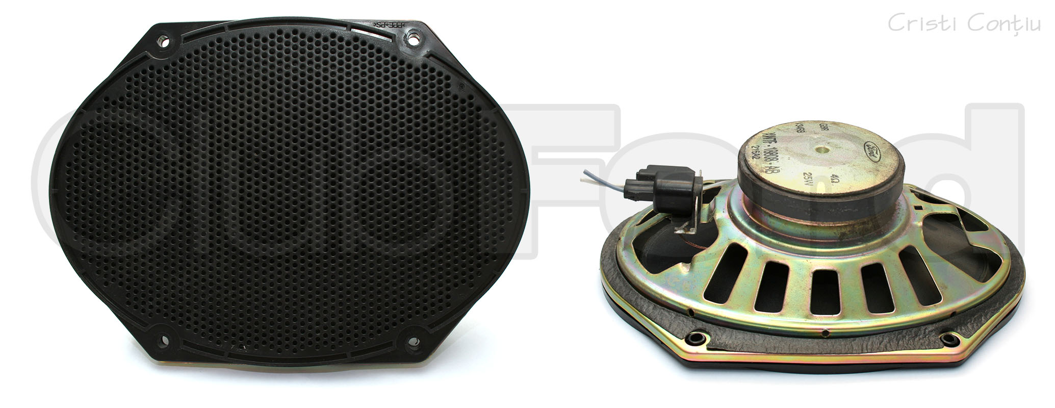

Pentru Focus Mk1 (10/98-10/04), Fiesta Mk6 (9/01-), Fusion (3/03-) şi Mondeo Mk1&2&3 (3/93-3/07) :
Dimensiuni : 5”x7”
Putere : 25W (a celor de pe Focus)
Impedanţă : 4Ω
Fotografie : (a celor de pe Focus)

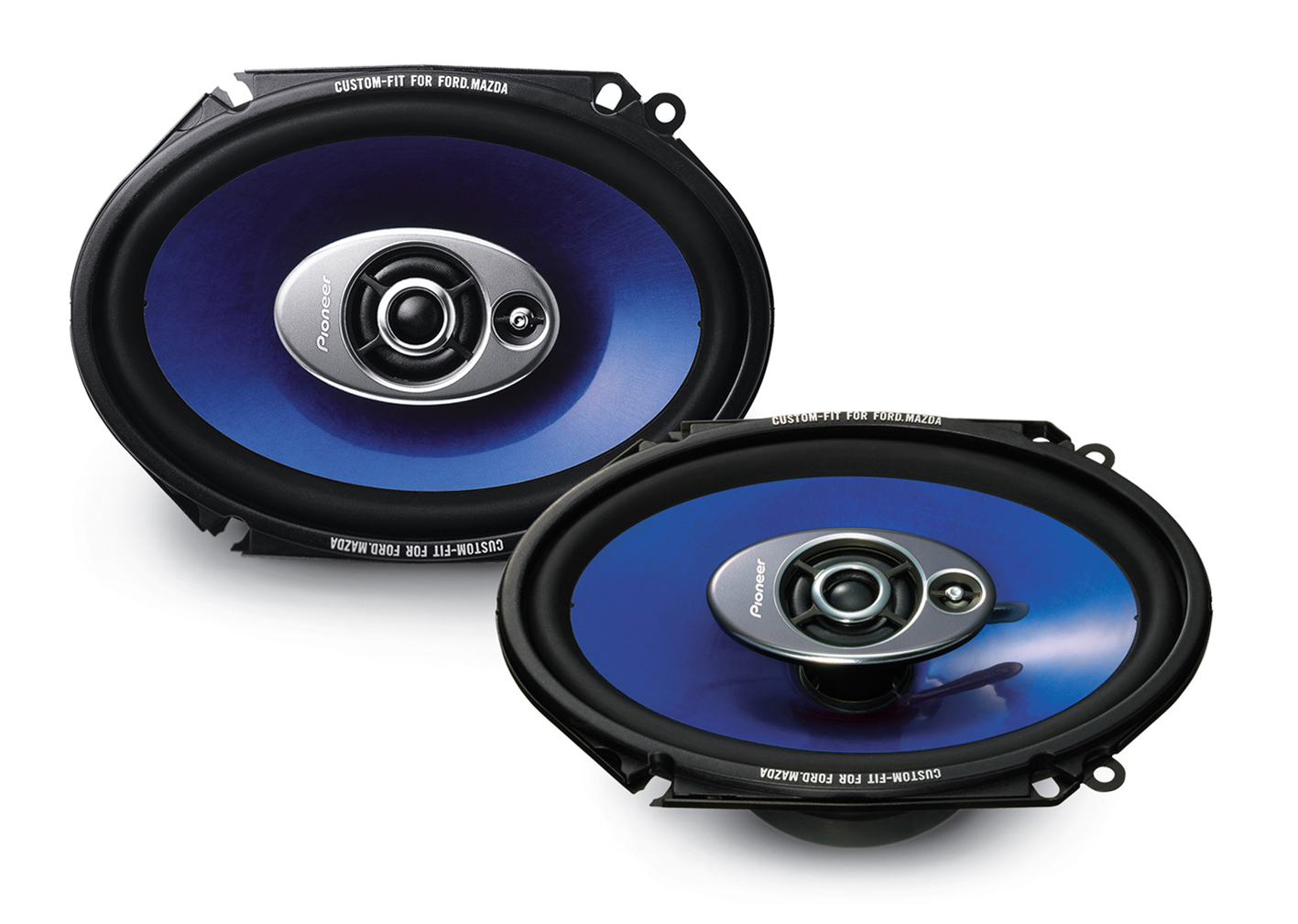

Pentru toate modelele enunţate în titlu, Ford, prin catalogul de accesorii al programului Microcat, recomandă ca înlocuitor Pioneer TS-H687, difuzoare coaxiale cu 3 căi cu următoarele specificaţii:
Dimensiuni : 6”x8”
Putere : 50W
Impedanţă : 4Ω
Fotografie :
Mai multe detalii despre aceste difuzoare, dar şi alte modele/mărci compatibile ca mărime, găsiţi pe internet.

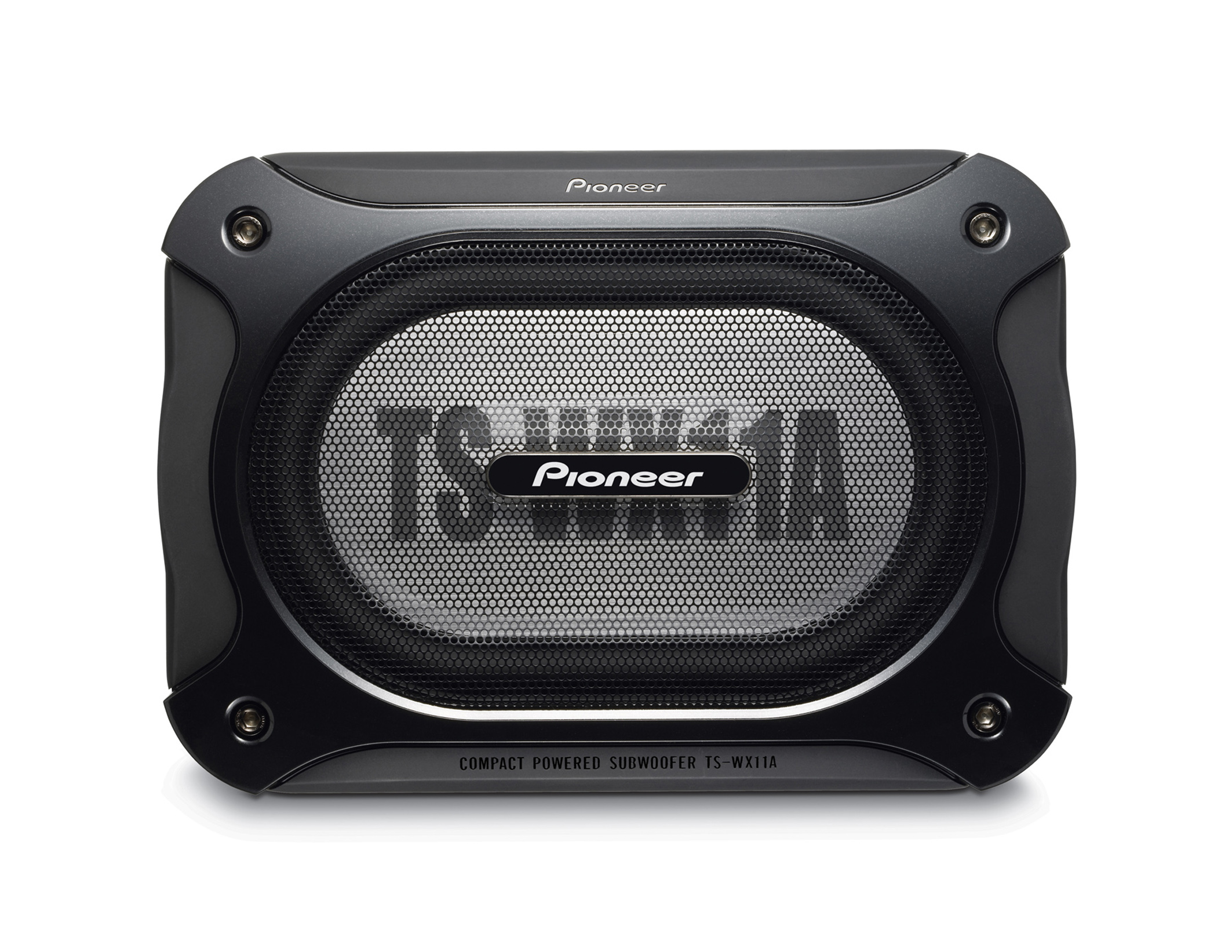

De asemenea, mai este recomandat subwoofer-ul activ compact Pioneer TS-WX11A:

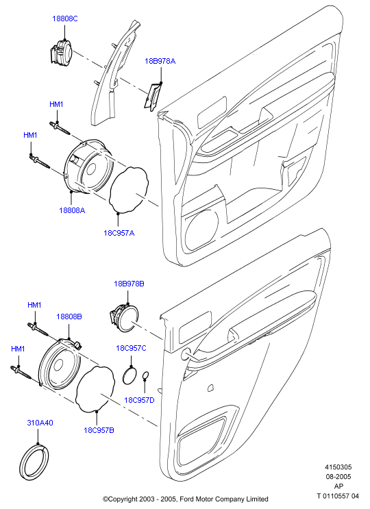

Pentru Focus Mk2 (11/04-) şi C-MAX (8/03-) :
Specificaţiile difuzoarelor preluate din catalogul de piese Microcat :
Dimensiuni : 222mm x 193mm (faţă) şi 185mm (spate)
Impedanţă : 4Ω
Fotografie :

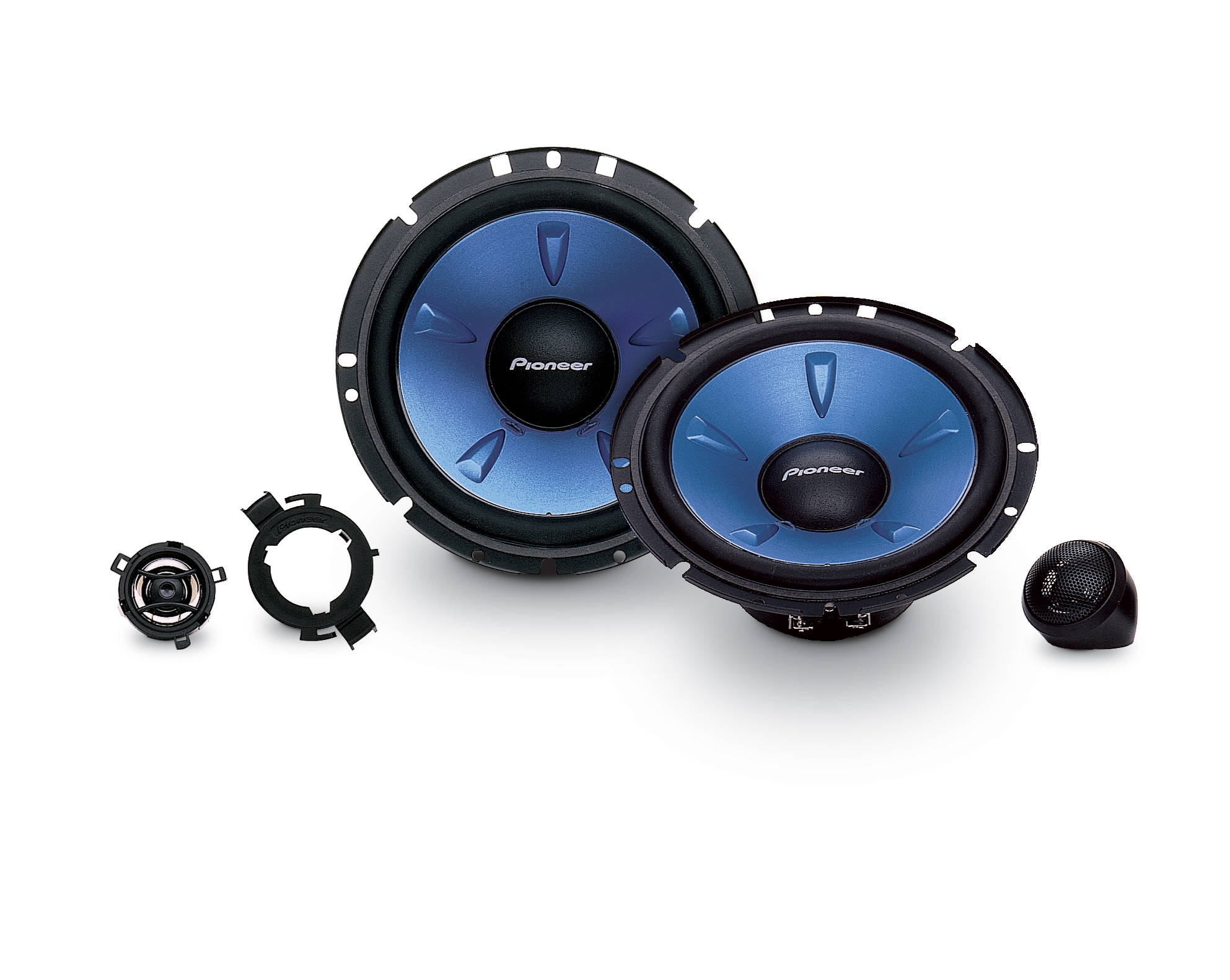

Pentru acestea, Ford, prin catalogul de accesorii al programului Microcat, recomandă ca înlocuitor pentru perechea de pe faţa Pioneer TS-H1703, un sistem format din woofer si tweeter, cu specificaţiile :
Dimensiuni : 17cm
Putere : 50W
Impedanţă : 4Ω
Fotografie :

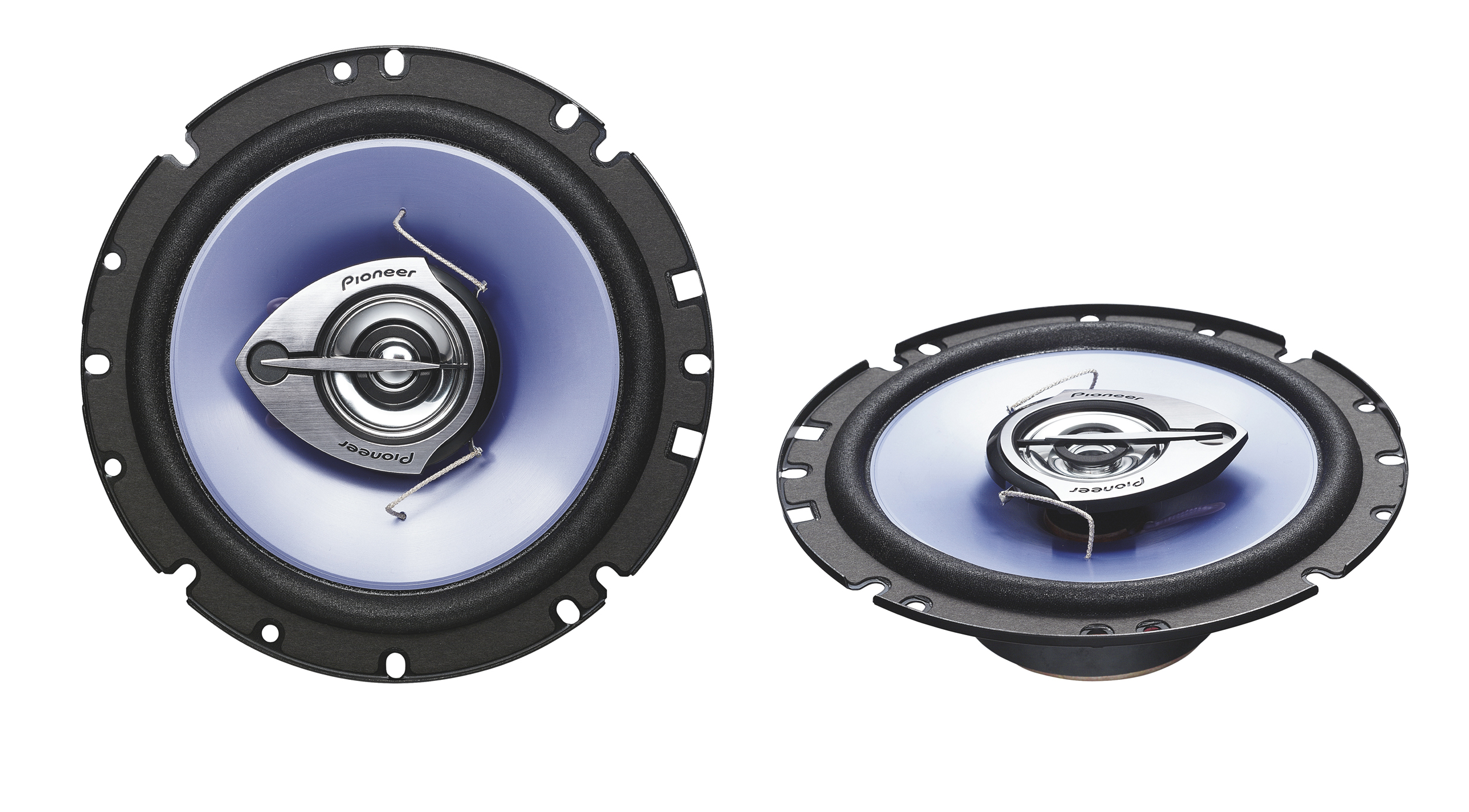

, iar pentru cele din spate, Pioneer TS-1776, difuzoare coaxiale pe două căi, cu specificaţiile :
Dimensiuni : 17cm
Putere : 35W
Impedanţă : 4Ω
Fotografie :
Pentru montarea acestora, este necesar un inel-adaptor căruia, din păcate, nu ii este atribuită nicio schiţă, codul FINIS al acestei piese fiind 1479483 pentru faţă, 1479484 pentru spate.
Probabil că, în cazul sistemelor din fabrică cu 8 difuzoare, pe ambele uşi, în cazul înlocuirii acestora, pe ambele portiere ar urma instalarea a sistemului format din două difuzoare.
