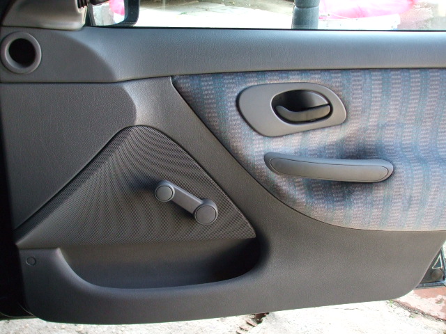

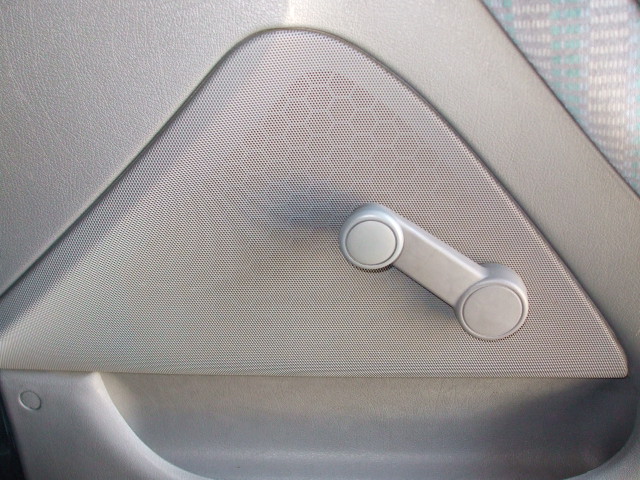

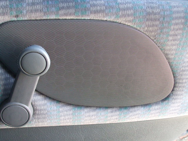

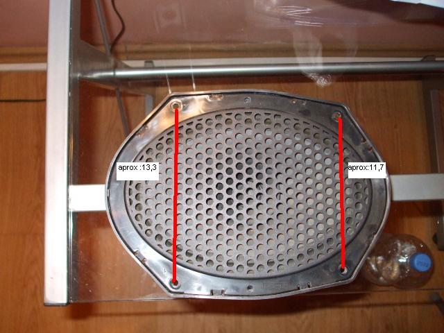

Salut, am si eu o problema cu difuzoarele de pe batranul meu mondeo 95(model trecut pe talon: BNP MONDEO Caroserie: AC BREAK). Trebuie neaparat schimbate, problema este ca nu stiu ce marime sa-mi cumpar. As prefera sa stiu inainte sa ma duc undeva la montaj pt. a-mi alege ce-mi place si un pret corect. va atasez pozele, poate cineva deja le-a schimbat si ,ai tine minte ce dimensiuni erau.

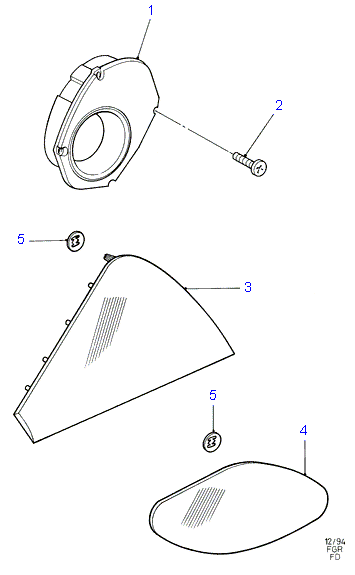

Pe cutia de la Pionner TS-H687 (marimea 6"x8") aparea ca si Mondeo 91-97 e compatibil. Eu l-am trecut in lista , la intrebari frecvente. Chiar astept feedback de la tine :D
De ce nu dai jos o masca si vezi cu ochii tai? Daca faci asta, fa, te rog, si o poza. Merci
Cica asa ceva ar trebui sa gasesti :

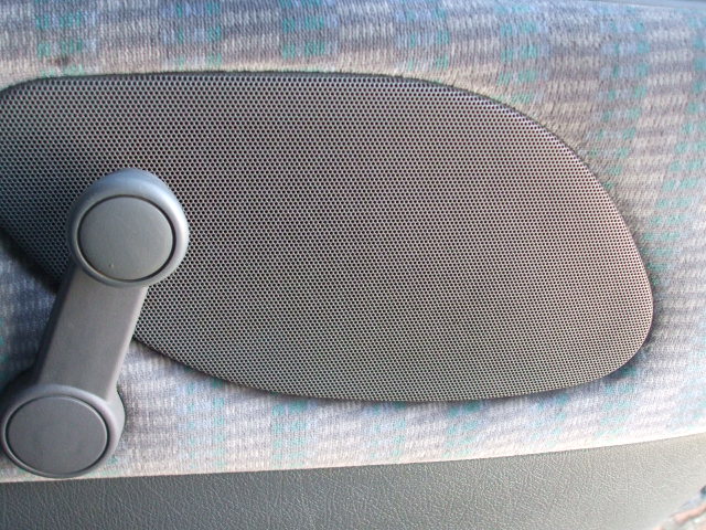

Salut, multumesc pentru raspuns, eu credeam ca trebuie data toata fatza de la usa jos, din cate vad in schema de la tine, nu trebuie data decat grila aceea de tabla, sa speram ca nu o sa rup nimik :D , ma apuc maine.O sa fac poze apoi sa vedem ce gasesc pe acolo.

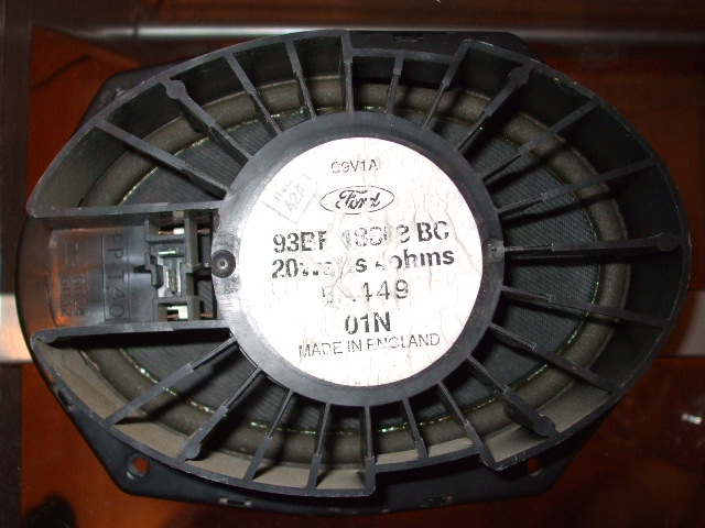

Hai ca le-am dat jos pe spate. Trebuie data toata fatza de usa jos,mi-a fost de ajutor http://www.clubopel.com/viewtopic.php?t=5528 , este la fel aproape

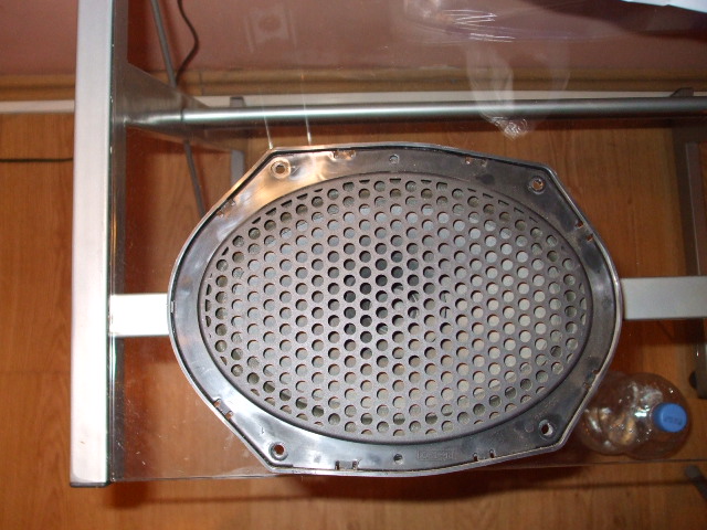

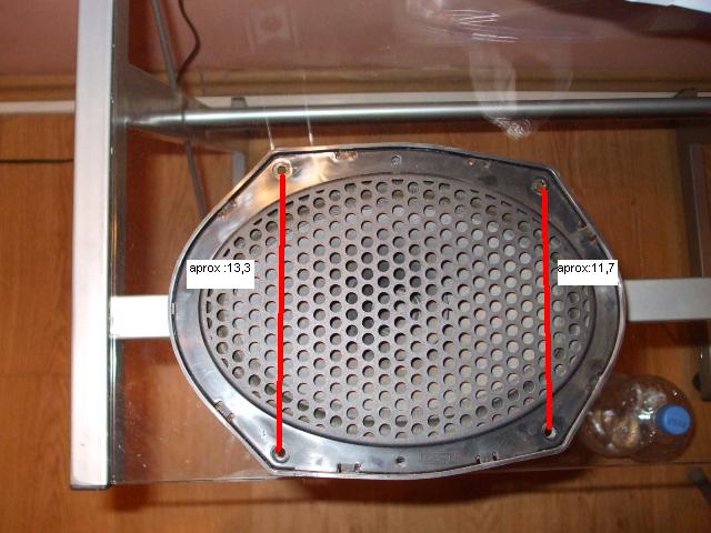

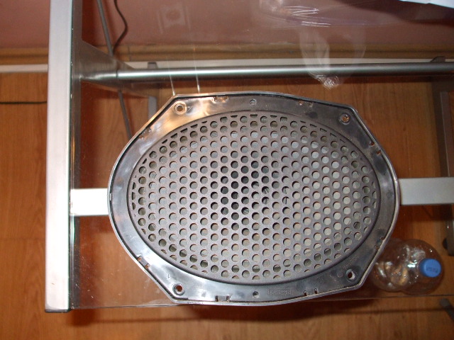

Uite ce am gasit
Problema este ca au o forma ciudata, adica:
Acum stau si ma intreb daca or exista un fel de adaptoare, sau ceva de genu, si daca da de unde sa iau? Din cate stiu eu boxele de pe piata au gaurile la distante egale.
Cred ca ultima solutie va fi, alte gauri :)

Mesajde toxicristi » 21 Sep 2008, 22:46
Scuze ca te-am indus in eroare, in poza respectiva erau doar niste piese, nicidecum ordinea sau metoda de desfacere.
Pentru metoda de scoatere a difuzoare am facut intrebarea frecventa numarul 3, din primul topic din aceasta sectiune.
Deci se confirma ce au sustinut cei de la Pioneer, difuzoarele tale sunt aproximativ 5"X7" compatibile si cu 6"x8" . Dupa cum poti vedea la intrebarea frecventa 4, difurile de la Pioneer mai au o pereche de urechiuse (mai apropiate una de alta) in afar celor 4 gauri de prindere a suruburilor, iar au una dintre perechile de goluri ptr suruburi este mai larga, probabil pentru a acomoda variatii de altime, cum apar la difuzoarele tale. Pentru alte modele 5x7 sau 6x8 va trebui sa verifici daca se potrivesc. De asemenea, mai exista varianta unui adaptor si montarea difuzoarelor de 13", care sunt mult mai raspandite.

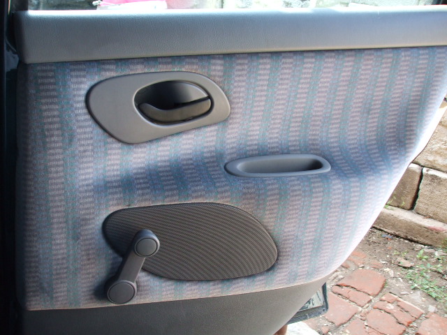

Sal , merci pt. raspunsuri, acum am aflat ce e ftp-il cum sa intri user parola et. =)) sunt nou pe forum si se vede. Am demontat panourile spate dar la cele din fatza ramasesem la manerul de care tragi cand inchizi usa. Am dat iar o raita pe aici si am gasit schema de la intrebari frecvente 3 te tin la curent, merci mult :D

Dap , probleme cu manerul, nu inteleg clar cum se demonteaza, cum dau partea din fatza jos ca sa ajung la cele 2 suruburi :( .

Mesajde CTT » 22 Sep 2008, 12:18
Bagi o surubelnita la imbinare (preferabil una cu capul uzat sa nu zgarii plasticul); e de tipul "snap-in" si iese un pic mai greu.
http://www.fordmondeo.org/wiki/index.ph ... Rear_Doors

Mesajde George Matei » 22 Sep 2008, 18:51
Multumesc pentru sfaturi. Am rezolvat mi-am luat firma Hifonics. O sa revin cu numele modelului, poate vrea cineva sa s tie :D
Multumesc CTT , fara tine nu stiam ce sa fac cu manerul ala :D

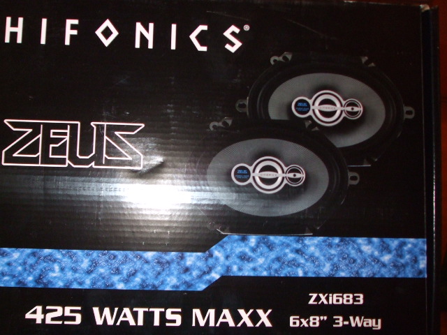

Iata cu ce le-am schimbat:
Pretz 170lei
La mine se aud bine,dar am joasele (low) pe 0.Bassul l-am lasat doar pe tub :D . Ca si claritate sunt OK.
Pentru cei care nu stiau (asa ca mine). Boxele din fatza sunt la fel ca dimensiuni si putere ca cele din spate 20W RMS 4ohmi,asa ca nu datzi in ele prea tare. Merci pentru autor toxicristi =D>
