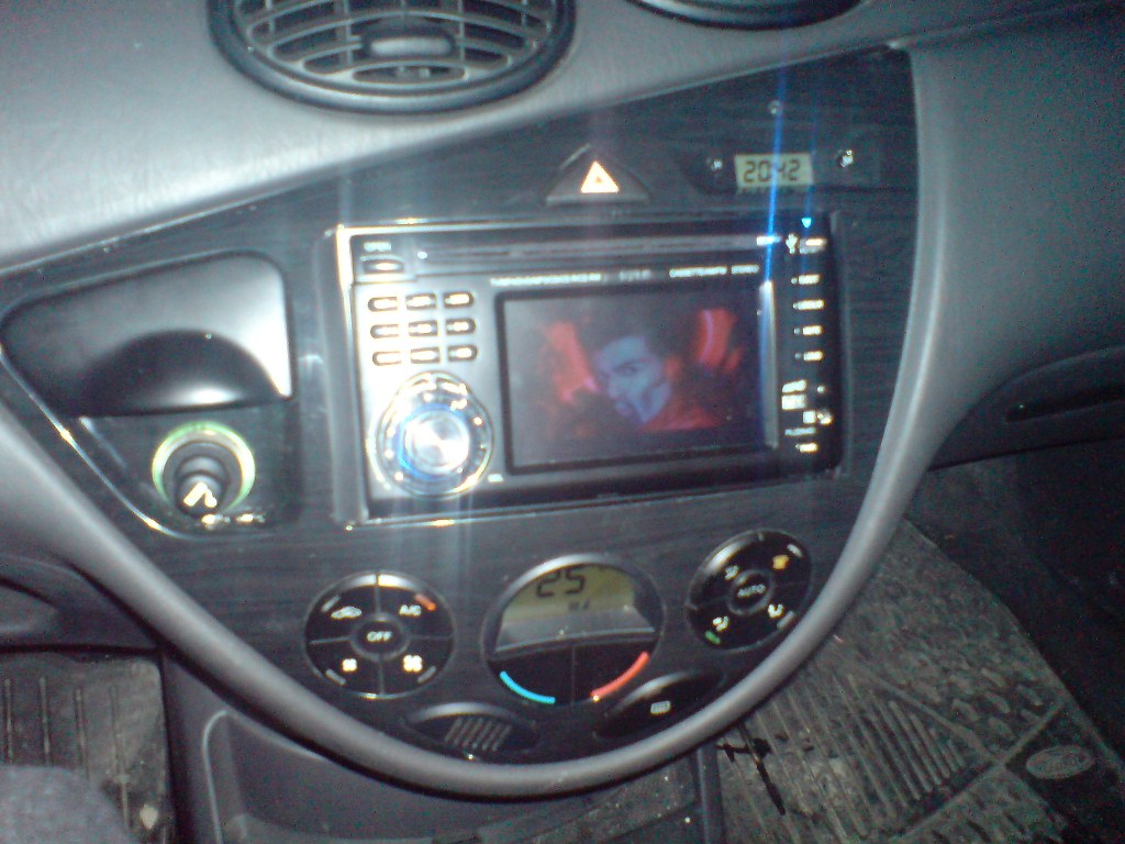

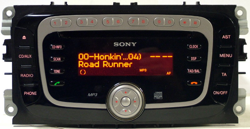

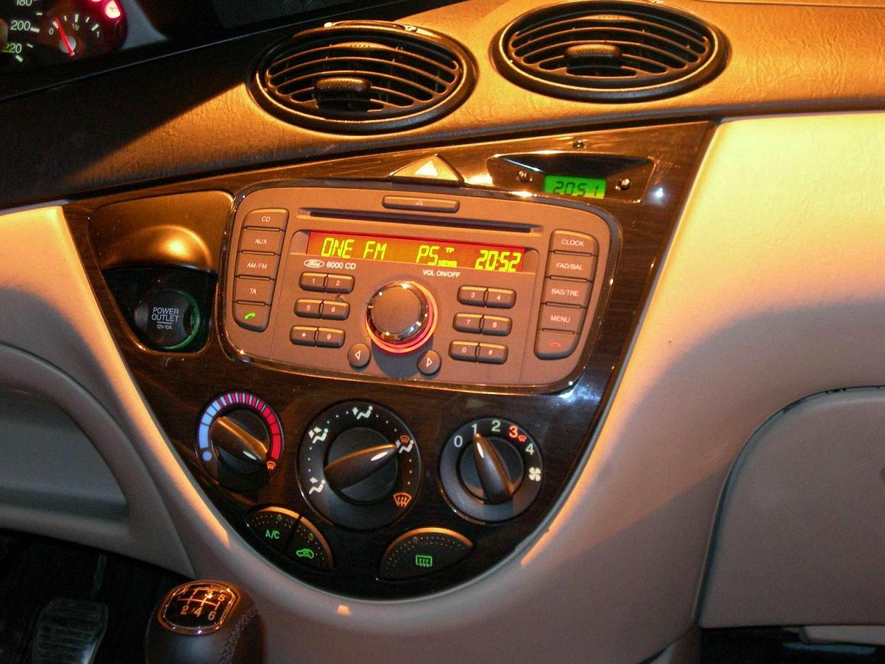

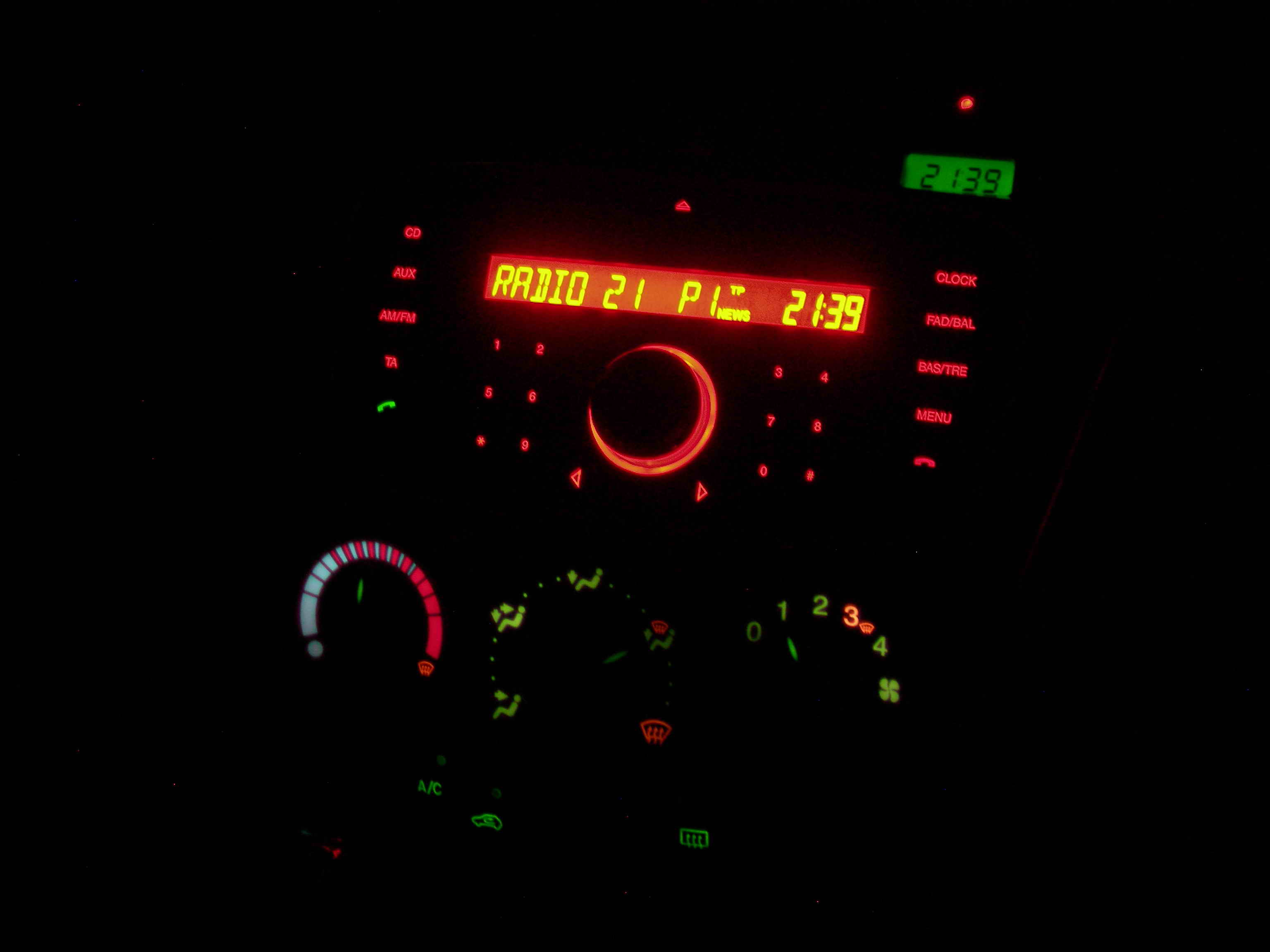

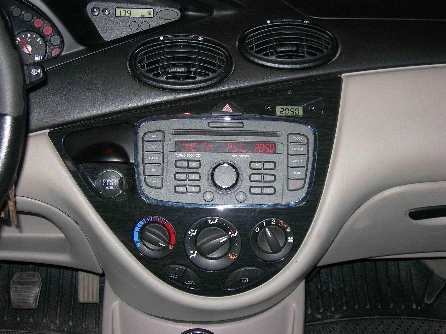

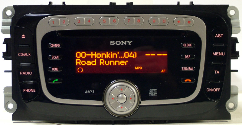

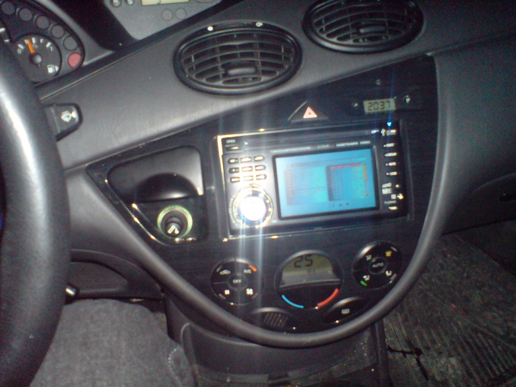

Am inlocuit un 6000 CD de pe o Ghia din 2003 cu ultima varianta de unitate audio de pe Focus 2008. Din cate am vazut pe aici se pare ca sunt primul.... :D
Imi pare rau ca nu am facut poze in timp ce am lucrat, dar va asigur ca mi-am taiat si pilit mult degetele pana am ajuns la forma finala. Pentru cei interesati, se taie foarte mult din bord, din fata CD-ului, si evident din masca de la AC.
Iata si cum se vede......

=)) tare frate. Te dai si un pic mare dar pe merit.
Parca se vad un pic urme de prelucrare in colturile de jos insa per total rezultatul e surprinzator de bun.
Ar fii fost mai bine daca faceai un how-to pe care sa il poata folosi si altii.
Oricum laudabila initiativa.

Foarte tare!!!! merg si comenzile de pe volan? :)

Multumesc pentru aprecieri ;)
Da, merg si comenzile de pe volan;
insa nu mai am avarii - este doar partea din fata a butonului, dar nu mai conteaza,
doar ca pentru un "merci" in trafic dau semnal stg/dr... :))

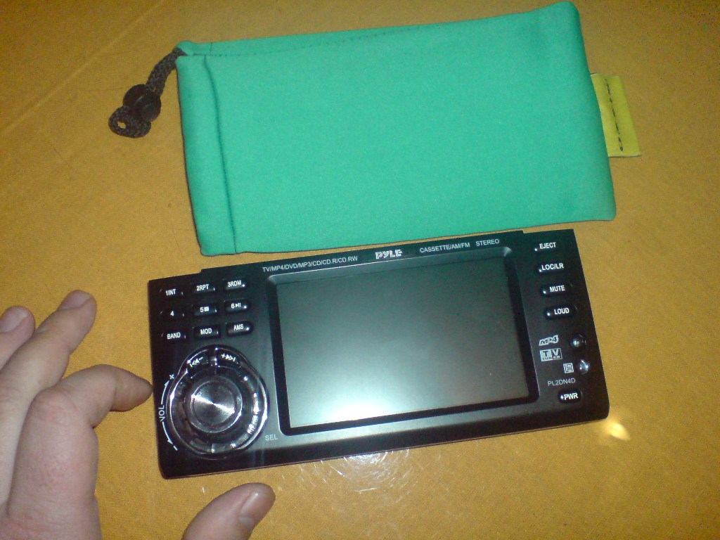

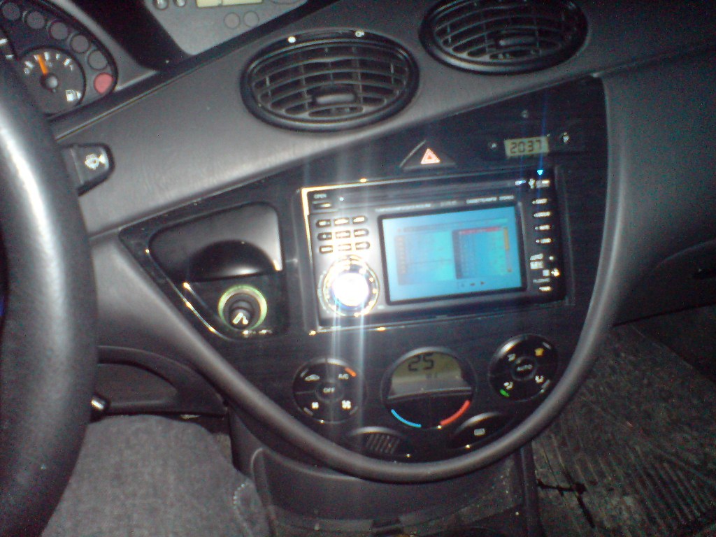

Eu urmeaza sa primesc saptamana viitoare din U.S. o unitate audio Pyle: http://www.sonicelectronix.com/item_988 ... DN4D.html#

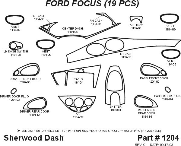

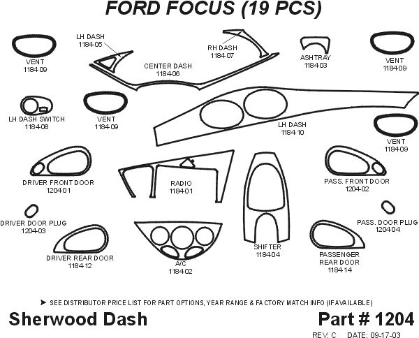

http://www.autoanything.com/dash-kits/75A4150A0A0.aspx
Aici gasesti un kit colantare plastice Focus 1. Diverse culori. Cu tot cu transport ajungi pe la vreo 200$.
Daca as fi in locul tau mi-as colanta toate acele componente cu un gri metalic pentru a se potrivi cu unitatea audio. As astupa astfel si neregularitatile plasticului principal, rezultate in urma largirii cu pila.
PS: Poti da search pe net dupa cuvintele "dash kits" ca poate mai sunt si altii cu minuni d-astea.
Componentele care pot fi colantate cu materialul din kit.

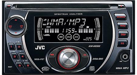

Mesajde Nito21 » 17 Noi 2008, 10:47
$1 scrie:$2i pilit frate, nu gluma. felicitari.

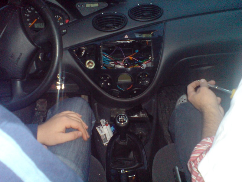

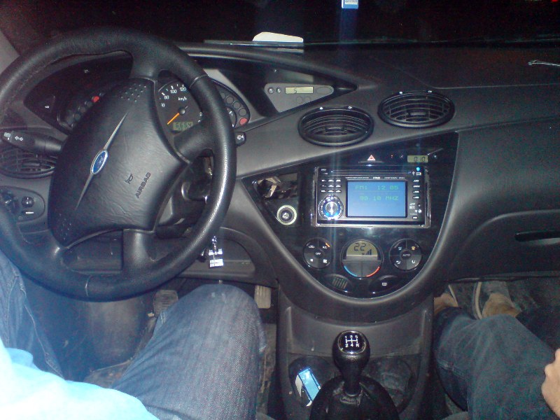

Sal, ai vazut ce nuca de schimbator am ? :D in poza 2.

Mesajde muzica9 » 17 Noi 2008, 19:08
am vazut da. intrebarea este, ai 6 trepte de viteza in cutie? :-"

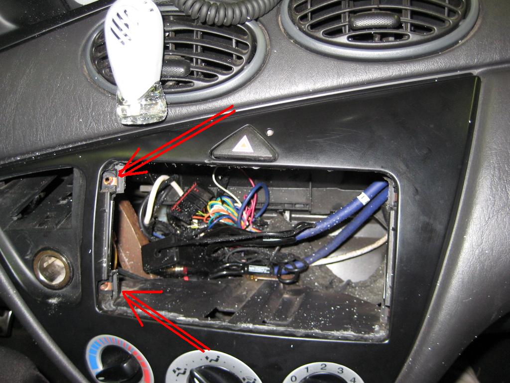

Pentru toti cei care vor sa-si mai pileasca masca sau alte elemente...ar fi bine sa vorbeasca mai intai cu un tehnician dentar. Ala are freza, are mana, si-ti rezolva plasticul de zici ca-i taiat cu laserul. Eu deja am vorbit treaba asta pentru ca marti imi vine unitatea 2 DIN si se pare ca va trebui sa tai din masca aia...
Intrebarea e: din ce cauza ai ramas fara avarie? Nu mai incapeau prin spate firele de la avarie si unitatea audio?

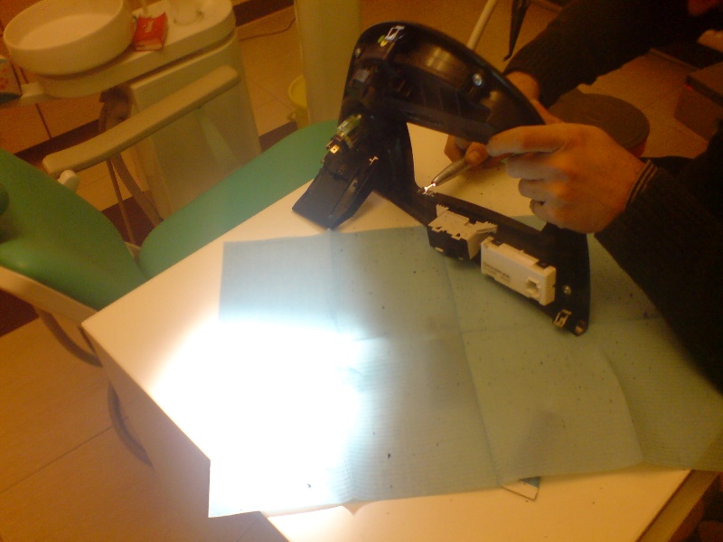

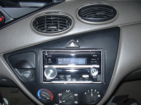

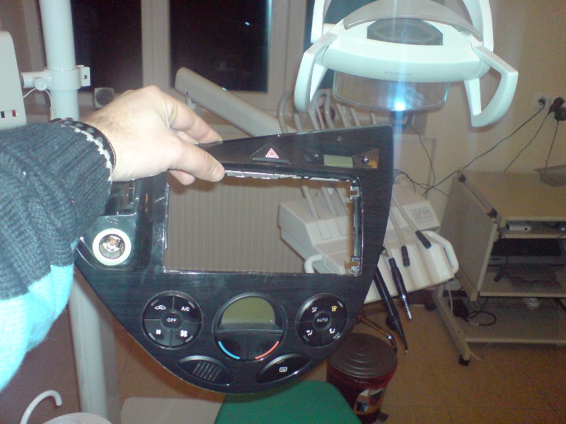

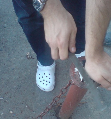

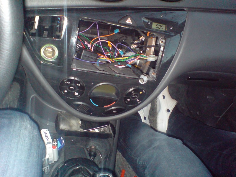

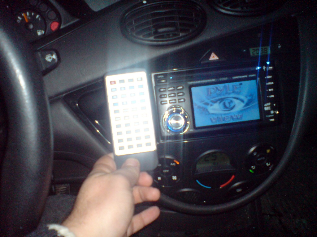

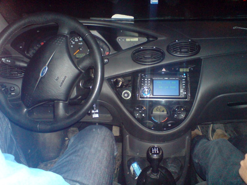

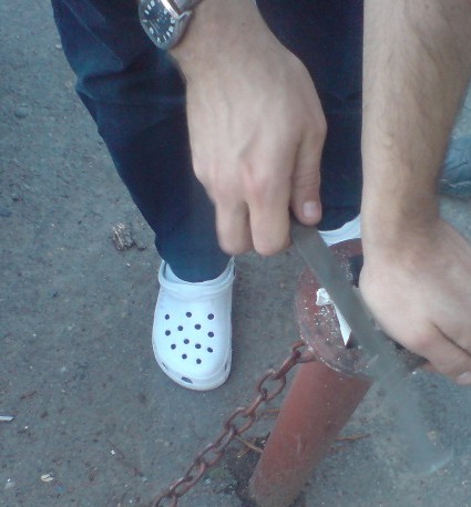

Cum spuneam, mi-a venit Pyle-ul din U.S. si l-am instalat cu ajutorul unui prieten dentist.
Am pilit masca, mai precis o parte din bavurile din interior pana cand head unit-ul a putut intrat prin golul mastii.
L-am instalat si apoi am verificat unitatea. Merge brici pe MP3, DVD, radio. Stie sa redea si casete audio dar nu am avut asa ceva la mine.
Toate bune si frumoase. A doua zi am constatat ca nu pot sa scot CD-ul din unitate :-O .
Buun...Am studiat putin problema. Saracul se chinuia sa o scoata dar nu putea. Nu putea din cauza ca plasticul de la elementul electric aferent butonului de avarie presa si deforma foarte usor tabla unitatii. Am scos acel element electric si l-am pilit. Manual, cu pila, pentru ca nu e mare branza. Am folosit 1 buc. sfic pentru a taia grosier una-alta si 1 buc. pila. A intrat la loc fara probleme, functioneaza avariile si unitatea ejecteaza normal orice CD/DVD.
Deci, solutia e sa pilesti acel element electric in partea inferioara. Nu strici nimic. Este vorba despre carcasa lui care si asa este prea groasa, masiva.
Primul Focus care a ajuns la dentist si primul dentist care a tratat un Focus
Inainte de a pili masca de plastic de la bord
Marele proces de pilire :)
Plastic carcasa buton avarie - dupa ce a fost pilit
Plastic carcasa buton avarie-inainte de pilire

Intrucat nu pot atasa decat 5 poze, atasez in post separat si o poza de la final.
Rezultatul final

$1 scrie:$2ntrucat nu pot atasa decat 5 poze, atasez in post separat si o poza de la final.
SUUUPER ti-a iesit; Felicitari ?
Cat ai dat pe unitate ? si cate stie sa faca ?

Mesajde Darth-Claudiu » 01 Dec 2008, 19:15
Daca te uiti bine, e un spatiu pe laterale. L-am umplut cu un cheder de geam termopan si arata decent. Am facut asta pentru ca marginea originala nu avea loc. Oricum, arata bordul altfel, e fain sa asculti muzica+video clip-uri iar pe timp de noapte apare super si chiar se uita lumea din alte masini la mine pentru ca nu prea se asteapta sa vada asa ceva intr-un FF1.
Pret final: 1050 RON
Produsul este Pyle PL2DN4D si are urmatoarele caracteristici:
Double DIN In-dash AM/FM, CD, DVD, MP3, WMA player with Remote
Fold-down, detachable face
4.2" TFT-LCD Display
Wireless remote control included
Blue button lighting
Power Output:
Peak: 50 watts x 4 channels
RMS: 15 watts x 4 channels
CD Text Display
MP3 ID3 Tag Display (Title/Artist/Album)
Authorized Internet Dealer
1-year Manufacturer's Warranty
Playback and Audio Features:
Playback of CD, CD-R, CD-RW, DVD, VCD, MP3, and WMA
Tuner with 18FM/12AM presets
EQ Presets
Expandability Options:
2 Sets of 2V preamp outputs (front and rear) + 1 Mono subwoofer output
Front-panel auxiliary input: 3.5mm (headphone jack) allows connection to portable media devices such as MP3 players, etc.
Front USB Input
SD Card reader
Parking video input
Rear monitor video output
CD Changer controls
Key Features:
DVD Changer control
TV Tuner
Auto memory store
Multi system (NTSC/PAL Selectable)
In-Dash Receiver Specifications
Receiver Size Double DIN
Faceplate Security Detachable
Remote Control Yes
Peak Power Output 50 watts x 4 channels
RMS Power Output 15 watts x 4 channels
Preamp RCA Outputs 2 Pairs (Front and Rear) + 1 Mono Subwoofer Output
Sub Preamp RCA Output Yes
Preamp Voltage 1.8 volts
Built-In Equalizer 5 Presets
Display Type 4.2" TFT-LCD Monitor
Display Color Full Color
Button Color Blue
CD Signal-to-Noise 55 dB
Warranty 1-year Manufacturer's
Playback Features
AM/FM Tuner Yes
FM Presets 18
AM Presets 12
CD-R/RW Playback Yes
MP3 Playback Yes
WMA Playback Yes
DVD / Video Playback Yes (DVD, DVD±R/RW, VCD)
Expandability Features
AUX Input Front 3.5mm
USB Input Front
iPod Ready No
Satellite Radio No
HD Radio Ready No
Bluetooth Ready No
CD Changer Controls Yes
Memory Card Reader Yes - SD
Daca ii pun antena TV cica prinde si TV...dar nu am chef pentru ca oricum nu prea cred ca-i mare sfaraiala cu asta.

Re: 6000 CD de pe Focus 2 facelift pe Focus 1
Mesajde Darth-Claudiu » 01 Dec 2008, 21:28
Revin cu niste poze noi.
Pentru fata detasabila voi folosi husa de la ochelarii de schi. Se potriveste de minune.
In rest ce sa spun, prinde posturile de radio foarte ok, mp3, mp4, DVD merg toate si sunetul e foarte ok (in Elantra am Alpine - unitate audio&boxe - si se aude mai bine decat Alpine iar in Focus nu am umblat la boxe; sistemul stock de pe Mazda 2 slabut).
Voi adauga si o camera video pentru marsarier. Antena TV nu voi lua. Am fost personal la Metrafo (din Oradea) si am vorbit cu dl. de acolo care mi-a spus ca antenele sunt ok dar nu prea ma vad uitandu-ma la TV, doar video clipuri muzicale.
Meniul este cel clasic de DVD player. Cine are DVD player acasa stie ce spun.
Sunt foarte multumit de faptul ca aparatul are fata detasabila. Nu-s multe astfel de aparate disponibile pe piata (ma refer la piata U.S. ca la noi, e doar un model de la JVC care e scump).
Pot sa ascult si muzica de pe casete audio si chiar am unele casete cu muzica mai veche dar buna conform preferintelor mele! Se lasa fata si in spatele ei este slotul pentru caseta audio si slotul card SD. Are si intrare USB si slot card SD. Iesire video daca vreau sa mai pun vreun monitor. Per total sunt multumit. Mai am de lucru la el dar le voi trata intr-un topic separat. Important este ca am inceput cu dreptu'.
DVD muzica - video clipuri George Michael.
telecomanda
fata detasabila

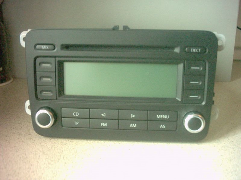

Mesajde FLorin D » 11 Dec 2008, 13:21
Nito21, spune-mi te rog cum ai reusit sa prinzi unitatea cd-playerului in interior ?
Si mai apoi, odata ce nu mai ai acces la vechile suruburi ale mastii de AC, cu ce ai fixat-o pe aceasta de interiorul bordului ?
Eu vreau sa pun o unitate si mai mare, care are urechiuse metalice tot pe laterale, si sunt la ananghie destul de rau.
Merci mult ! =D>
asta urmaresc sa montez
Urechiusele metalice ale unitatii, comune cu cele de la 6000 CD
Vechile gauri pentru prinderea mastii de AC

Mesajde Darth-Claudiu » 11 Dec 2008, 19:04
Uite, in cazul meu nu m-au incurcat suruburile alea 4 care tin masca de ansamblul bordului dar daca altfel nu incape eu nu vad decat doua solutii:
1) Renunti la doua dintre ele si prinzi masca doar in doua suruburi (se mai tine ea si in ce e pe acolo, si in unitatea audio care sigur va intra fortat)
2) Renunti la toate suruburile si inventezi un sistem de prindere a mastii de cele doua bare curbe de fier, din structura masinii. Solutia cea mai incomoda...

Mesajde FLorin D » 13 Dec 2008, 16:12
Claudiu, nu imi place s-o spun, dar s-ar putea sa ai dreptate cu ultima vorba :D.
Am renuntat, din pacate, mai ales ca presupunea modificari si ale incintei bordului. Asta periclita viitoare upgrade-uri.
Nu vad o solutie viabila in 1DIN, iar 2DIN as prefera cel mult cum are Claudiu (e totusi Pyle, nu orice facatura). Acum urmaresc si alte produse 2DIN, insa fara display generos, ca in poze.
Chiar si 6000 CD-ul vizat in acest topic mi se pare optiune interesanta, dar trebuie sacrificata masca.
De asemenea, ma gandesc sa elidez ceasul digital din dreapta-sus, apoi sa vopsesc masca intr-un negru mat, ori aplicata piele cu adeziv.
Spatiul de depozitare mi se pare inutil, se vede ca nu a fost conceput acolo
JVC KWG X500 montat (arata cam fad)
JVC KWG X500
o varianta Kenwood Excelon
