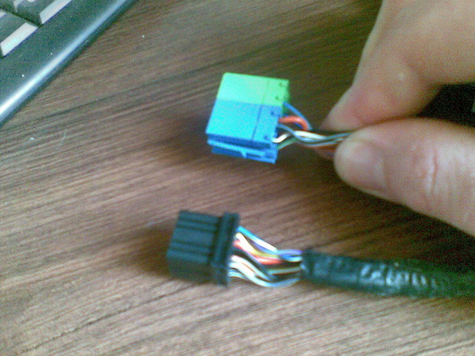

Mesajde rad-deva » 08 Apr 2009, 11:12
Am luat o magazie sh si la cablul de legatura dintre magazie si casetofon am cele doua mufe din imagine. Imi trebuie o adaptare pentru mufa albastru/verde...sau eventual un cablu cu mufe precum cea neagra la ambele capete. Ce ziceti? Exista vreo adaptare?

Mesajde valentins » 09 Apr 2009, 11:23
...revin...
am dat comanda....si am primit asa ceva.....
nu cred ca se potriveste....eu ma asteptam la altceva.... :(
