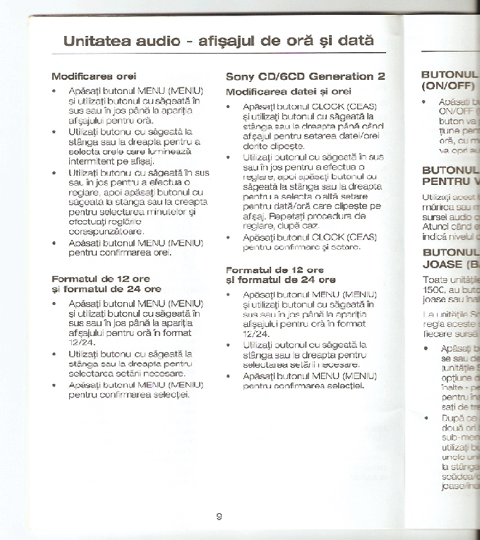

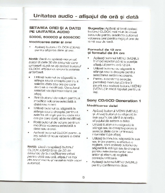

Mesajde lover2186 » 01 Mar 2011, 14:14
nu stie cineva cum se seteaza ceasul la un sony cd player de la ford focus 2 din 2004?
lover2186
Mesaje: 4
Membru din: 09 Feb 2011, 14:11
Localitate: cluj napoca
Maşina: ford focus 2,an 2004. 1597 cmc, 101hp,euro4
VIN: WF03XXGCD34Y13975
Re: probleme cd-player ford focus
Mesajde Copax » 01 Mar 2011, 20:50
Ai mai jos două pagini din manualul proprietarului care se referă la setarea orei şi a datei.
