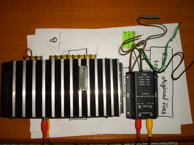

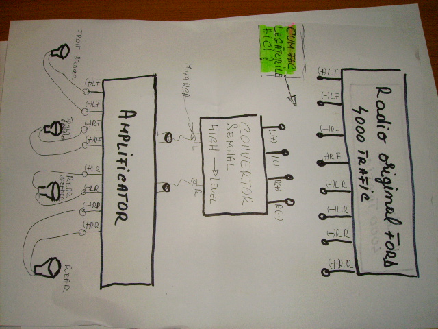

Nu am stiu cum sa fac lagaturile de la radio care are 8 iesiri audio la un convertor de semnal Higt level to low levlel.Daca ma poate ajuta cineva? Multumesc !!!

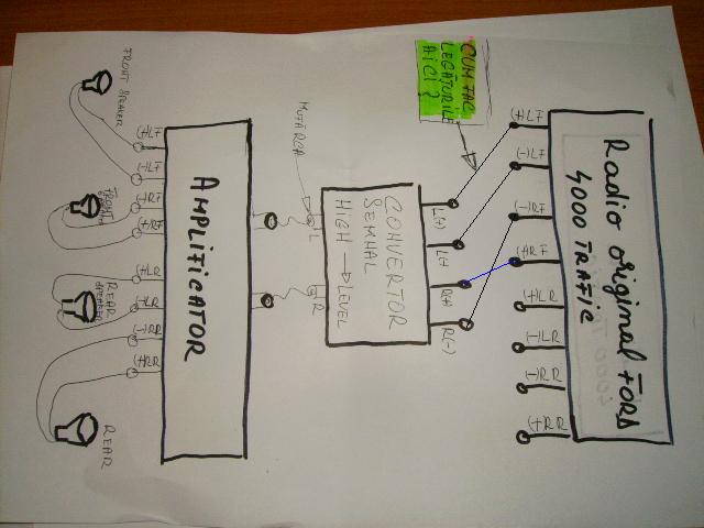

Este o mica problema in schita ta. Amplificatorul din partea de jos a schitei (cel cu difuzoarele) are doar o pereche de intrari (In L si In R)? In mod normal ar trebui sa aibe 2 perechi de intrari, o pereche pentru fata si una pentru spate. Oricum, eu asa as face legaturile (vezi poza) dar daca faci legaturile asa nu vei avea control pe balansul front - rear.

Mersi mult pt. ajutor! Am facut legaturile asa cum sunt descrise mai sus si functioneaza bine.Cele 4 fire sunt ramase sunt suspendate.
