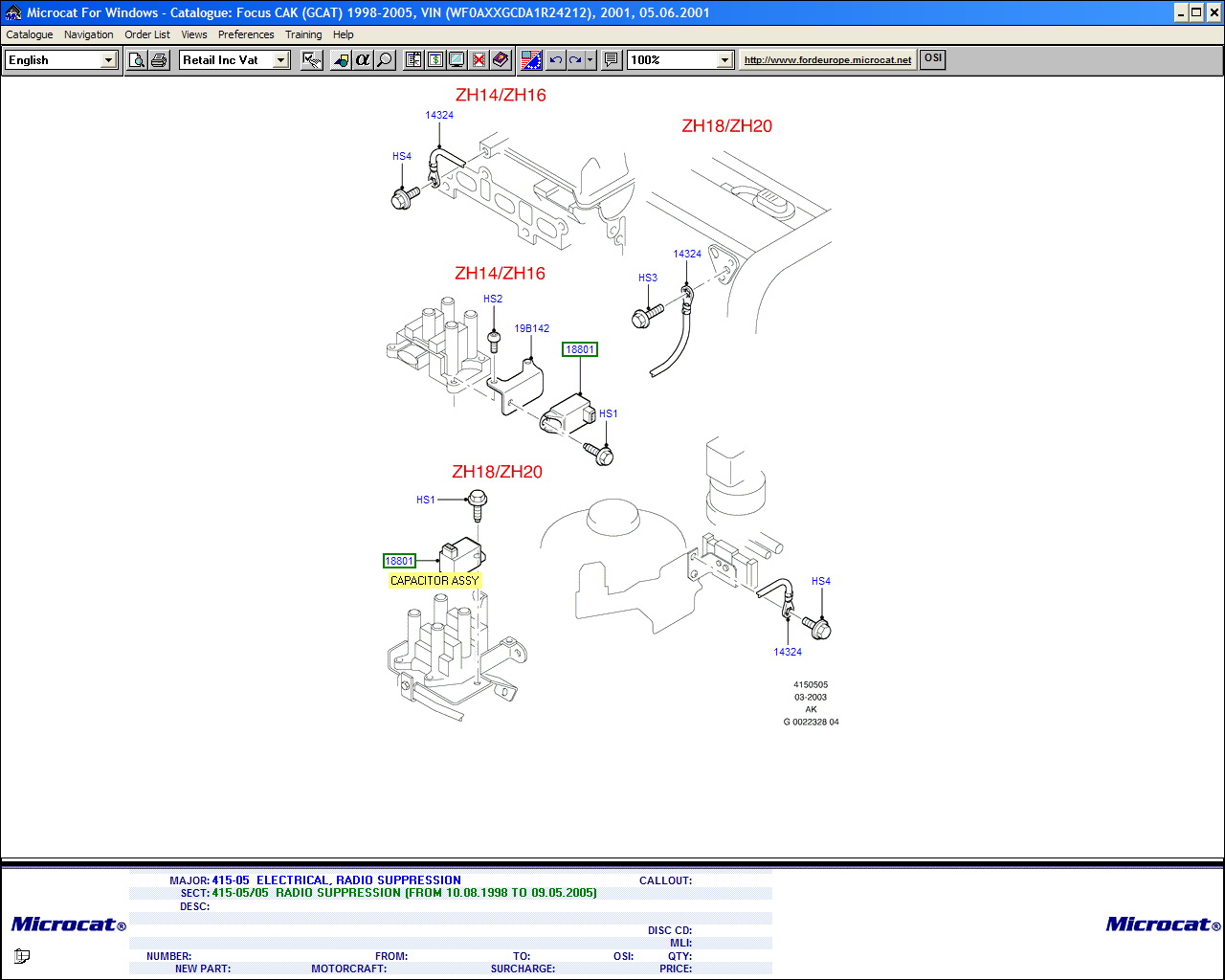

azi scotocind prin Microcat am dat peste "radio suppression" ...cine stie ce rol aretreaba asta din desen ...e chiar langa bobina!!! ...din cate inteleg eu este un fel de condensator.
adyamg
Mesaje: 8305
Maşina: Ford Focus 1.6 Zetec
Re: Probleme ecranare
Mesajde jo_2k » 02 Mar 2009, 15:45
radio supression ala pe care l-ai gasit este un filtru de deparazitare pentru headunit ca sa nu interfereze cu motorul.

Acum m-am uitat la bobina mea de inductie si nu are asa ceva! Deci pe nici una din partile bobinei nu apare asa ceva ... are cineva vreo sugestie?
Bobina este motorcraft!
Alta nelamurire ...din cate vad are un conector ...electric cred ... unde se leaga ?

Mesajde adyamg » 02 Mar 2009, 22:08
In TIS nu prea pare sa fie vreo legatura intre interferente si ..bobina ...ci totul pare legat de alternator.
Maine o sa verific cum a montat ala alarma ... ca ma tem ca acolo un contact este aiurea

Mesajde AlexBanu » 09 Mar 2009, 11:27
Acea solutie se foloseste atunci cand ai montat un amplificator si auzi in difuzoare sunetul motorului (alternatorului) exista si la noi asa ceva Helix CAP33 http://audiolab.ro/condensatoare/helix- ... ap-33.html insa nu cred ca te va ajuta. Este o unitate mai sensibila insa nu inseamna ca are vreun defect.

Mesajde adyamg » 09 Mar 2009, 21:14
Pai m-am gandit si eu ca fiind pusa langa bobina ... e pentru nu ajnuge sunetul motorului in difuzoare ...si problema asta nu o am.
Am incercat si alt player dupa cum am zis si tot bazaie ... eu banuiesc ca e o masa de undeva sau unul din cablurile de la alternator ...
