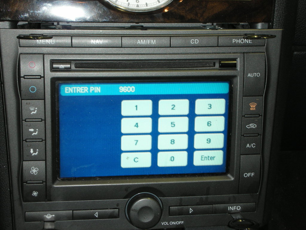

Salutare. Am o cunostinta cu un mondeo cu navi denso.
A fost nevoie sa scoata bateria de pe masina, si din greseala a bagat codul pin gresit de vre-o 4 ori, si acum cica e blocata. Azi m-a sunat p mine ... deci nu am poze ... care ar fi problema si care ar fi rezolvarea :)
(acum cica nu-l mai lasa sa bage codul pin ...)
Oare merge cu cd-ul de upgrade ?

revin cu detalii, citez :
"cand intru in masina si apas central pe butonul de volum ca sa deschid navigatia , imi cere cod, bag 9600 si apas enter si nu face nimic"; "daca vreau sa intru in meniu apas 10 secunde pe butonul menu si bag codul 1310 ... asta merge"

am citit acolo ... i-am dat codul (acelasi cod il avea si el) si totusi nu merge ... dupa ce apasa enter nu se intampla nimic ...

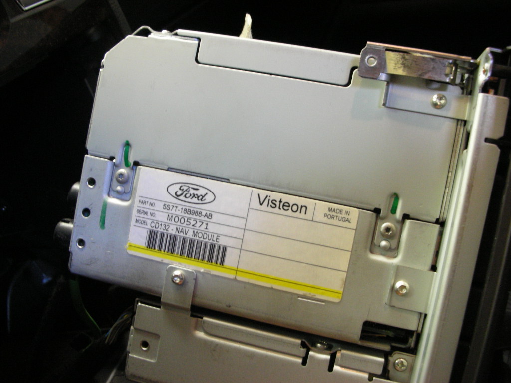

................zi M0 si part no. de pe unitate si poate si merci ca data trecuta cand va-ti dat auto update si ati f..k navi va durut la oua dupa ce ati rezolvat dupa insistentele mele :-" codul e ca la orice unitate ford

Nu stiam ca unitatile denso au si pin, asa am vazut doar la navi la noul Mondeo mk4. Deci codul e cod si pinul e altul si probabil din mai multe cifre(la mk4 e din 5). O sa intreb maine de treaba asta

Treaba e cam nasoala, cei de la Ford tech, de la noi, nu stiu ce trebuie facut. Pune o intrebare pe http://www.fordmondeo.org sau trimite un mail la fabricant, la Denso :(
LE: am auzit ca daca schimbi dvd rom-ul din portbagaj se rezolva. Incearca sa pui dvd rom-ul tau la om pe masina sa vezi care e treaba. dar eu sincer cred ca nu are treaba dvd-romul ci modulul audio(unitatea radio/cd) care detine codul. Asta vine separat de display si tastatura.

Eu am pus DVD-romul meu la un mondeo si...surpriza : The unit is not compatibile in serial number...sau ceva de genul.Una peste alta nu se "pupau". Ce este mai interesant la tine, cum vine aia sa-ti zica ce pin sa bagi????? La mine apare sa introduc pinul si atata, nu mai scrie si 9600. Sigur are pinul unitatii? Sau el crede ca 9600 e pinul? Eu am luat masina SH si surpriza nu aveam codul PIN pe nicaieri. Am mers la o reprezentanta FORD (in Germania) si cu 10 euroi s-a rezolvat problema in 20 de minute. Mai exact au dat unitatea jos, au comunicat codul ( nu stiu unde exact) si dupa 10 minute a venit pe mail PINUL unitatii. Am platit 10 euroi cu chitanta si mi-am vazut de drum. A, si intradevar mi-au facut o copie dupa actul de propietate al masinii ;).
