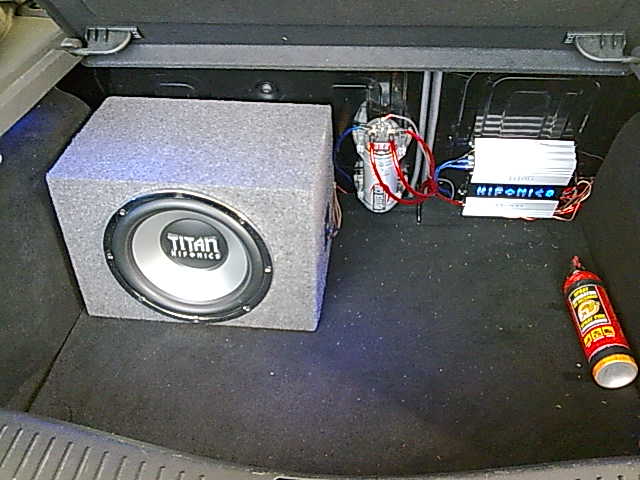

mi-am pus si eu dupa ce am luat masina muzica Hifonics Titan de 400 RMS. si sunt pareri peste pareri. unii spun ca muzica ce depaseste 400 rms are nevoie de condensator, altii spun ca ce e sub 600 rms nu are nevoie. eu nu am observat pana acum probleme cum spun altii ca au cum ca daca dau volumu pe la jumate cam toate luminile palpaie dupa bass. va intreb si pe voi, sa-mi iau sau nu? mie mi sa nu-mi f*t alternatoru si sa protejez cat de cat bateria.(apropo cum aflu de cati ah este bateria ca n-am nici o sansa sa o scot din locasul ei fara chin)

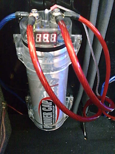

mi-am luat condensator. nu mai sunt chinuit de ganduri acum daca sa-mi iau sau nu.

si eu m-am tot gandit pana m-am zabunit de cap, m-am enervat si mi-am luat. da nu-mi pare rau. protejeaza bateria si alternatoru, pot sa stau mai mult cu muzica si masina oprita(se descarca mai greu) si pe deasupra si arata fain
