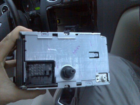

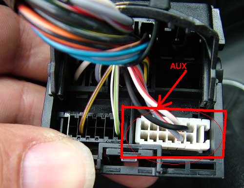

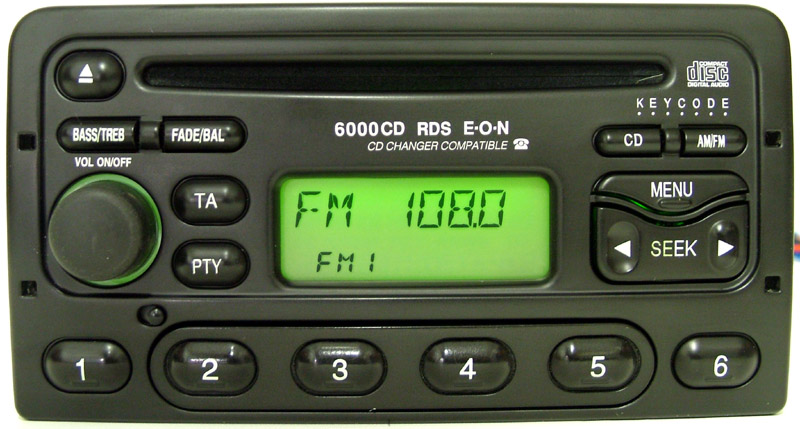

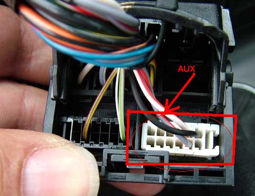

Salutare.
In loc sa cumpar kitul de auxiliar ma gandesc sa pun eu un cblu cu o mufa jack "mama".
Cablul teoretic trebuie sa il leg la 3 pini in spatele Cd-playerului.
- Imi poate spune cineva care sunt acesti 3 pini? cu o poza ceva.
- Cei care au pus kit aux de la forcar sau din alta parte, puteti pune o poza cu locul unde a-ti introdus mufa in spatele Cd-playerului. Asa imi dau seama care ar fi pinii respectivi.
Poza atasata e de pe net, cred ca e corecta.

Re: Aux CD6000 - facut acasuca :)
Mesajde Alma » 27 Mar 2009, 12:58
________________________
Alma
Mesaje: 3875
Mesajde bm3rmy » 27 Mar 2009, 13:46
Mersi mult.
Foarte utile linkurile.
Al 2-lea cred ca e cel mai intuitiv.
Cu stima.

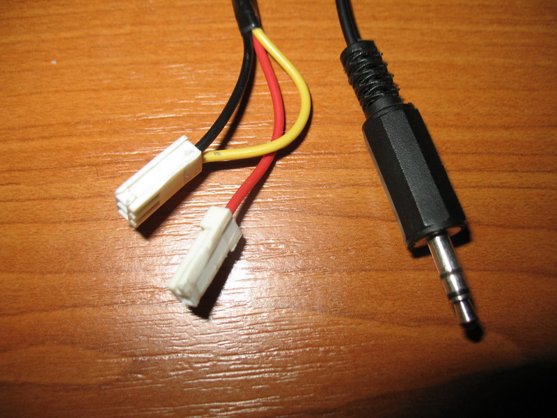

Mesajde bm3rmy » 27 Mar 2009, 14:31
Pentru cei care nu vor sa dea 70 ron sau 90 cat o fi un kit de aux, pot sa isi faca ei cu putina indemanare si o suma minima.
Aveti nevoie de:
- cablu audio cu 3 fire
- 1 mufa jack mama.
- 3 papuci corespunzatori pentru mufa din poza - eventual -

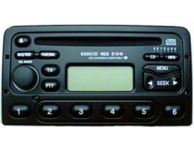

da.... da ....stiu e si cu tine @Almanahe uite modelul este CD 6000 ce zici mere ori nu :D
cd 6000
andoruls
Mesaje: 2041
VIN: WF0KXXGCBKBD10918
Mesajde Alma » 27 Mar 2009, 16:04
Neavand buton de auxiliar nu cred ca merge :(

Mesajde addrian » 27 Mar 2009, 17:46
$1 scrie:$2Aveti nevoie de:
- 1 mufa jack mama.
sau o mufa jack tata. papucii merg facuti dintr-o mufa de alimentare de la floppy (taiata astfel incat sa incapa in player).
asa mi-a iesit mie:

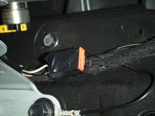

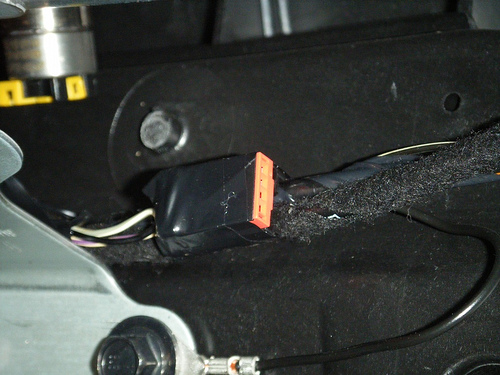

Ma poate ajuta si pe mine cineva cu un set de inele pt scos 6000CD ??? Vreaua sa imi pun si eu aux dar nu pot sa scot CD am incercat cu niste tablite de cd-player normal dar nu vrea.
Stie cineva mai este o mufa in torpedou, din cate am citit mai demult pe un forum cablul de aux este deja in torpedou doar ca nu are mufa pusa, iar astazi am scos torpedoul si am legat pe direct aceea mufa ,are 3 fire acelasi culori cum e in poza din spatele casetofonul la aux , si am legat pe direct dar nu a mers si ma gandesc ca e posibil sa nu fie bagat cablul in 6000CD.
Ford Mondeo, 2006, 2.0 TDCI 116cp/ Ford Focus, 2007, 1.8 TDCI 115 cp
luk1one
Mesaje: 284
Membru din: 09 Dec 2007, 19:59
Maşina: Mondeo 2.0 TDCI 2006 , Focus 1.8 TDCI 2007

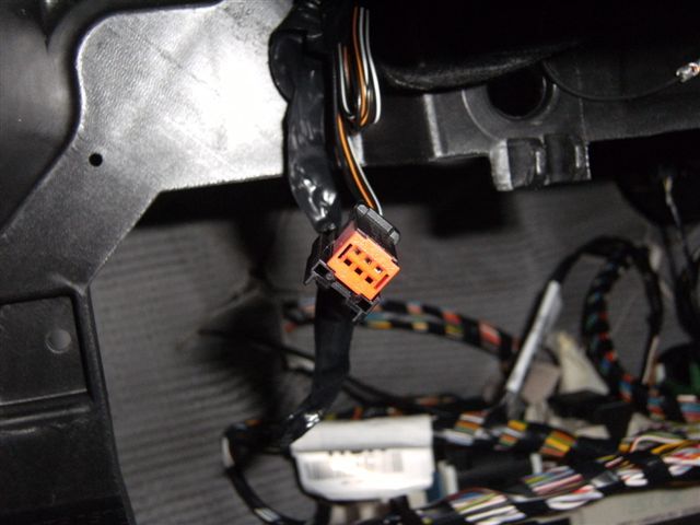

Mesajde adrianmihai83 » 29 Mar 2009, 12:39
cum arata mufa care ai gasit-o? are 4 pini in linie sau 6 pini dispusi pe 2 randuri? (cate 3 pe rand)
LE: asa arata mufa de aux din spatele torpedoului in caz ca o ai montata:
cel mai bine cauti mufa alba din quadlock in spatele unitatii audio, dar trebuie sa scoti unitatea pentru asta.
mufa asta NU este de la auxiliar, este de la navigatie:
a nu se confunda.

Mesajde luk1one » 29 Mar 2009, 19:42
da mufa mea este ca cea din a 2-a poza , eu am taiat-o , dar cum pot sa imi montez navigatie sau cum ???? ce pot face cu ea ??? multumesc

Mesajde adrianmihai83 » 29 Mar 2009, 23:42
navigatie ca sa iti montezi intai trebuie sa o cumperi. daca o vrei pe aia originala atunci o sa te descurajeze pretul si nu o sa mai ai nevoie de acea mufa. deja subiectul e offtopic.
cert este ca mufa aia nu este pentru intrarea de aux. o sa postez saptamana viitoare (sper sa am timp) un mic ghid cu poze referitor la cum sa iti faci intrerea de aux fara sa mai folosesti conectori de floppy sau sa mai tai vreo mufa. costul este de aprox 2 ron.
