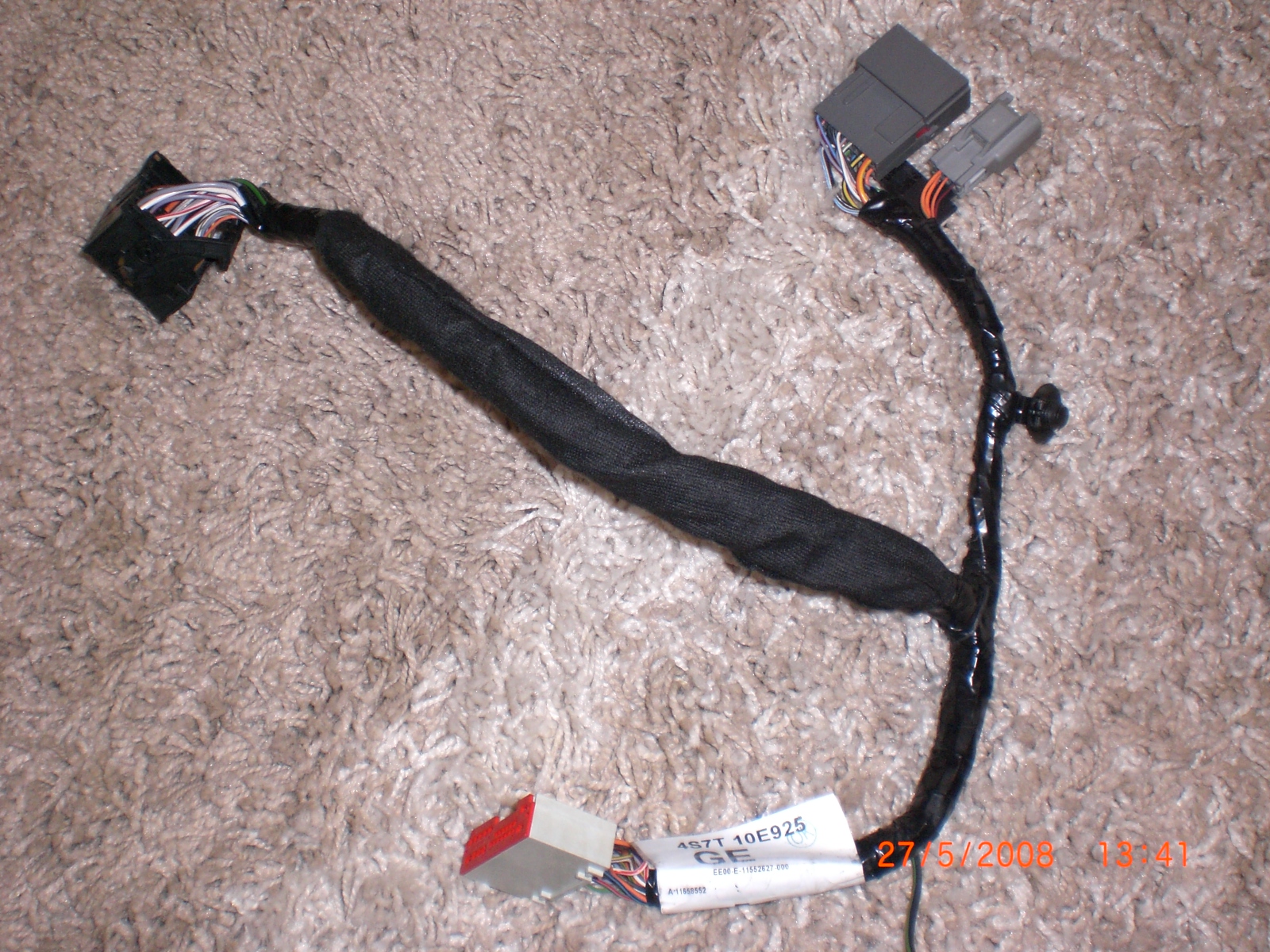

Incearca pe forum la sectiunea Piese de schimb-Firme autorizate.Oricum pretul va fi probabil f mare si montajul nu e chiar atat de simplu.Nu merge inlocuit direct cd playerul original cu aceasta navigatie,ci implica inlocuirea consolei cu una pt navigatie (la fel f scumpa de noua,iar de dezmembrari slabe sanse),urmeaza partea de clima,aceasta fiind incorporata in navigatie ....Va fi complicat sa faci instalatia electrica pt aceasta si cablajul la clima,nu mai zic de numarul pieselor care va trebui sa le cumperi si de pretul lor.Ai nevoie de tot ce e aici:

eu am facut upgrade-ul la navigatie, costa foarte mult :D. mufele la clima se potrivesc, nu este nicio problema in privinta lor. singura problema majora este daca nu ai mufa mare si gri din poza de mai jos (cea de langa eticheta). teoretic ar trebui sa fie in bord, in spatele cd-playerului, in stanga sa. daca nu o ai, va trebui sa tai cablajul masinii, sa cumperi cablul din poza, sa ii tai mufa gri, si sa il lipesti fir cu fir la cablajul masinii :D repet, costa foarte mult, dar rezultatul este pe masura. cu toate astea, eu recomand cu sinceritate sa iti cumperi o masca adaptoare 2DIN (Acum exista pe piata, cand mi-am pus eu navigatia inca nu existau) + o unitate 2DIN aftermarket potenta (un panasonic/alpine care sa aiba navi/bluetooth/dvd/mp3/control subwoofer/tuner tv) + un adaptor pentru comenzile de la volan, si iesi muuuuuuuuuult mai castigat, la un pret aproximativ egal. eu unul asa as face acum.
