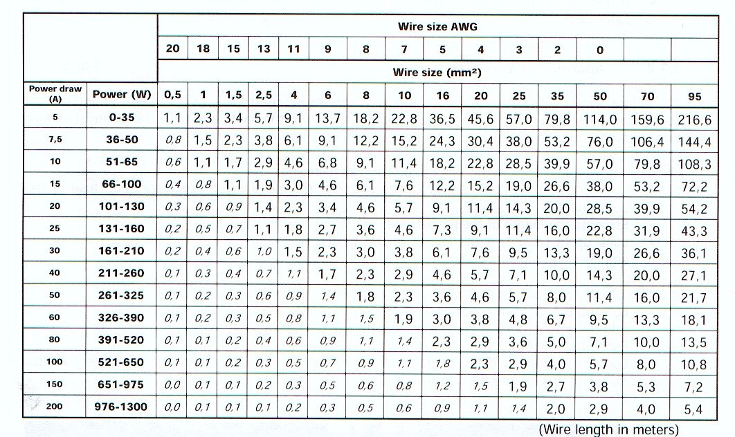

Cablul de alimentare se dimensioneaza functie de consumul amplificatorului ( nu conteaza puterea, ci numai consumul in amperi ) si lungimea cablului. O sa atasez un tabel foarte util pentru dimensionare.

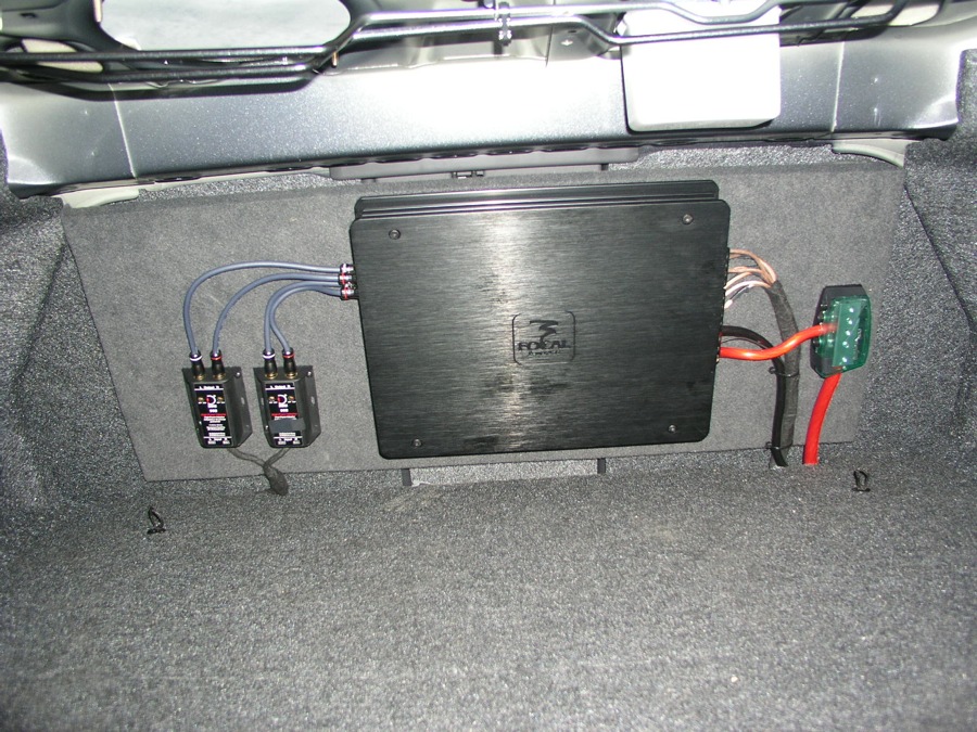

- Ideal e ca adaptoarele de semnal sa fie instalate cit mai aproape de amplificator. Motivul e ca sansele de a capta paraziti pe cablurile de semnal mic e mai mare decit pe cablurile de semnal mare. Pun o poza cu o astfel de instalare unde cablurile RCA au doar citiva zeci de cm.
