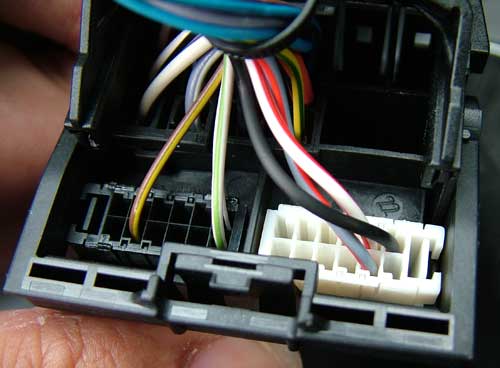

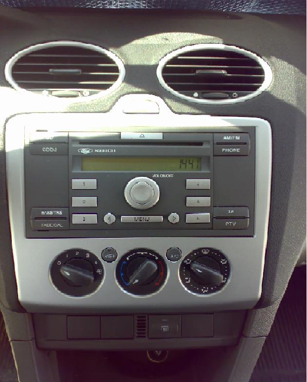

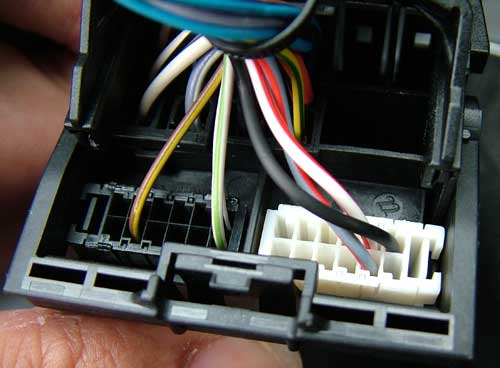

I. Pentru a elucida misterul trebuie scoasa unitatea audio si verificat in mufa quadlock daca exista conectorul alb:
Daca exista conectorul alb atunci cablajul exista si tot ce mai trebuie este montatul mufei in torpedou.

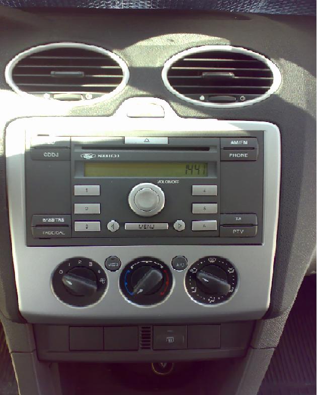

Pentru a scoate unitatea audio sunt 2 cazuri:
1. Fiesta si Focus fara facelift (unitate dreptunghiulara): http://www.geocities.com/cnews05/cd6000.htm - se folosesc chei speciale pe care le gasiti in toate service-urile audio si probabil la cei care monteaza alarme
2. Focus cu facelift (unitate ovala): http://www.youtube.com/watch?v=3n_VTX7sLHU

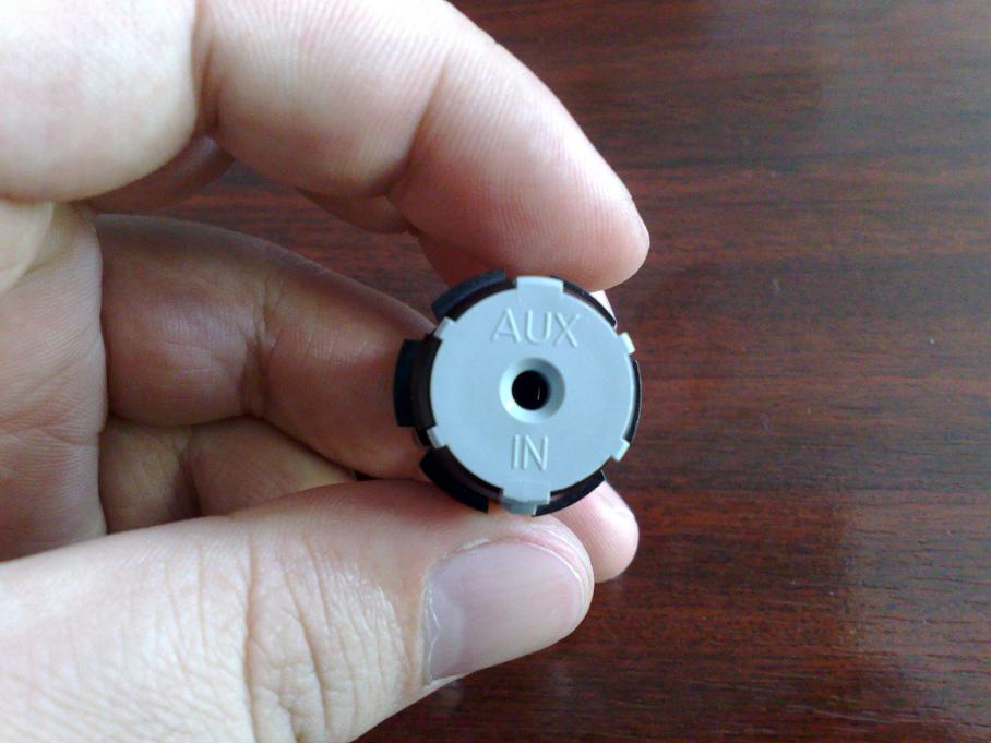

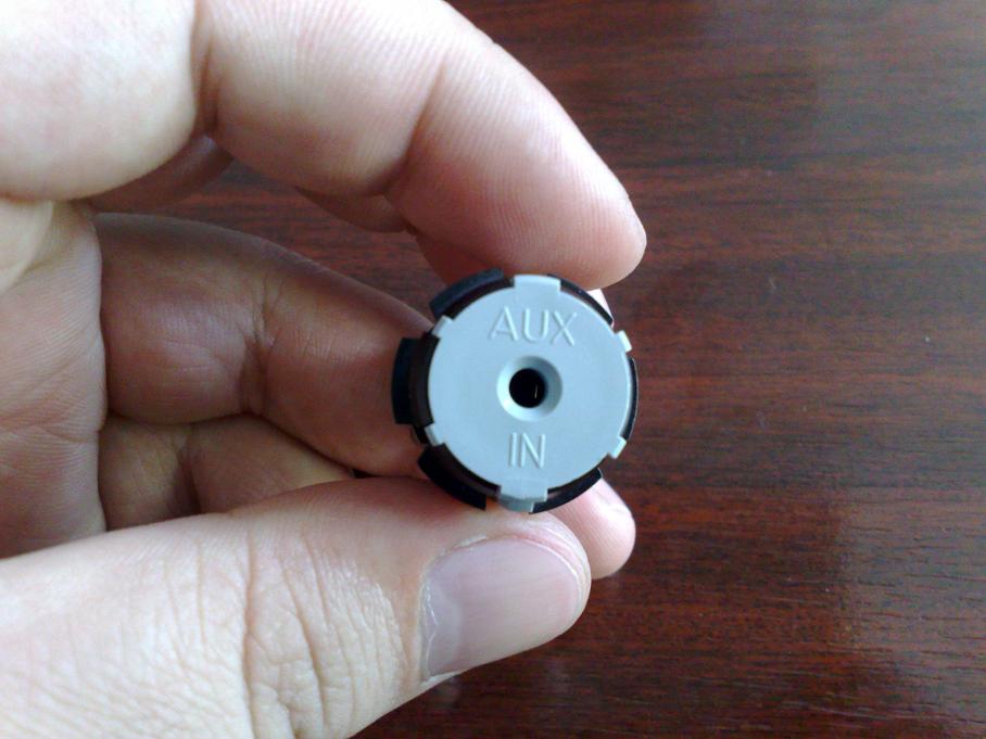

Daca exista cablul tras atunci tot ce trebuie sa cumparati este mufa:
(codul ei finish este 1310208 si costa cam 20 lei)
Mufa se monteaza in felul urmator:

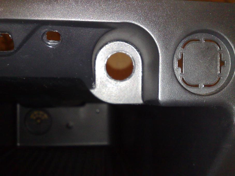

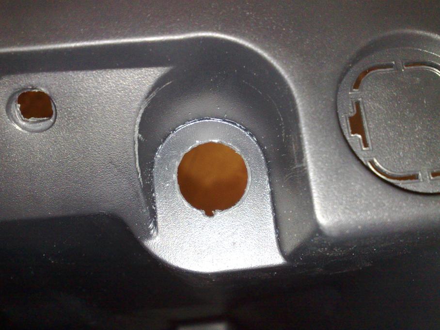

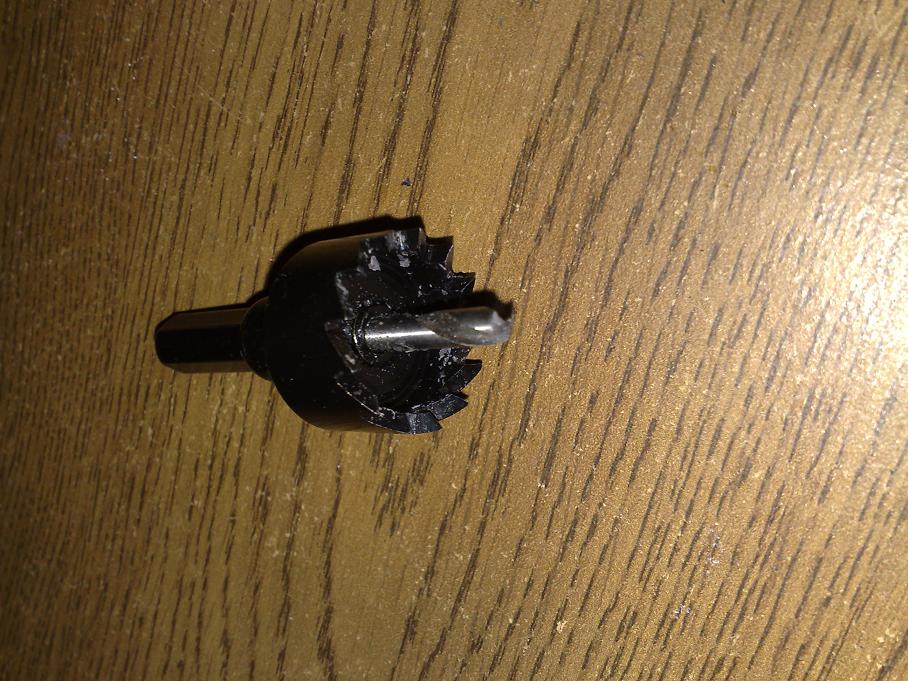

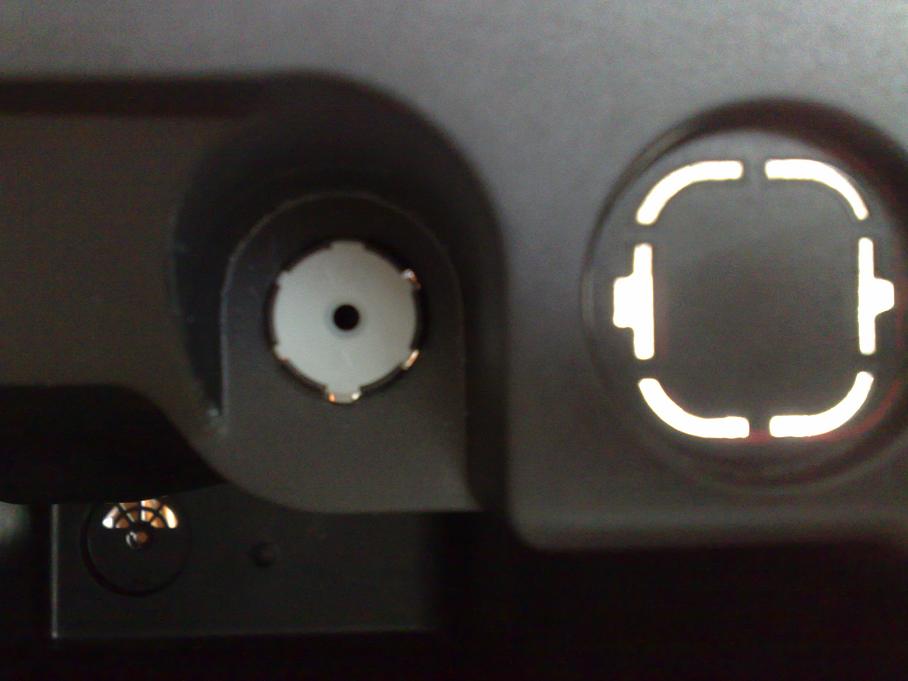

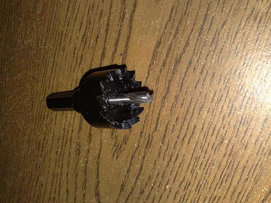

In principiu se da o gaura cu o carota de 20 mm si apoi cu o pila se face indentatia de jos. Nu incercati varianta de mai sus cu foarfeca pentru ca nu o sa iasa estetic. Asta e carota:
Asta e gaura dupa folosirea carotei:

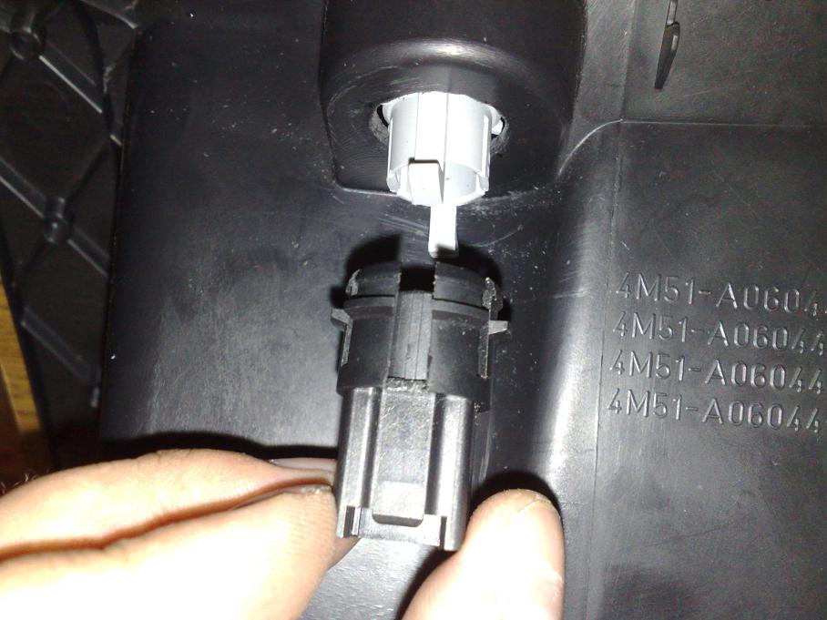

Asa arata indentatia:

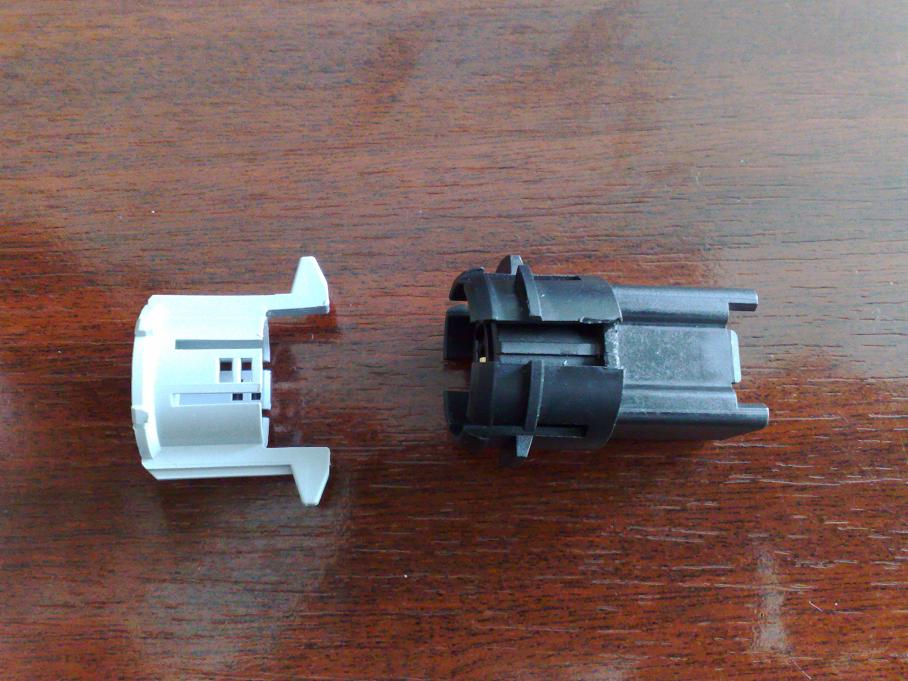

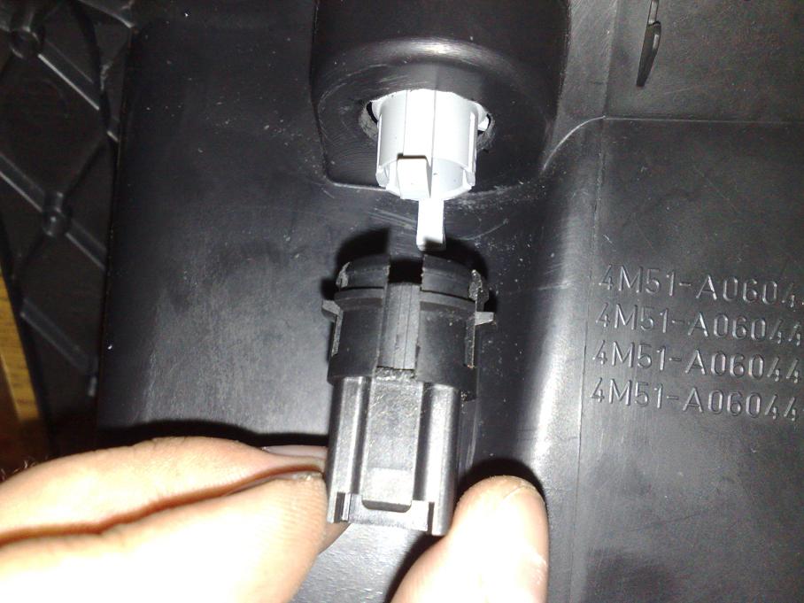

Se introduce intai partea alba (la unele mufe e neagra) si apoi din spatele torpedoului se preseaza corpul mufei pana face click (de 2 ori):

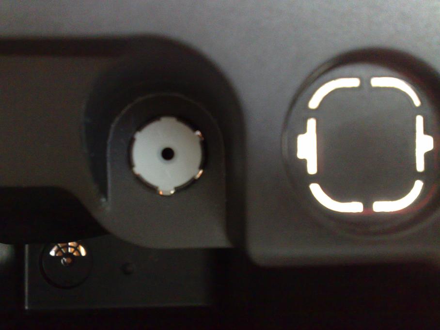

Asa arata montata:
Se infige cablul in spatele mufei si se face proba dupa care se monteaza totul la loc.

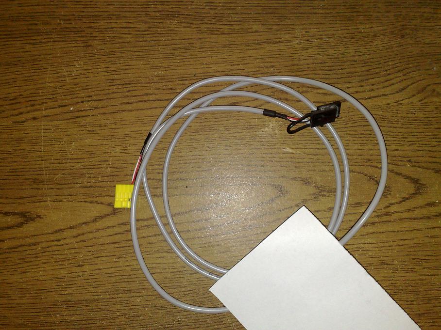

II. daca firele lipsesc atunci exista 2 posibilitati:
a) se cumpara cablul original si se monteaza - oricum nu ai nici mufa asa ca se comanda kit-ul intreg (50-60 lei la firmele autorizate de pe forum) - nu mai e nimic de explicat aici, se munteza mufa ca in pozele de mai sus la focus, la fiesta locul se poate observa in filmuletele de mai sus.
b) iti faci propriul cablu.

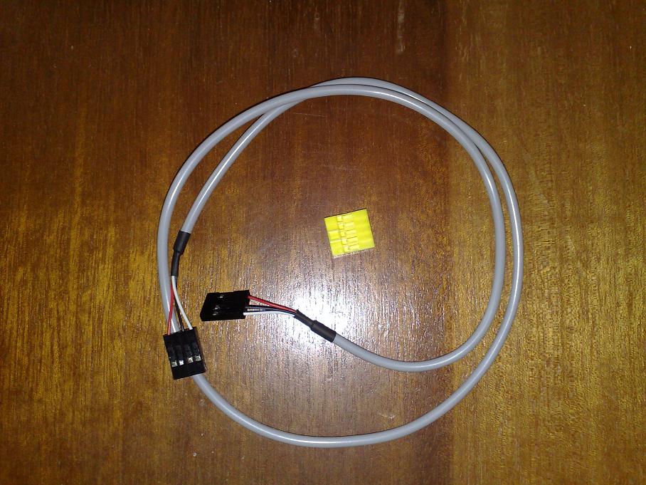

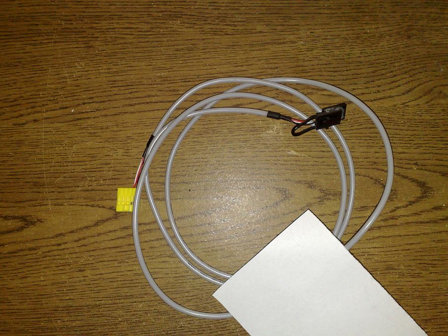

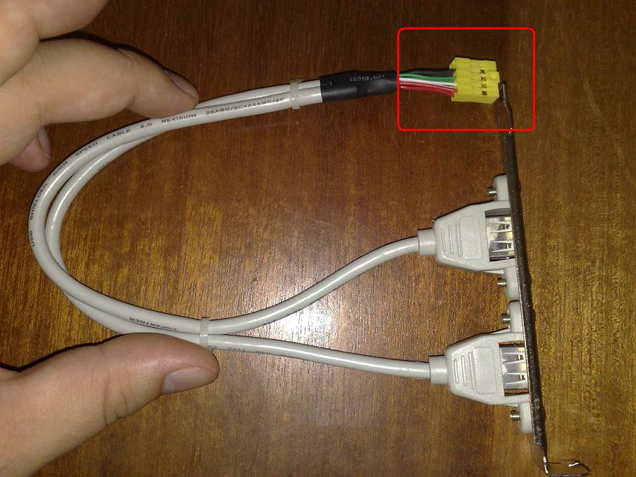

Am folosit mufa din poza urmatoare. Am scos pinii din ea cu ajutorul unui ac:
Am folosit un cablu audio de la un cd-rom pentru ca se potrivesc perfect pinii dintr-o mufa in alta:

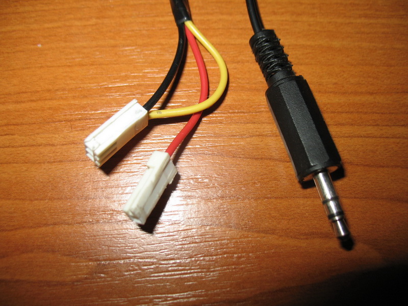

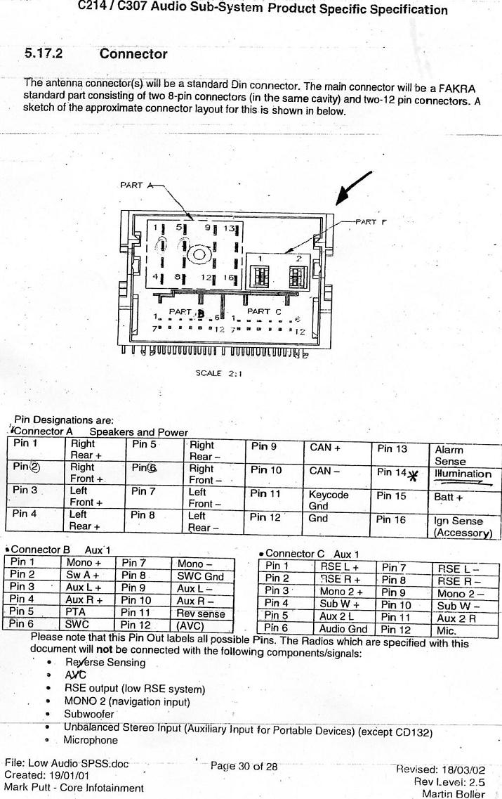

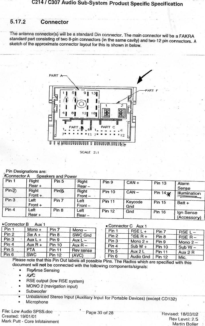

se scot pinii dintr-o parte a cablului si se insereaza in conectorul galben. trebuie sa ti cont de urmatoarele:
Se folosesc pinii 5,6 si 11 din conectorul C. Se va pastra ordinea. Eu am folosit Negru pentru GND(6), Rosu pentru RIGHT(11) si alb pentru LEFT(5). Rezultatul a fost ceva de genul:
Se observa ca am mai lipit o mufa goala deasupra, doar ca sa pun in ea un cablu de care sa trag cand vreau sa o scot, sa nu fortez firele.
Se mai pot folosi si mufele de alimentare de la floppy, taiate dupa cum a facut addrian:
El nu a mai folosit o mufa mama ci direct o mufa de 3,5 mm tata. Eu nu am dorit acest lucru pentru a face legatura demontabila. Daca vreti sa faceti cu mufa fixa atunci trebuie sa tineti cont de dispozitia terminalelor pe jack-ul de 3,5 mm:
Cam asta este, nu vad ce mai poate fi spus.

Mesajde concaten1 » 07 Aug 2009, 08:43
Genuine Ford Input Wiring Socket Kit (MP3/IPOD)
Part No:
1426121
Engineering Ref:
AM6S6J-19C150-AA
Application:
Socket kit for connecting a Ford 6000 radio with an AUX button to your generic MP3 or Ipod player via a 3.5mm jack cable (which is available to connect to this socket kit on a separate listing part no. 1358534)
Please note that this will not fit the older unit even if it does have the CD CHANGER button or the PHONE Button.
:-?? Sa nu cumperi kitul degeaba - merge pe 6000CD care are buton de AUX (inclusiv SONY Generation2 dar asta e mp3 - ready)
Nici eu nu am avut cablul cu mufa alba pe quadlock din fabrica desi era montat 6000CD - Fiesta 2007 varianta Comfort. Acum am Sony Mp3 :D
