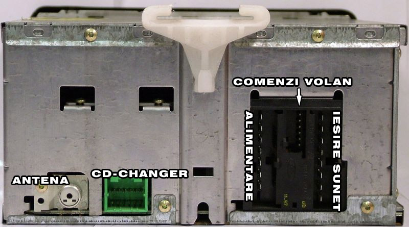

Si casetofonul Ford RDS 4000 stie de comenzi pe volan.
De asemenea, mai mult ca sigur ca ai deja mufa pt. comenzile pe volan undeva langa maneta de semnalizare. Uita-te dupa o mufa cu 3 pini, dar doar 2 fire. De asemenea, la mufele care duc la unitatea audio, cea din mijloc ar trebui sa aiba cel putin 3 fire, 2 pt. telecomanda si 1 pt. AVC.

unde scrie comenzi volan trebuie sa ai 4 fire parca, dintre care 2 le vei gasi prinse de firele care duc la semnalizator. asta daca mufele de la unitatea ta sunt identice cu astea

chiar azi am montat doua comenzi volan pe fiesta unul pe al meu si inca unul pe al unui prieten partea buna este ca mufele pt comenzi exista pe instalatia masinii legat cu banda pe firele care merg la semnalizator mai greu a fost pana am decupat plasticul (nu am cumparat cel original decupat din fabrica) si le am potrivit si mai naspa este ca pe fiesta mea fiind casetofon model 2500 cred cel mai slab casetofon Ford nu recunoaste comenzile va trebui sa-l inlocuiesc cu cd iar pe celalalt echipat cu cd 6000 merge perfect precizez ca comenzile le am cumparat de la colegul nostru slick99 ii si multumesc pe aceasta cale pt seriozitate si promptitudine

Confirm existenta cablului pe coloana de volan la Focus cu 4000 RDS. Mai ramane sa cumpar telecomanda...

Exista, desfa capacul de pe coloana volanului si cauta o mufa cu 2 fire prinsa acolo cu banda izolatoare.

Daca are 2 fire in ea si e mica si subtire cum zici aceea ar trebui sa fie. Eu nu am taiat banda, am tras putin de ea si a iesit de sub banda.

pe mufa tre sa scrie AMP oricum alte fire cu mufa nu sunt in zona aceea
