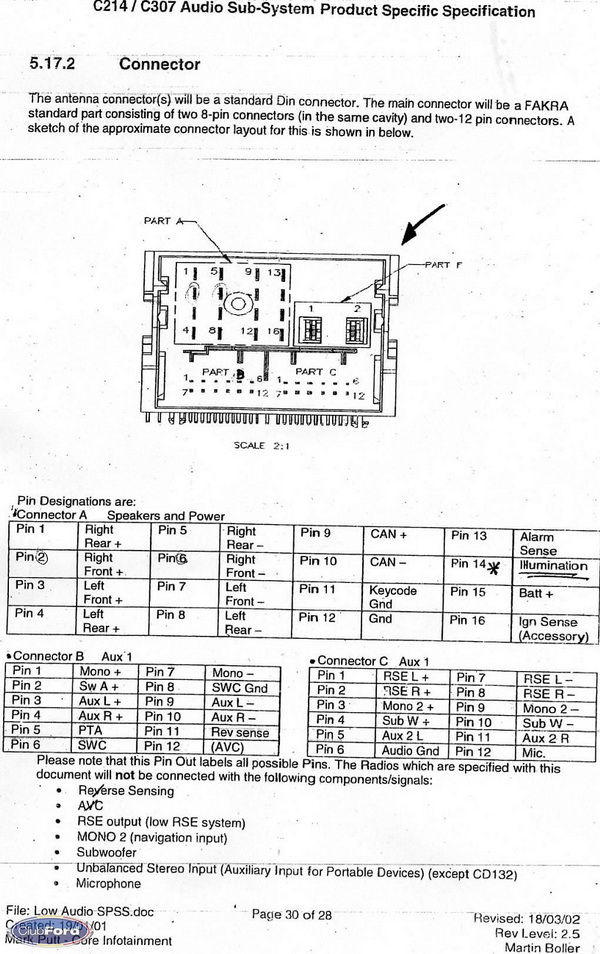

1.Am gasit tot pe forum o schema a pinilor de la 6000CD. Eu nu reusesc sa identific printre pini unul care sa aiba rol de +12V antena (comanda pentru stiatie).Daca aveti vreo sugestie.... be my guest !
2. Credeti ca pinii 4 si 10 dau semnal audio pentru subwoofer?

pini 4 si 10 mai mult ca sigur lipsesc din mufa. :D
schema este generica. ar trebui sa existe dar lipsesc in 99% din cazuri.

Iar unitatea in cauza este de fapt o navigatie Denso color de pe Mondeo. DIn cate am vazut eu pinout-ul este ca cel din poza.Cel putin asa pare.
Oare pinul 2 din conectorul B sa fie cel cu +12V?
Pinii 6 si 8 din acelasi conector (SWC) ma gandesc eu ca sunt de la comenzile pe volan Steering Wheel Comands.

da acela este pinul de amplificare. iar 6 -8 sunt pt comenzi.
verifica cu un multimetru daca ai curent pe acel pin. bagi unitatea in mufa quad, o pornesti, si bagi ceva subtire in acea gaura din mufa quad. nu este neaparat nevoie sa ai peste 12 v. 11v sunt suficenti.
daca ai curent, se gasesc in comert fire cu papuci. diferite forme si modele. iei si infigi in mufa quad in pozitia respectiva.

Dap, intradevar pinul 2 este cel care poate comanda statia. Ceilalti 2 care speram sa fie si semnalul audio nu s-au dovedit a fi si am luat semnal audio de pe boxele spate.
Maddog intradevar ai zis bine: in acel conector intra destul de bine papucii de la mufa de alimentare pentru floppy de la sursele de comp.
Si in final am si eu subwofer pe masina !!!!!!!

Pana la urma pinii 4 si 10 din socket C, ce problema aveau? Nu ai mai vrut sa te complici sa populezi mufa cu pini sau pur si simplu nu aveau semnal?
Eu vreau sa-mi leg subwoofer-ul si planul era asa:
- alimentare permanenta de la baterie
- REM din pinul 16 din Scoket A (ignition) sau pinul 2 din Socket B
- semnal audio din pinii 4 si 10 din Socket C (ma asteptam ca astia sa fie iesire dedicata pt subwoofer)

foloseste pentru Remote pinul 2 din socket B si iti va functiona sub-wooferul doar cand pornesti navigatia. Eu am pus pe firul care duce spre statie si un intrerupator ca sa pot sa inchid statia daca vreau.

Am rezolvat cazul cu pinii: pur si simplu nu-s conectati :-D. Pt socket C am doar pinii pt AUX + inca unul nefolosit (eu am 6000 CD).
Am luat comanda REM de pe pinul 2 socket B, dar o sa-l mut pe accesorii ca sa pot asculta si fara statie cand sunt cu motorul oprit.
Semnal am luat de pe cablurile de la dif-urile spate daaar, am ceva interferente (ca o pulsatie)...nu stiu ce naiba este pt ca exact asa luasem semnal si la fostul focus si foloseam acceasi intrare de putere la statie...
