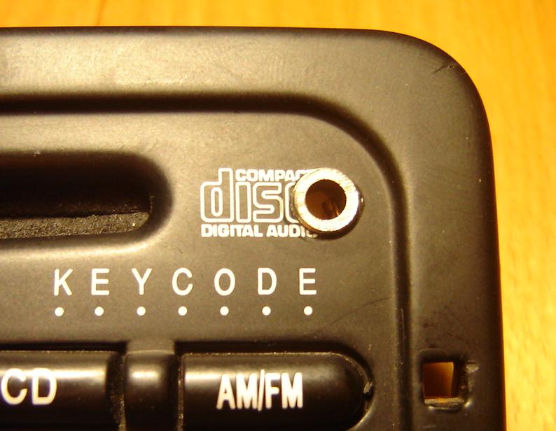

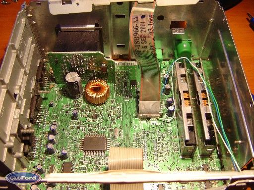

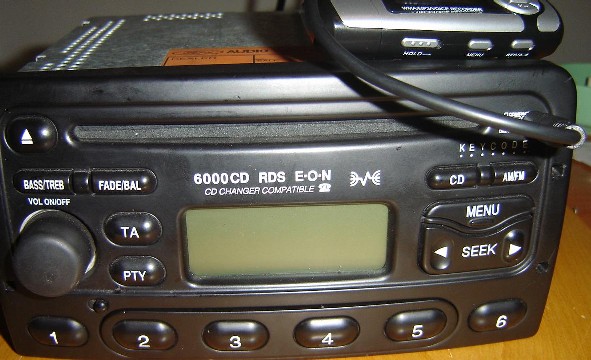

Salut!

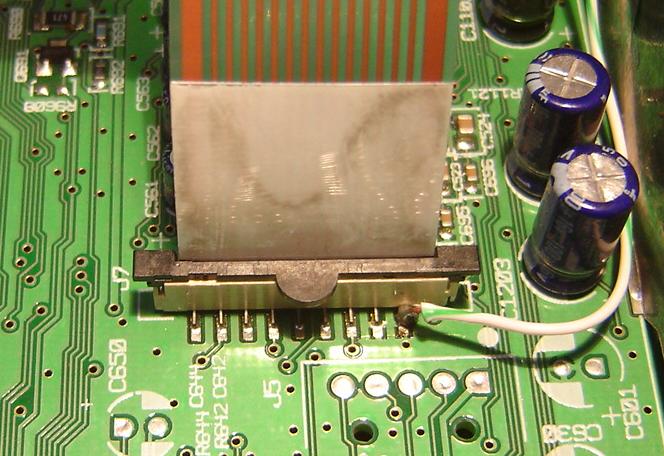

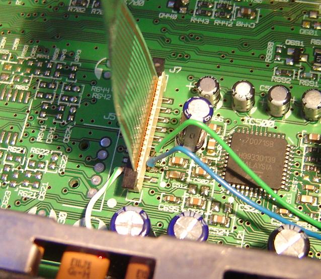

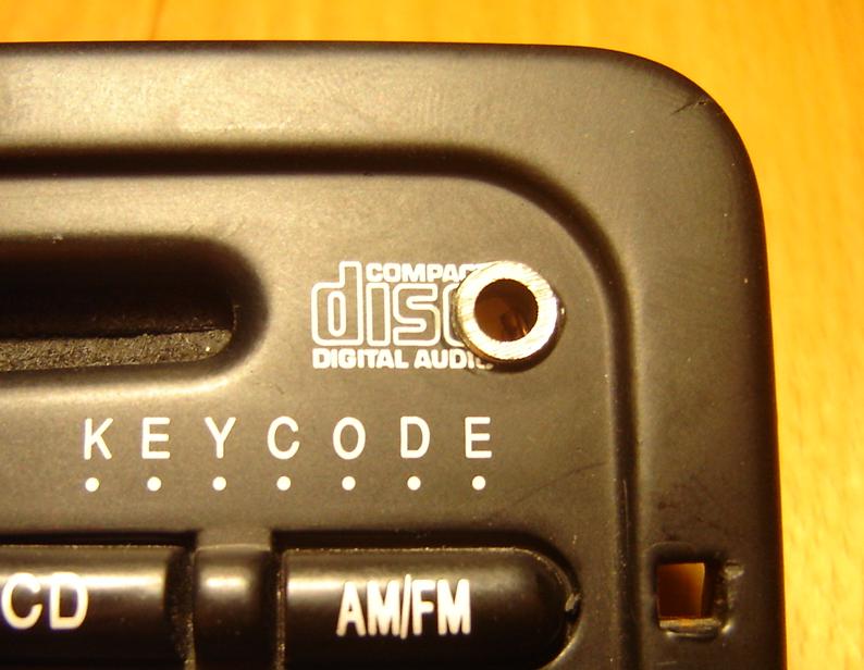

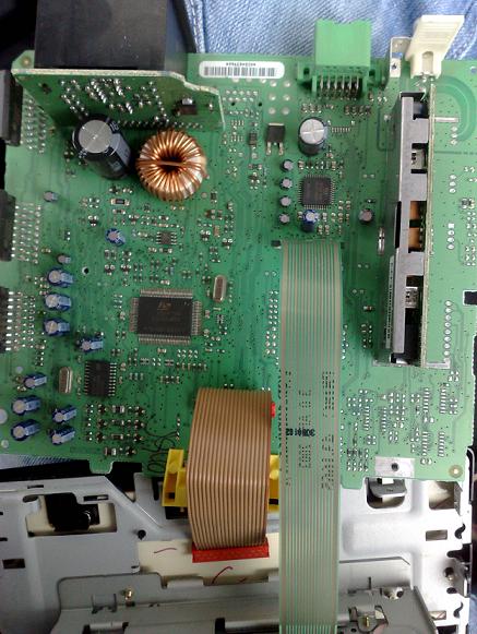

Am reusit sa mesteresc o intrare line-in pe radiocd-ul 6000cd (Visteon) modelul cu buton rotativ pe stanga, fara conexiune aux-in din fabrica pe backpanel. Functioneaza excelent calitatea sunetului este la fel ca la CD-urile audio (la mp3-uri de cel putin128k dar mai bine 192k). Toata treaba m-a costat 15 ron si vreo 4 zile de documentare si surf pe internet (scump doamna, scump, daca plecam de la premiza time is money… :D ). Pentru cei care vor sa pastreze aspectul original al bordului masinii, si se multumesc cu puterea si caracteristicile headunit-ului cu care a fost echipata masina din fabrica, am atasat un tutorial ad-hoc, documentat si cu niste poze pe care le-am facut pe parcurs.
A mai ramas problema line-in la 5000rds, dar o s-o rezolv si pe asta. Are cineva vreo idee care sunt iesirile preamp-ului din 5000rds, si daca se pot lega acolo niste fire pentru line-in, oarecum similar cu proiectul 6000cd din atasament?
Multam, si noapte buna.
Tk
tutorial_aux_in_6000cd.doc
(30.5 KiB) Descărcat de 2142 ori

montare line-in pe 6000cd (fara aux-in din fabrica)

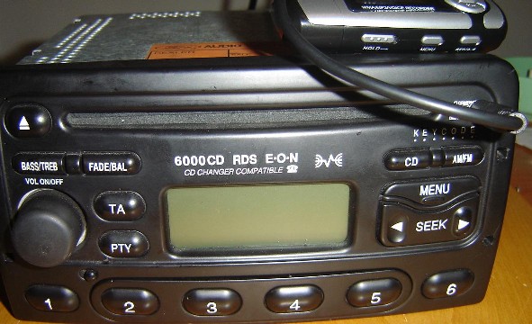

Mesajde timekruzer » 23 Ian 2010, 02:01
Inca trei poze pentru tutorial 6000cd.
Tk

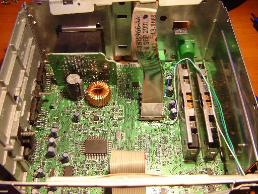

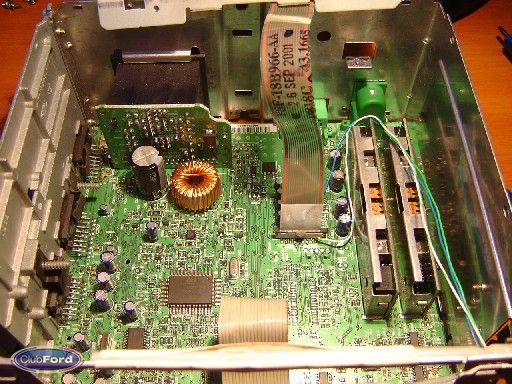

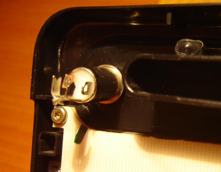

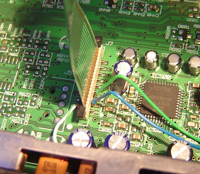

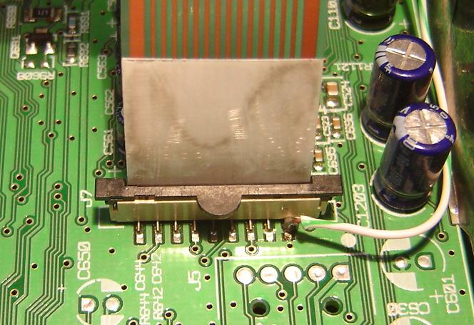

Asa cum v-a promis, am dezlegat "enigma" aux-in la 5000rds. Ma rog.... era enigma pentru mine, dar solutia gasita s-ar putea sa fie utila si pentru altii.
La mine functioneaza excelent, calitatea sunetului e ceea a unui cd-player. Avantajul fata de solutia gasita la 6000cd este ca nu are neaparat nevoie de o caseta "blank" ca sa functioneze, casetofonul se poate decupla iar intrarea in mod "TAPE" al HU-lui se poate rezolva cu un butonas micut si elegant.
Dezavantajul ar fi puterea mai mica al amplificatorului din 5000rds fata de cel din 6000cd dar si asa cu 4 boxe nu pot sa-l dau maxim fara sa-mi rup membranele de la boxe.
Cheltuielile se "ridica" la vreo 15 lei daca-ti iei o mufa jack stereo mama de calitate si un buton mic si elegant, eu zic ca e o alternativa viabila in comparatie cu DMC, modulatoare FM si alte solutii mai mult sau mai putin scumpe sau deficitare din pdv al calitatii sunetului.
Am atasat un tutorial, daca aveti nevoie de ajutor suplimentar contactati-ma, va ajut cu placere.
Spor la treaba!
tk
tutorial_aux-in_5000rds.doc
(403 KiB) Descărcat de 3552 ori

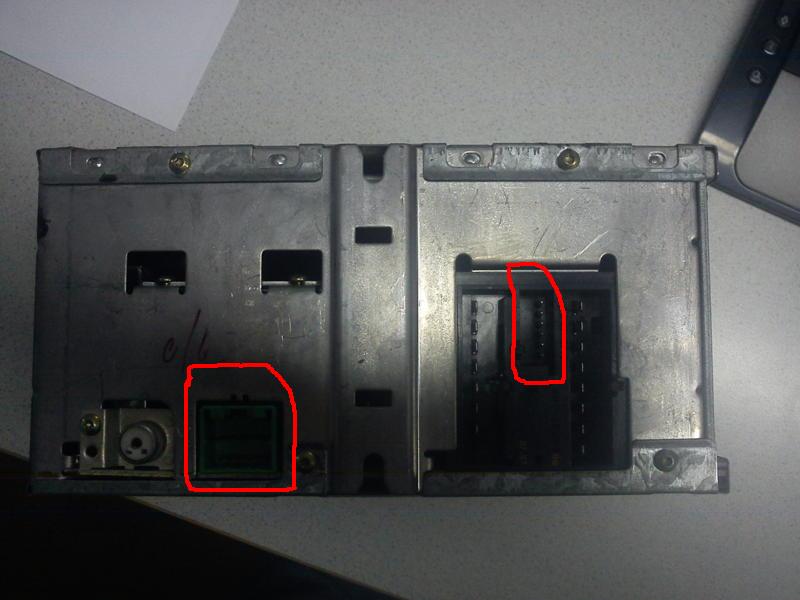

cum fac legaturile pt placa asta de baza ? merci

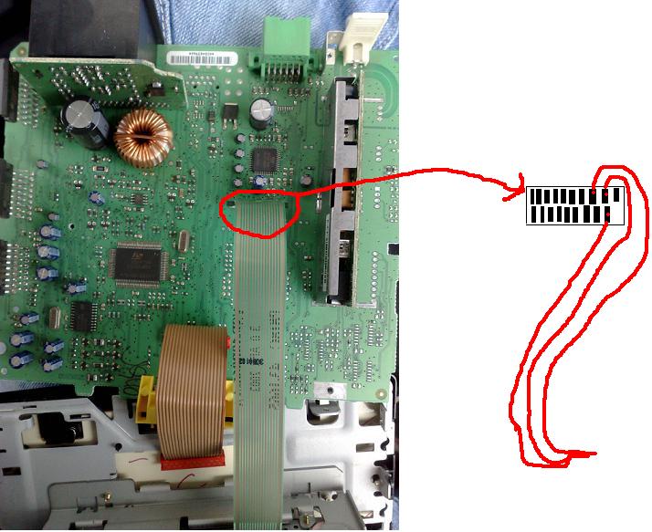

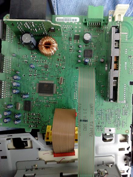

Mesajde adriano_lorentzo » 28 Mar 2011, 14:23

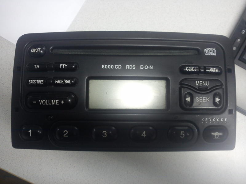

Am demontat azi cd playerul cd 6000 rds si am vazut ca nu se potriveste cu ce in pozele de aici.... e o mica diferenta (vedeti in poze) . acum firele le leg la aceeasi pini ca in tutorial ?
si app.. ce am in minus fata de cel din poele de mai sus ?
asa e la mine

Am avut pe masina un Blaupunkt Travel Pilot dar pentru ca nu mergea pe fm, l-am schimbat cu un radio cd 6000 rds eon. Pentru ca cele doua aparate au conectori diferiti, electricianul care mi-a facut lucrarea nu a stiut sa faca toate legaturile.
Ajutati-ma si pe mine cu identificarea pinilor din conectorii marcati. Am ceva scheme generale care trebuie studiate dar "mura-n gura" e muuult mai simplu pentru electricianul auto si pentru timpul meu.

in sfarsit am reusit si eu
cu ajutor dupa tutorialul de mai sus si ceva modificari *nu e chiar la fel casetofonul meu cu cel din poza.
am reusit sa pun auxiliar pe casetofonul original 5000 rds eon
timp de lucru ..cam 3/4 ore
investitie 0
rabdare .. maxim :)
la final ... a meritat , se aude super
daca mai are cineva nevoie de ajutor pt auxiliar pt model 5000 rds eon portugalia , sa-mi dea pm , si cu cea mai mare placere ...
