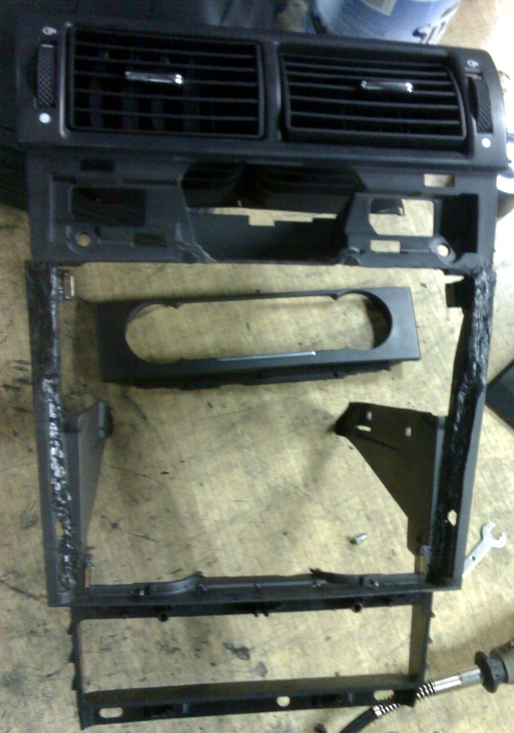

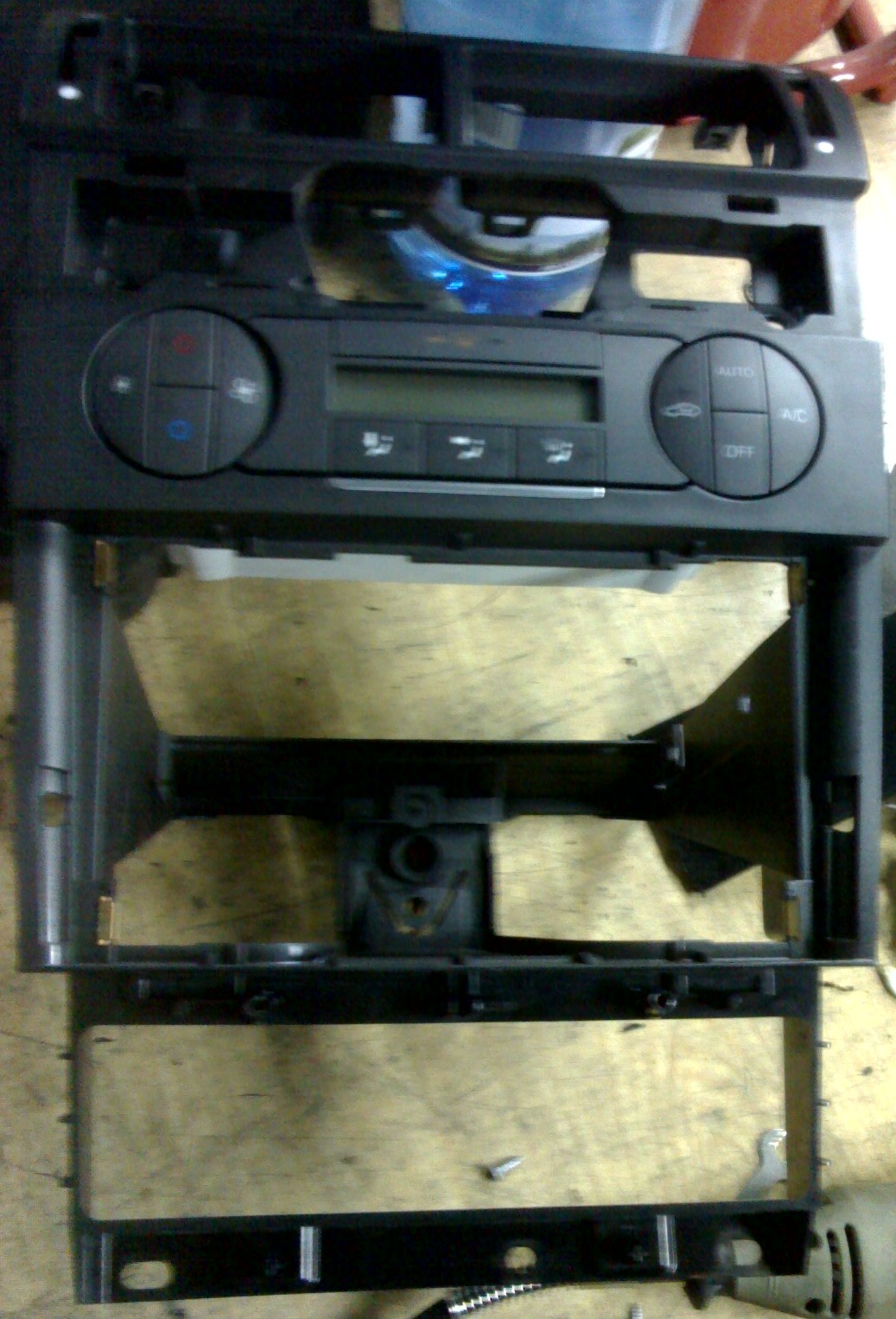

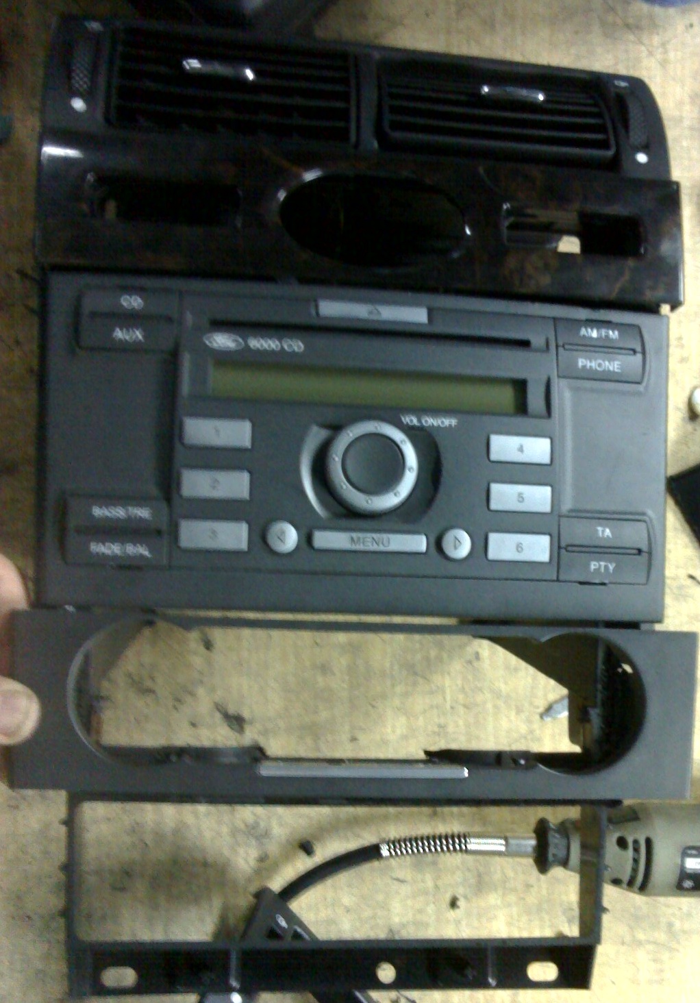

Eu m-am apucat sa modific o consola de Mondeo 3 FaceLift.. si plasticul din care e facuta e destul de bun, merge modelat la cald... Mai faci rost de o masca de consola de Focus 2, varianta ovala si o folosesti pe post de masca pt. unitatea ta audio, prinderile le modelezi in masca veche. De asemenea, poti chiar sa muti clima in partea de jos.
Varianta originala:
Varianta modificata pt. a monta Navigatie Denso originala:
Varianta POSIBILA de grila modificata cu comanda pt. clima in partea de jos, iar partea de sus se poate modifica pt. a accepta orice forma de unitate audio / multimedia:
