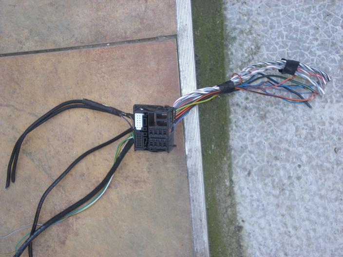

am si eu o rugaminte, sper sa ma ajute cineva.
am o navigatie originala blaupunkt fx 42....pentru un ford focus. ideea este ca la alte masini care folosesc aceasta navigatie, mondeo, s-max, galaxy...este in lista de optionale camera pentru marsarriere. deci implicit, ecranul folosit este cel al navigatiei.
acuma vine intrebarea / rugaminte mea: imi poate oferi cineva schema detaliata si tradusa pentru muritorul de rand :D (adica sa imi spuna + si _ pentru alimentare camera, video input..etc) pentru mufa quad lock...sau cum se numeste...aia cu 4 mufe la olalta...una e iesireile audio, alta e alimentarea, a treia este parca conexiunea canbus iar ultima este cea cu intrari auxiliare..audio si banuiesc ca si video.
multumesc anticipat
p.s.: jos am pus o poza cu o mufa in speta...pe care o am in plus

E ori pe mufa alba ori pe mufa neagra - care seamana cu cea neagra :P
In cazul in care ce ai tu in poza a avut cablarea pt. camera, verifica firele din acele mufe si daca ai unul care are ecranare pe el, atunci cel mai probabil ala e cablul pt. camera.
Pe mufa alba ai si intrarea de audio-aux - un cablu cu 2 fire + ecranare - al 3-lea fir.
In schemele electrice de pe eTIS pt. Mondeo 4 nu am gasit cablaj pt. camera video.
