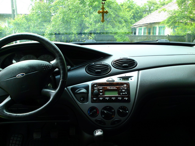

Am un cd-player 6000 la care am finalul de pe partea dreapta ars.
Codul acestuia este 70039AB.
Ma poate ajuta cineva sa gasesc unul...?!
Sau un echivalent al acestuia...?!
O schema electronica al acestui final se gaseste pe undeva...?!
Chiar asa de rar este acest final si chiar nu se gaseste nici un echivalent pentru el...?!
Astept oferte si sfaturi de la cei care ma pot ajuta. Va multumesc.
