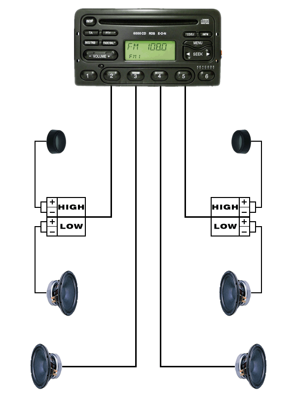

Mesajde toxicristi » 24 Aug 2007, 19:36
Ce cred eu : Are iesiri tot pentru 4 difuri, dar exista 2 crossover-e (unul in stanga si unul in dreapta) care primesc semnalul ca 2 boxe normale, dar impart semnalul la tweeter si woofer (adica celor 2 difuri din fiecare usa din fata). Cam asa lucreaza orice sistem de difuri aftermarket si nu vad de ce in cazul de fata ar fi altfel.

Mesajde deejay_xb » 24 Aug 2007, 19:55
cristi fi un pic mai explicativ ca eu nu prea am inteles :)
deci cdul are 4 iesiri? si din astea 4 iesiri 2 iesiri sunt facute din 2 crossovere?
adica ceva de genu asta:
F1----\____F_stanga
F2----/
F3----\____F_dreapta
F4----/
S1----S_Stanga
S2----S_dreapta
de aici rezulta ca in interiorul cdului se unesc in crossover 4 iesiri si ies doar 2 :)

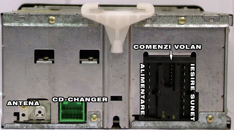

Mesajde toxicristi » 24 Aug 2007, 22:28
Cele 6 difozoare :
si privit din spate (dupa cum vezi, la mufa audio sunt 8 conectori , adica 4 (+) si 4 (-) )
toxicristi
Mesaje: 7689
Mesajde Alen » 24 Aug 2007, 22:51
toxi, jos palaria pentru asa explicatii si foto...
respect :wink:
Alen
