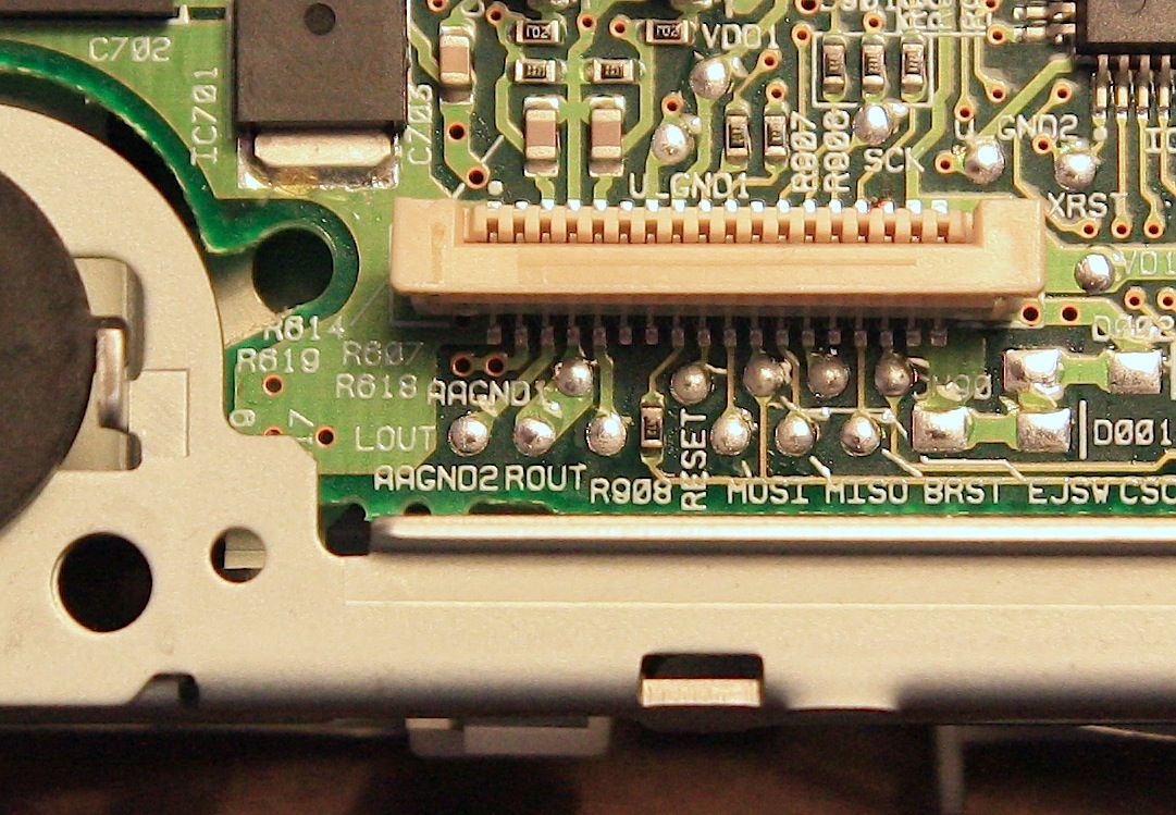

Piciorasul de conexiune Nr.1. este pe partea cea mai apropiata ,a marjini,placii de baza,si numaratoarea merge pana la 18 ,schimbanduse depe o parte pe alta,pe mufa de legatura.
Trebuie sa lipim la urmatoarele piciorase cate o fire de cablu:
-Piciorasul Nr.3 pe partea stanga pe canalul audio (Pe poza este cablul de culoare ALBASTRU!!!)
-Piciorasul Nr.5 pe partea dreapta a canalului de audio(pe poza este cablul de culoare VERDE.)
-Piciorasul Nr.1. , Sau 2 ,sau 4 (dupa alegere),asta este Corp (pe poza este cablul de culoare ALB-VERDE )

Lipirea se face cu atentie,sa trebuie incercat in asafel,incat san u ardem,placa de baza,condenzatoarele,conexiunile…etc 
Dupa lipire,se pate pune inapoi capacul de pe partea de sus,darn nu uita sa tragi varfurile cablurilor afar ape partea dreapta,prin fata.

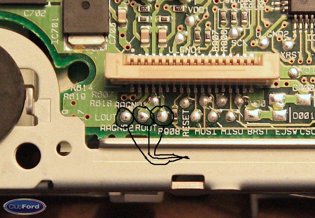

Eu insa am lipit firele pe modulul de CD player pt ca e mai mult loc si pinii sunt clar inscriptionati.
Atasez o poza cu pinii 3,4,5 (de la stanga) care corespund la Left, Gnd, Right (LOUT, AAGND2 si ROUT in poza).
Insa volumul din iPod trebuie dat f mic pt a nu risca sa arzi CD playerul.
vedere de pe conectorul de la CD player.

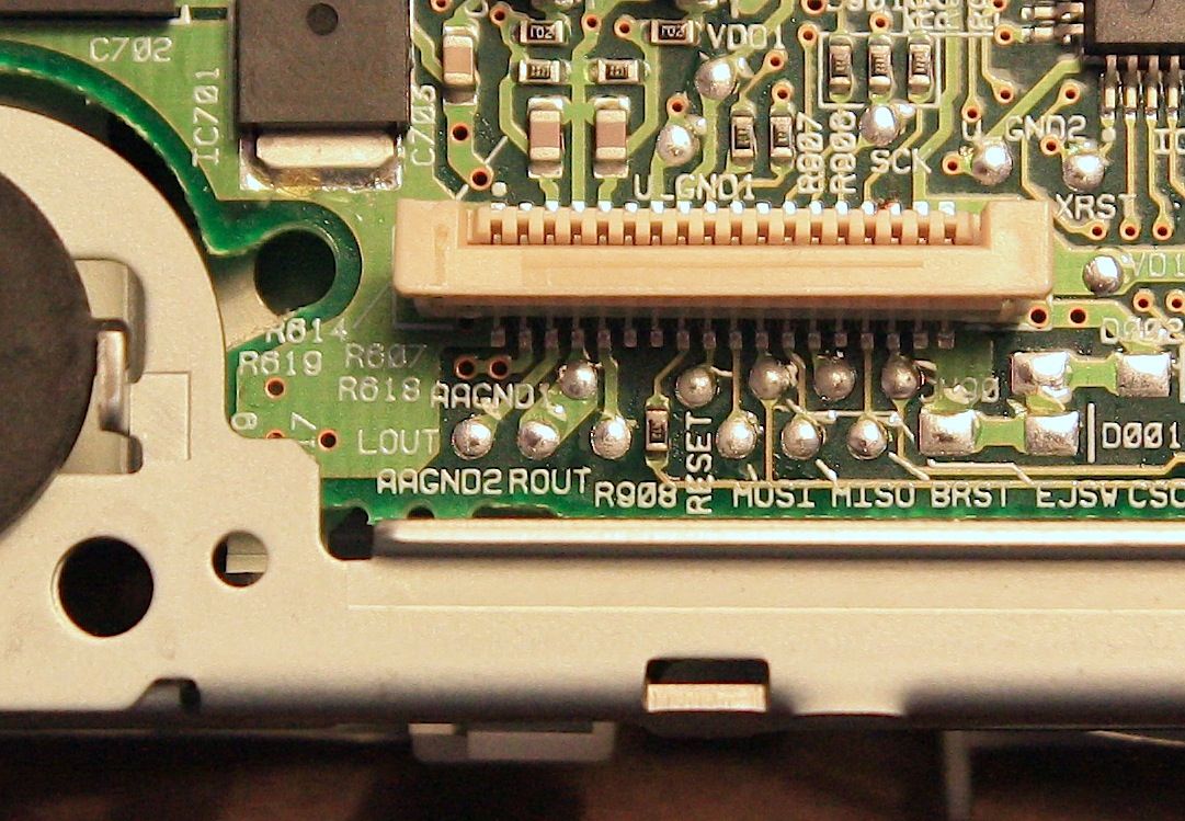

Szbeluka, de unde ai gasit ce pini trebuie conectati? Eu vreau sa fac aceeasi schema pe un 4500, dar din pacate la asta nu scrie nici intr-o parte nici in cealalta care ce reprezinta.

astia sunt pinii ? cei incercuiti ? care e masa ?

pt adriano_lorentzo :
Da, cei incercuiti sunt pinii: Left, masa, Right in ordinea asta de la stg la dreapta.
Confirm ca dupa 8 luni, totul merge perfect inca.
