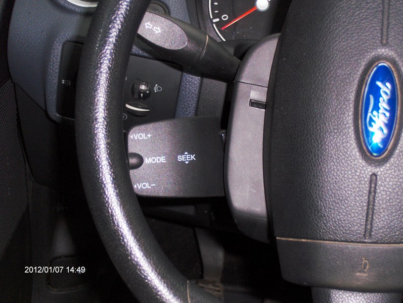

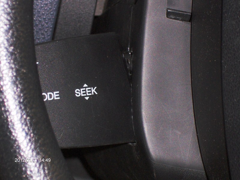

Asa cum am promis, revin cu 2 poze despre cum mi-a iesit mie montarea satelitului de comanda de la volan.
Vedere de ansamblu
Detaliu de montaj
La o examinare atenta se vede cum satelitul de comanda in partea de jos este incastrat in scoica de sub volan, in schimb in partea de sus este departat de aceasta. Sper ca prin "croirea" corespunzatoare a garniturii de cauciuc sa mai reduc din imaginea de dezastru :((
