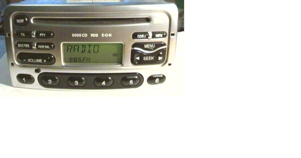

Mesajde dan7979 » 22 Iul 2010, 11:43
Va salut.
Am si eu o nelamurire si as vrea sa ma ajutati.
Vreau sa stiu daca acest player are si comenzile pentru volan.

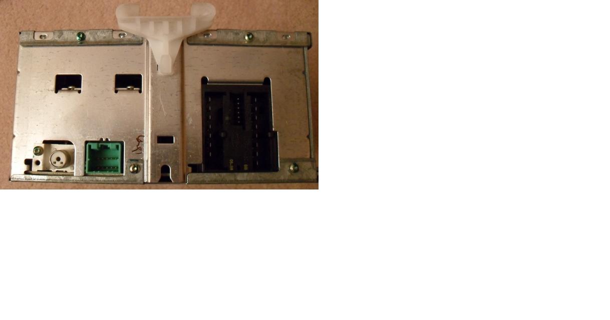

Mesajde mircea76 » 11 Aug 2010, 21:16

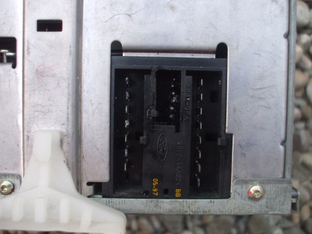

Ma poate lamuri si pe mine cineva daca acest tip de cd player ( vad ca e acelasi tip ca si cel al lui dan7979) functioneaza si pe comenzile de la volan? Daca are cineva acelasi tip de aparat functional pe comenzi volan va rog sa-mi spuneti cate fire aveti in mufa din mijloc si pe care din pini se duce fiecare fir. Mufa mea care era la casetofon inainte nu se potriveste cu cea de la player.

Mesajde titocus » 12 Aug 2010, 14:07
Functioneaza, am vazut mufa pt. telecomanda de genul acela (e mica si galbena) pe un Mondeo 2 din 2000.
Si la tipul vechi de mufa si la cel nou intra numai 3 fire in cd player. Probabil 2 de alimentare si unul de comanda. Nu am prea stusiat sistemul...

Mesajde titocus » 13 Aug 2010, 18:14
Urmeaza sa fac o poza cu mufa la mine. Eu am un 5000 si un 6000 RDS EON dar cu mufa "mare" la telecomanda.

Mesajde mircea76 » 30 Mai 2011, 17:29
Cand am luat masina am avut un 5000 rds eon fara comenzi volan. Am luat un 6000 rds eon de pe forum si o comanda de volan dar nu a mers pentru ca acel model de 6000 era cu mufa din mijloc mai mica si nu mergea mufa cu comenzile volan. Exista 6000 cu mufa buna dar eu nu am stiut ce sa urmaresc la mufe cand l-am luat. Intre timp l-am vandut la cineva care nu vroia comenzi pe volan si am luat un 6006 si s-au potrivit mufele perfect iar comenzile merg. Deci merg comenzile la un 6000 cu mufa potrivita.
