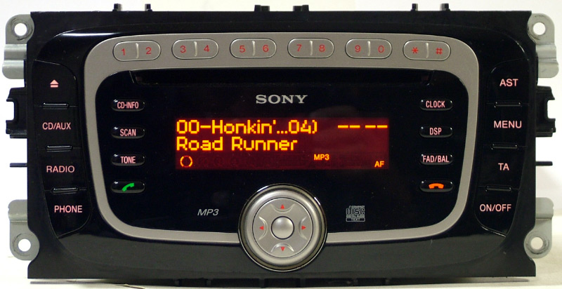

salutare.
am cumparat recent un mp3 Sony oval fara cd-changer.
problema este:
-nu citeste prea bine cd-urile scrise de mine.-ba sare,ba se opreste,ba sare aleatoriu pe piese.
-citeste de ex trackuri primite de la OMV.se aude si la acestea un zgomot de fundal ciudat.
viteza la care imi scriu cd-urile este:8x,16,24x si folosesc nero.
cd-playerul nu a mai fost desfacut niciodata.
aveti vreo idee?
poate cine are acelasi model de HU,imi poate spune la ce viteza isi scrie cd-urile..
focus 2 1.8Tdci 2008.

avand in vedere ca niciodata nu stii la ce viteza poate citi un player discurile, le scrii la cea mai mica viteza: x8 sau mai mici daca e posibil, dar nu mai mari. Verifica deasemenea si capul de citire, o fi intrat praf si nu citeste bine. Poti incerca un CD de curatare sau, daca asa nu merge, desfaci frumos unitatea (atentie la garantie) si o cureti manual...

din pacate am incercat toate cele enumarate mai sus.
1.am curatat-o cu disc de curatare.nici un efect.
2.am curatat-o desfacand frumos unitatea.nici un efect...btw...nu a fost umblat in el ,nici o amprenta pe materiale...laserul fiind foarte curat.
3.am scris la minim 12x cat imi suporta writerul.nici un efect.
ce ma intriga e ca de exemplu un cd de la omv ...merge perfect...ce-i drept sunt trackuri.

banuiesc ca te referi la MP3-uri. daca e asa (si CD audio sint citite OK) iti sugerez sa scrii doar melodii in format MP3 cu bitrate de maxim 64Kbps sau 128Kbps (depinde de specificatiile unitatii). verifica si daca iti citeste corect cind e unitatea rece (abia ai pornit-o) sau cum citeste dupa ce functioneaza citeva ore . este posibil ca de la caldura sa "oboseasca" laserul si sa citeasca eronat. viteza de scriere sugerez sa fie 4x -8x maxim.
cit despre curatarea unitatilor optice cu "minunatele" CD-uri de cleaning....... :-t eu va sfatuiesc sa nu le mai folositi. am vazut o caruta de astfel de unitati distruse de la aceste CD-uri. Daca puteti sa le desfaceti, curatati lentila laser-ului cu o cirpa cu putin alcool izopropilic fara sa apasati pe lentila (se descentreaza foarte usor).

am gasit prin masina un cd-rw cu trackuri care in mod bizar merge.
de aici ma gandesc ca daca scriu cd-uri la 2x-4x poate mi le citeste..
ciudat rau..
