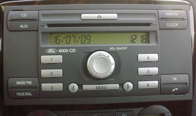

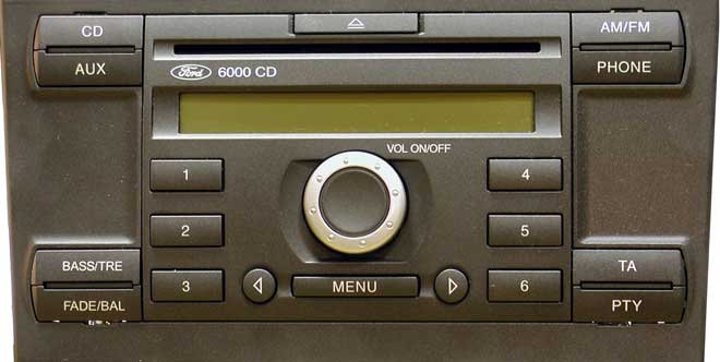

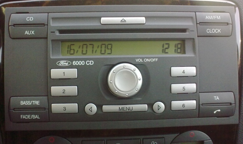

sa lamurim: tu care din cele 2 variante de ford 6000cd o ai? (nu conteaza forma din cele 2 fotografii)
dreptunghi
trapez

Mesajde andreiiul » 29 Sep 2010, 14:38
E cel din prima poza.
Din ce vad eu prin pozele astea inteleg ca pt a folosii BT trebuia sa fie pe masina varianta 2 de CD?

Mesajde addy2002 » 29 Sep 2010, 16:52
in poza 1 butonul cu receptorul desenat e de fapt buton de mute. la fel era si la ford 4500 rds, varianta care venea pe fiesta pana in 2005.
in poza 2 exista un buton phone (care inlocuieste clock din prima poza) si de aici ar trebui sa vezi lista de telefoane "imperecheate" cu head-unit-ul. daca nu ai acest buton phone, nu cred ca poti avea BT (dar nu garantez 100%).

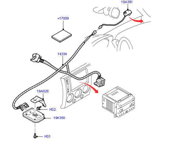

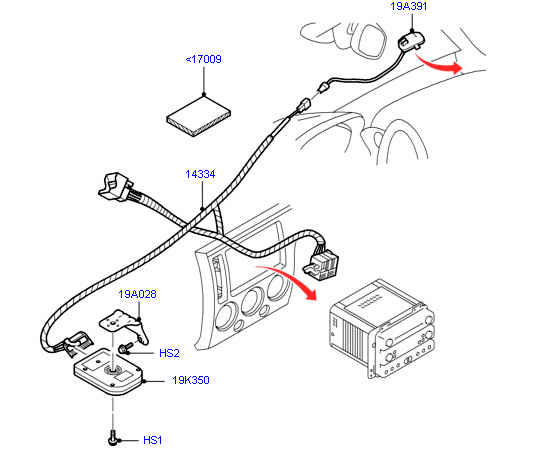

modulul bluetooth este in spatele torpedoului...se desfac cateva suruburi cu cap imbus stelat...
ce rugaminte am la tine, daca cumva cauti modulul, si il gasesti, uita-te te rog ce cod scrie pe cablajul care intra in modul.

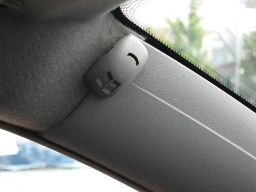

La fiesta 6, daca a avut bluetooth din fabrica trebuie sa aiba microfonul din imagine.

Mesajde marius3k » 11 Mar 2011, 08:14
Eu am microfonul ala de la un car-kit Nokia. E identic, doar ca al meu e negru.
