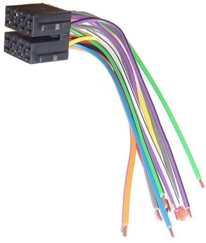

Salutare! Am un ford Mondeo 2001 si am avut CD6000 EON, CD player-ul original al masinii! Acum l-am dat jos pentru ca urmeaza sa-mi pun un Sony Xpload CDX GT25 pe in locul celui vechi! Acum intervine urmatoarea problema legarea cablurilor! Am mufa ce iese din casetofon-ul Sony si inca 2 conectori care se integreaza in aceste doua mufe de la sony! La capatul celalalt al acestor 2 conectori sunt fire deja taiate pentru legaturi! Acum eu cand am dat jos CD-player-ul original CD6000 EON au rezultat 3 mufe ce mi-au ramas pe masina! As dori daca se poate Schema acestor mufe, fiecare fir ce semnifica, si cum pot lega cei 2 conectori de aceste 3 mufe ale masinii! Ma intereseaza daca se poate si cum se face cu acel cablu REM pentru a porni amplificatorul odata cu Player-ul, care este acel cablu la Sony ? astept raspuns ca sa pot monta si eu player-ul :D :D :D

Cel mai mult ma intereseaza schema mufelor de pe ford mondeo cele care au fost bagate in HU 6000CD EON! Semnificatia firelor .... si unde gasesc cablul REM care face ca si amplificatorul sa se opreasca/porneasca odata cu Player-ul !!!
