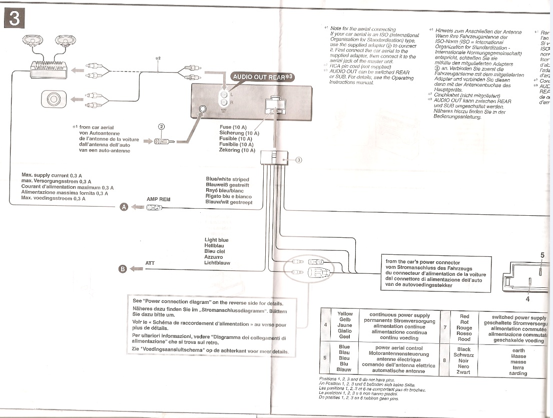

Am inceput acest topic deoarece doresc sa imi montez un subwoofer in masina, nu unul foarte puternic ci unul normal pentru care sa nu imi mai trebuiasca amplificator. Si am aceasta schema dar nu prea stiu cum sa o interpretez. Poate ma ajutati un pic voi spunandu-mi unde trebuie conectat subwooferul si care ar trebui sa fie puterea maxima a subwooferul astfel incat sa nu mai fie necesar amplificator ?
Mentionez ca am CD-player Sony CDX S22.

1. Nu iti trebuie adaptor! Ai iesire speciala (rca mama- pe spatele cd player-ului) pentru amplificator sau sub amplificat .
Vezi ca ai si fir de remote (in cablajul cdplayer), sa nu ciopartesti instalatia masini in cautarea lui.
2. Nu poti conecta un "dif de bass" la cd player (nu are putere suficienta).
3. Daca nu vrei sa duduie masina, un sub de 150W si un amp de 150-200W sunt mai mult decat suficiente.
Bafta
