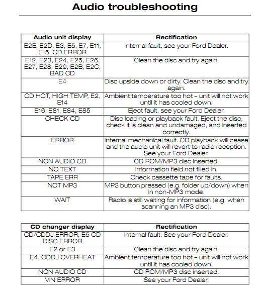

Am un radio-cd 6000 RDS EON si nu merge CD-ul, imi indica eroare E 12. Poate cineva sa-mi "traduca" acesta eroare si sa ma ajute cu un sfat? Multumesc anticipat! Si se da si o bere!........ ;)

E12 înseamnă că nu poate citi discul. De obicei după asta ejectează discul automat.
Ori cd-ul e zgâriat sau murdar ori lentila e murdară sau defectă
Citat din manual
"E12 - Curăţaţi discul şi încercaţi din nou Dacă apare din nou eroarea, contactaţi un dealer autorizat Ford."

Discul ffffff bun! parca la lentila murdara era eroarea E11! :-/

Am scos CD-ul am sters lentila si ..........face la fel! Cand merge cand nu!.......Nu stiu daca are o lipitura rece!

a rezolvat cineva problema cu e 12

Am schimbat cd playerulsi sa rezolvat
