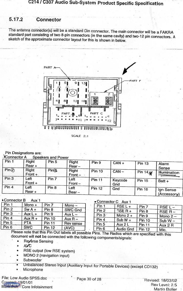

A incercat cineva sa conecteze un handsfree la acest cd player?
Am observat caci conectorul C are pe pinul 12: Mic, si pe pinii 3 si 9 Mono2 +/-. Oare merge adaptat un handsfree de nokia pe fir, cel cu jack-ul cu 4 contacte, la acest aparat?
