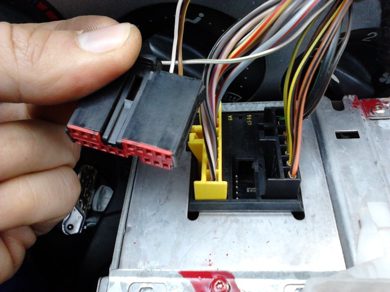

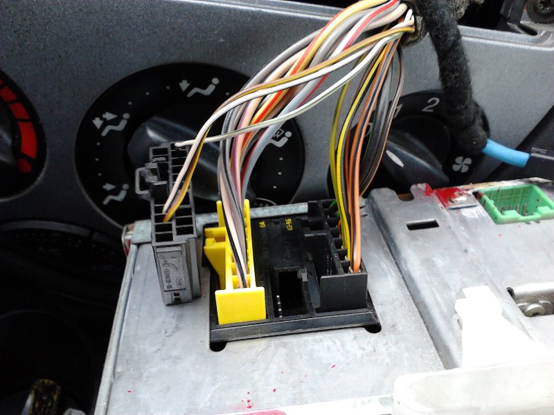

Mesajde mariofrank » 28 Dec 2012, 14:17
Salutare,va rog sa ma ajutati cu o informatie,astazi am scos cass-ul afara (fd5000) si am descoperit o mufa care nu se potriveste in cass si este libera,probabil este mufa de la comenzile de la volan(comenzi care nu functioneaza la mine).Oare vanzatorul a schimbat FD6000(cel cu cd?) cu FD 5000?Mufa libera nu se potriveste in locasul liber din cass.
Stiti cumva cdplayerul fd 6000 are mufa respectiva?
Va atasez si niste poze
mariofrank
Mesaje: 33
Membru din: 19 Oct 2012, 17:35
Localitate: sibiu
VIN: wf0nxxgcdnye35553
Re: radiocasset 5000eon
Mesajde nykdvhd » 19 Feb 2013, 00:19
Cel mai probabil asa este, a fost inlocuit CD Playerul 6000 cu varianta cu cass 5000. Acest lucru se face frecvent deoarece la 6000 sunt multe la care nu le mai merge radioul si atunci cei care vand masina pun si ei acolo un player funtional model mai vechi care se gaseste mai usor si mai ieftin.
In ultimul foto firul alb si firul maro sunt exact firele care pleaca la comanda de la volan. Se poate verifica acest lucru verificand conectorul mic care intra in comanda de pe volan.
La 6000 CD RDS exista aceasta a treia mufa si se poate conecta fara probleme.
