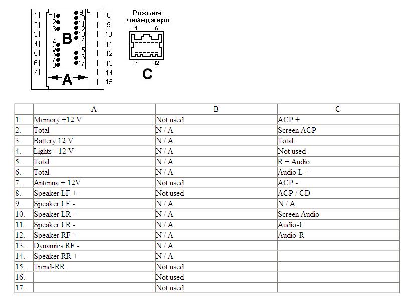

Ma puteti ajuta, va rog, cu o schema a pinilor pentru RCD 6000 eon ?

Mesajde Huffy » 05 Iul 2007, 12:18
In link-ul de mai jos e schema pt 5000 RDS, dar este valabila si la 6000.
http://www.google.com/translate?u=http% ... en&ie=UTF8
LE. Link-ul nu merge de fiecare data vad, asa ca atasez si poza.
Mufa C este pt CD Changer.
(72.19 KiB) Descărcat de 2246 ori

Mesajde AllexRo » 05 Iul 2007, 12:50
Huffy, multumesc mult. Am tot cautat in TIS dar recunosc ca nu m-am descurcat.. am tot gasit scheme electrice & stuff da' nu si semnificatia pinilor. Multumesc inca o data. Sper sa reusesc sa-l montez.

Mesajde AllexRo » 05 Iul 2007, 20:52
Nici nu stiti cat de mult m-ati ajutat !
Pe scurt: am luat cass-ul acum vreo 2 saptamani si de atunci am tot amanat.
Astazi mi-am facut curaj si ma duc la service cu el. Il desfac baietii pe cel dinainte si descoperim ca mufele originale nu mai erau :shock: :? Am cam dat de shit.. vine unu', zice ca are o mufa, baga sa o testeze, merge dar cel care urma sa faca operatiunea zice ca nu se baga pana nu are mufele si schema.. Inca nu va intrebasem de schema asa ca ramanea sa gasesc alt service cu mufe si care sa vrea sa monteze monstru'.. Fara succes, evident. Ba chiar, mi s-a recomandat sa ma duc la Ford. Intr-un final, vorbesc cu cel de la care am cumparat cass-ul (russu de pe forum, caruia ii multumesc pentru ajutor), imi face rost de 1 mufa (cea de boxe) da' mai ramanea una de gasit.. El inca o avea pe masina da' nu ne-am bagat sa o decuplam. Si ma gandesc sa mai dau o raita pe la service-ul vizitat initial si, sa vad si sa nu cred: mufa testata de dimineata era cea de care aveam nevoie! Yeeee.. Drept care, dupa jumate de zi de cautat mufe, vizitat nshpe service-uri, cu ajutorul schemei data de huffy, am rezolvat: am un CD6000 EON la bordul Forduletzului meu/nostru !

Mesajde narcisiulian » 24 Ian 2008, 00:00
Intrebare: ce inseamna acp+ si acp- ? Adaptorul ala care e de vanzare....nu se poate si fara el? Eu am un cd 6000 si as vrea sa ii pun un mp 3 extern....banuiesc ca acp e un clock ceva? sau tensiune?

Mesajde vctoras » 10 Mar 2008, 13:32
$1 scrie:$2ntrebare: ce inseamna acp+ si acp- ? Adaptorul ala care e de vanzare....nu se poate si fara el? Eu am un cd 6000 si as vrea sa ii pun un mp 3 extern....banuiesc ca acp e un clock ceva? sau tensiune?
Eu cred ca mufa C este pentru magazia de CD.Am incercat si am folosit 5;6 si 11;12.Nu vede magazia(No CD).Imi trebuie ceva sa simuleze magazia.Nu stiu cum poate fi pacalit.Sunt doi pini,cred ca 7 si 8.Mi-a fost frica sa fac legatura intre ei, poate stie cineva mai mult.Cred ca daca as simula prezenta CD-ului ar porni si amplificarea pe acei pini.

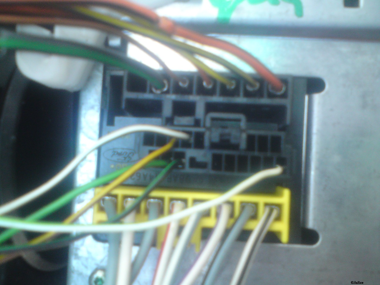

Mesajde kinzo_2004 » 27 Iul 2010, 19:48

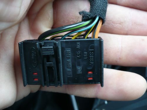

Am si eu o problema. Din mufa B (cred) a iesit un fir verde/negru. In scheme nu apare si nu reusesc sa-mi dau seama de unde vine. Comenzile pe volan merg. Nu am apucat sa-l testez in mers sa vad daca functioneaza volumul dinamic. Stie cineva de unde vine firul ala? Sau poate pune cineva o poza reala cu mufele alea 3?
Multam mult pt orice ajutor.

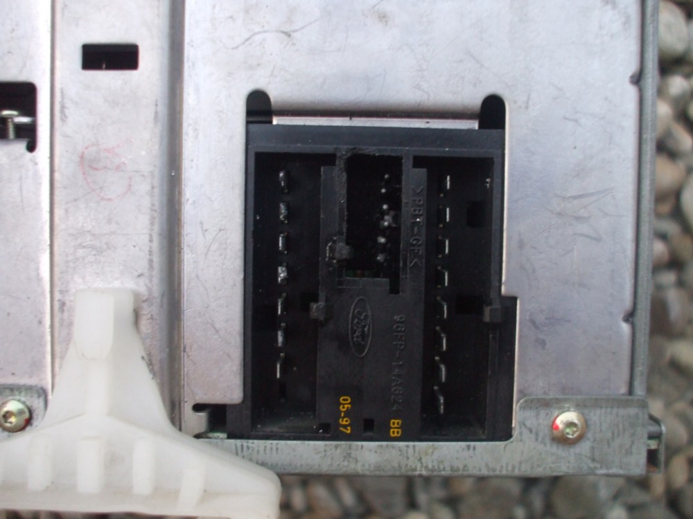

Mesajde mircea76 » 12 Aug 2010, 16:04
Ma poate ajuta cineva cu o schema la un astfel de player?

Mesajde mircea76 » 18 Aug 2010, 21:36
Chiar nu are nimeni un astfel de cd player sa-mi spuna cate fire intra in mufa si la care pini se duc :-/

Mesajde christyan78 » 22 Aug 2010, 20:10
Uite aici
Stereo Connectors.doc
(40.5 KiB) Descărcat de 1402 ori

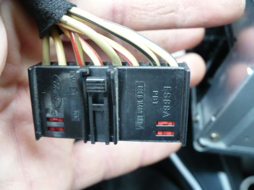

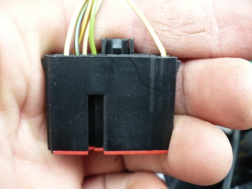

Mesajde christyan78 » 22 Aug 2010, 20:29
A trecut timpul si n-am mai putut modifica mesajul anterior...Astea sunt mufele respective asa cum vin ele cablate pe masina mea;un cd6000 ca al tau.Mufa A contine in mare parte alimentarea si iluminarea butoanelor,mufa B boxele si mufa C,comenzile de pe volan.

Mesajde mircea76 » 22 Aug 2010, 22:03
Multumesc mult pentru informatii dar la mine mufa C are doar 6 pini. Sa fie de pe alt model de Ford :-/

Mesajde kinzo_2004 » 23 Aug 2010, 17:57
christyan78, multumesc pentru poze. Din pacate la mine cablurile au alte culori si sunt numai 5 fire la mufa C. Din cate imi dau seama, cablarea pare corecta (firul verde/negru de la poz. 16) dar cu toate astea nu functioneaza volumul dinamic.
Daca are cineva o alta idee e binevenit.

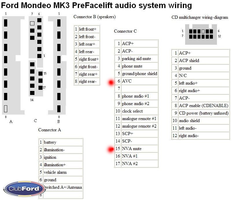

Mesajde mircea76 » 11 Sep 2010, 09:21
Stie cineva ce inseamna prescurtarile pe care le-am marcat cu rosu in poza de mai jos :-/

Mesajde adorian » 11 Sep 2010, 21:53
AVC= automatic volume control
Ajustarea automata a volumului functie de zgomotul in mers al motorului.

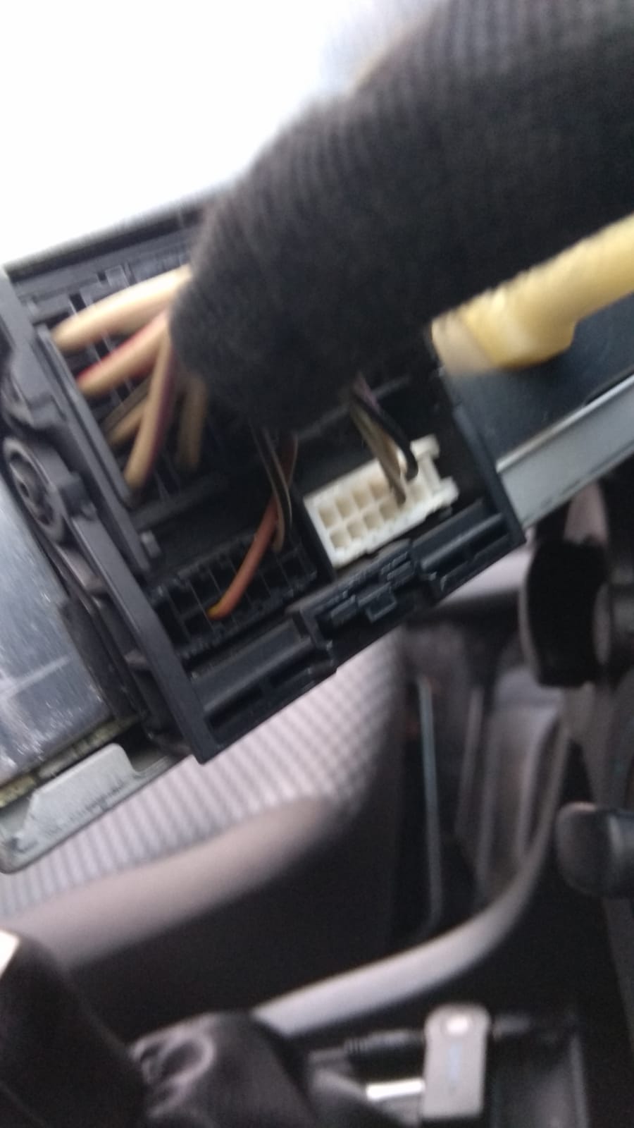

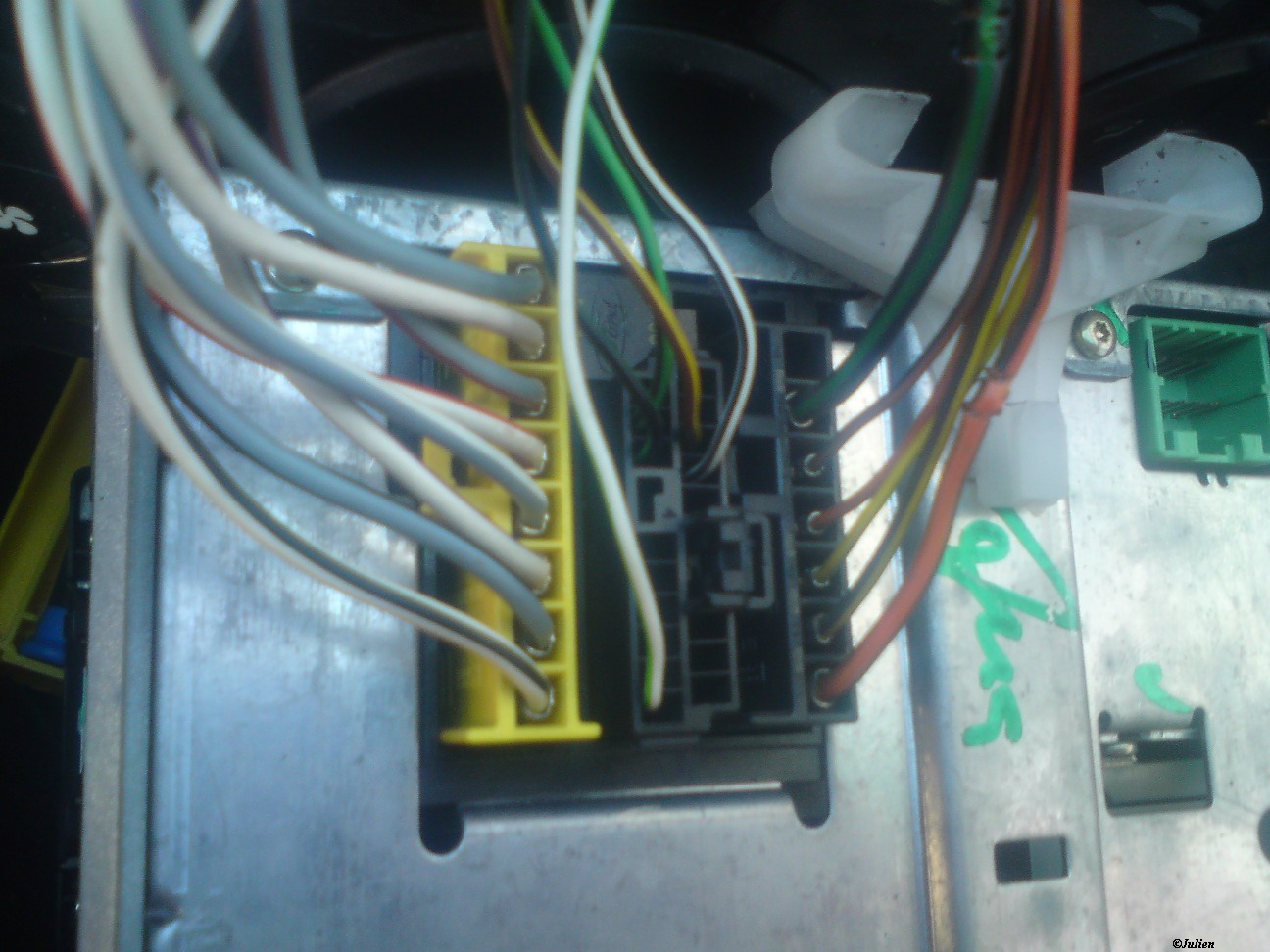

Mesajde florin2311 » 16 Mai 2019, 13:22
salut, am un cd 6000 oval pe masina, puteti sa imi ziceti mufa alba si cea neagra de la ce sunt. stiu ca una e de la auxiliar.
va multumesc!
