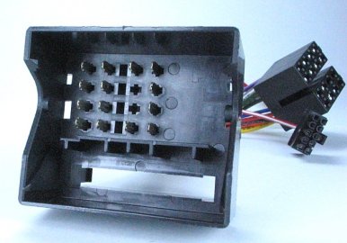

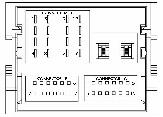

Quadlock este o mufa identica cu cea care exista pe HU original al masinii, deci poti gasi quadlock care are doar fire sau care are la terninatii mufe ISO.
Dat fiind ca DNX 6160 nu are mufe ISO, vezi site kenwood usa, la car entr. sectiune suport, download owner manuals, o sa vesi schema de conexiune, legi firele de la DNX la Quadlock. Acest montaj insa nu iti va da posibilitatea sa folosesti comenzile de pe volan.
Daca vrei si comenzi atunci iti trebuie Steering Wheel Interface Stalk Adaptor for Ford care vine cu quadlock si mufe ISO

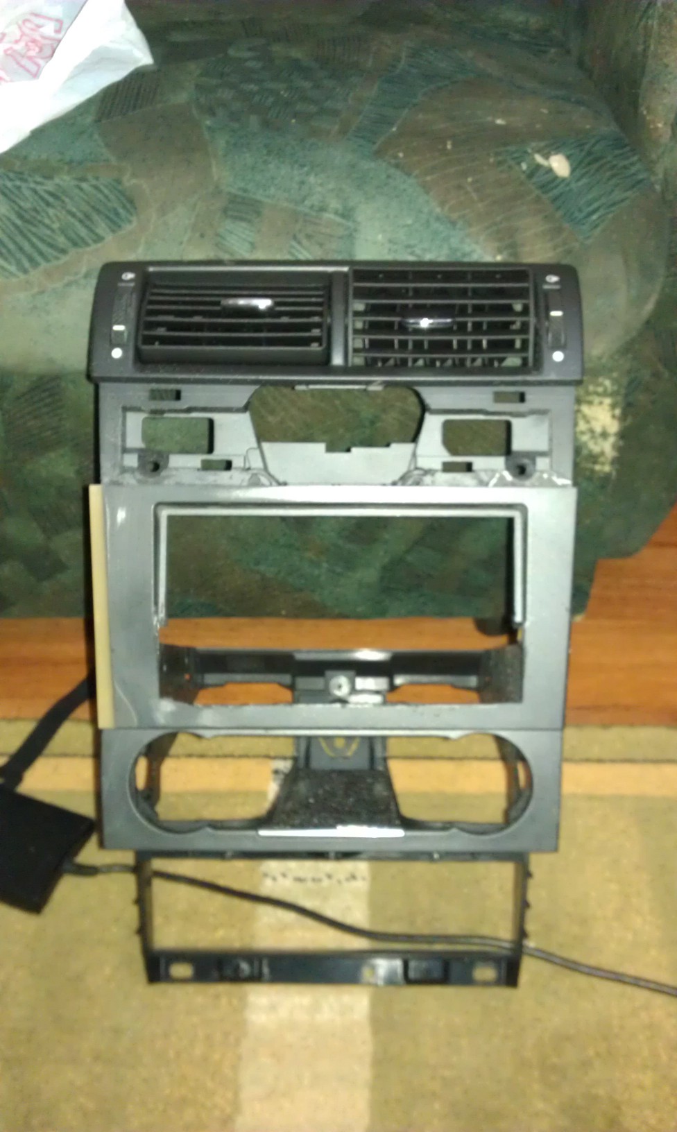

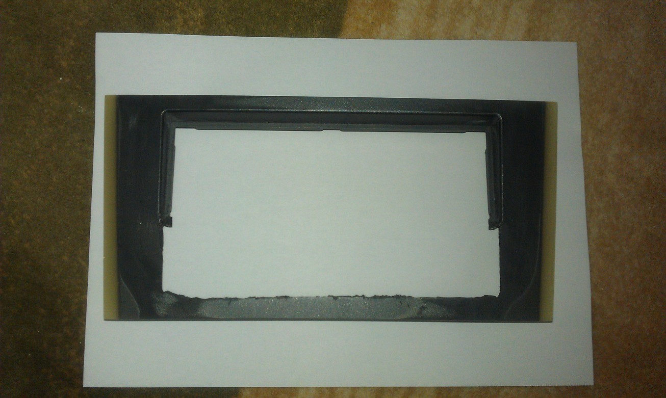

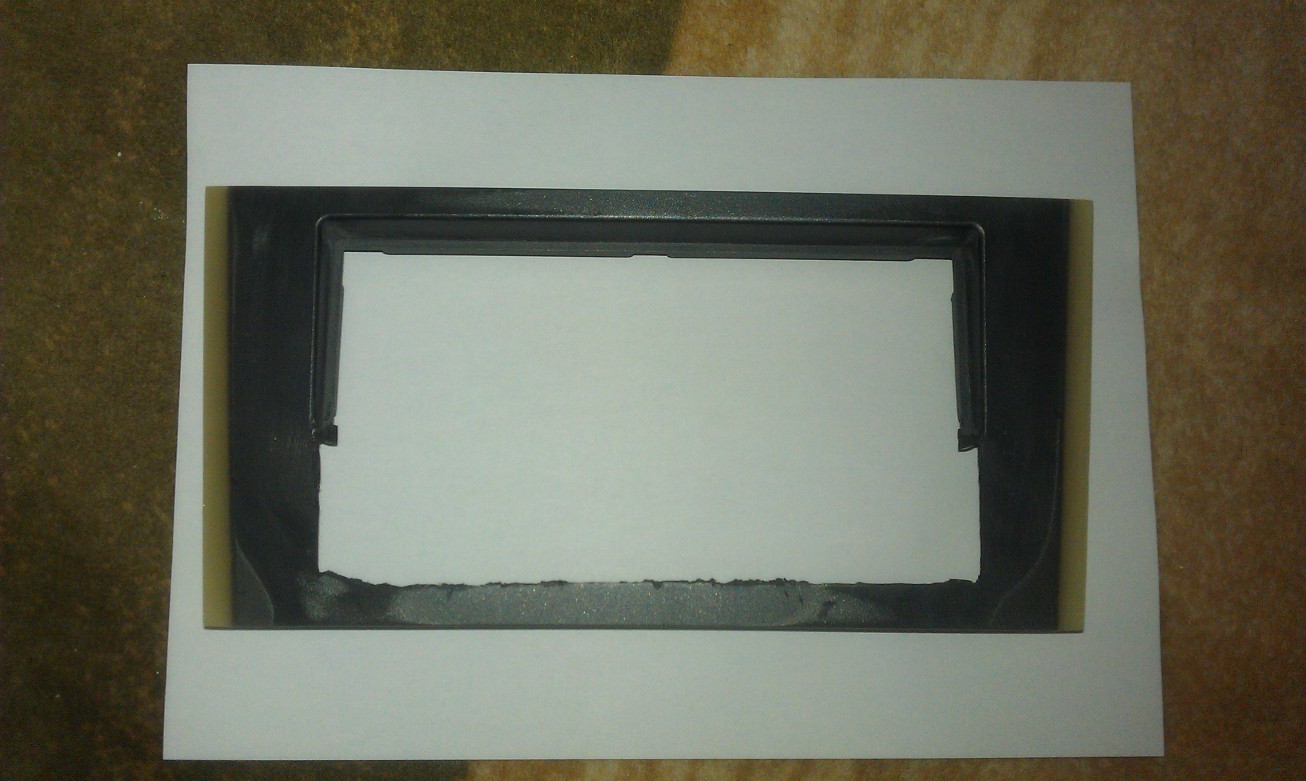

Pana una alta si un mic preview cu modificarile pe care le fac la bord sa mut navigatia sus si clima jos pe un mondeo mk3 (momentan sunt pe la jumatatea modificarilor, nu o sa ramana muchii nefinisate sau in 10 culori :-" ):
