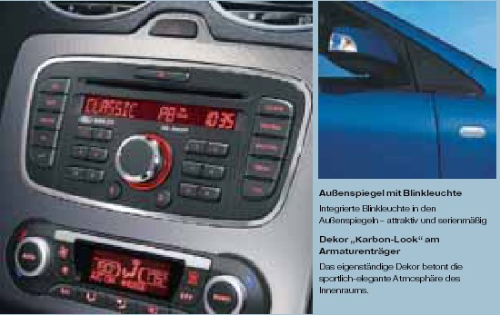

Mesajde ripperu » 06 Aug 2007, 13:44
multumesc mult fratilor
dar nu se potriveste
am sapat la greu prin site-urile noastre si nu am gasit nicaieri poza RadioCD-ului meu
am incercat si pe alte site-uri
si am gasit pe ford.de
el arata asa:
(55.26 KiB) Descărcat de 1493 ori
ripperu
Mesaje: 642
Membru din: 23 Mai 2007, 12:43
Localitate: San Pedro de la Paz, Region VIII, Bio-Bio
Maşina: Focus Trend Collection, 1.8 TDCi - 115CP, Hatchback, Ocean Blue
VIN: nu_mai_bine_bere_
Mesajde ripperu » 06 Aug 2007, 13:47
el este destinat versiunii Ghia
si A/C-ul este identic cu cel din poza de mai sus
de fapt am multe elemente de Ghia la Trend Collectionul meu
(volan, jenti, tetiera centrala spate care este reglabila...)
sa fi facut astia vreo greseala?

Mesajde toxicristi » 06 Aug 2007, 14:48
Tehnic vorbind, cred ca tot CD6000 este, doar ca are panoul frontal mai cosmetizat. Interefetele din spate ar trebui sa fie aceleasi.
Cred ca e mai indicat sa iti montezi mufa de AUX la dealer, pentru ca nu stiu cum se impaca cu garantia.
Daca vrei sa o montezi tu, atunic trebuie sa faci rost de cablul-adaptor si sa il instalezi.

Mesajde zvony » 20 Aug 2007, 21:31
$1 scrie:$2ehnic vorbind, cred ca tot CD6000 este, doar ca are panoul frontal mai cosmetizat. Interefetele din spate ar trebui sa fie aceleasi.
Eu am montat mufa la CSD. Si nu a mers. Radio-CD-ul arata aproape identic CD 6000 (chiar asa se numeste) cu cel de pe Focusurile din 2006 (al meu e 2005). Atat ca acolo unde la ei scrie "AUX" la mine scrie "CDDJ" (cred eu, magazie). CSD-ul a montat mufa asa cum fac la toate insa cand am testat apoi nu a mers. De la cel care a montat mufa am inteles ca desi arata asemanator, au si meniul schimbat.
