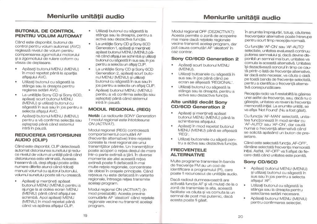

Mesajde sanderoalex » 05 Ian 2012, 16:44
asta e pagina din manual

Mesajde fordescort9614 » 05 Ian 2012, 16:53
multumesc mult, asta e tot manualul?daca mai ai ceva ce are legatura cu 6000 rds eon punele aici sunt binevenite orice date, sfaturi. multumesc

Re: vlum progresiv in functie de viteza masinii sau de turatie
Mesajde fordescort9614 » 05 Ian 2012, 17:25
nu am gasit aceasta functie inseamna ca nu o are

Eu am un 6000 Cd , are functia AVC , am dato ma nivel maxim si tot nu creste volumul progresiv cu turatia. Ce poate fi ? Numi bine
