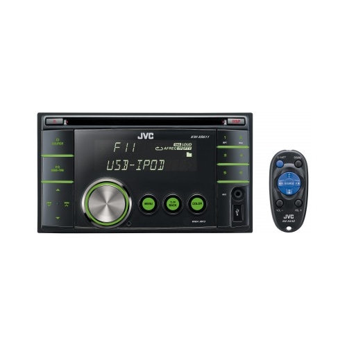

Salut! butonand ieri un site de vanzari online de electronice am gasit un model de cd-player jvc superb, atasez imediat o poza sa va convingeti. intrebarea e: Merita sa schimb unitatea 6006E cu magazie de 6 cd-uri care o am acum si merge superb pt un jcv de asta?Mentionez ca jvc-ul costa 599RON :-O . pareri? :-/

Daca nu ma insel JVC-ul este 2DIN, cred ca nu intra fara modificari.

:| poi si 6006-le nu e 2din? intra perfect jvc-ul ;)

dezavantaj: nu cred ca cred ca o sa iti mearga comenzile de pe volan (sub volan)
depinde de tine ce vrei de la o unitate audio- sa sune bine, sa arate bine, sa fie functionala etc.

6006 e 1.8 din

poi am citit discutii de posesori de ford (unul dintre ei avea un mk3 din 2003) si zicea ca el are asa ceva montat, fara modificari cum zicea un coleg adineaori si cu nushce adaptor cu cativa zeci de lei a conectat si comenzile de la volan :-??

6006 e 1.8 din si nu citeste mp3.
posibil la mk3 prefacelift spatiul din bord sa fie mai mare. asa pare cel putin.

sunt 3 versiuni la JVC-ul respectiv. din poza postata nu prea imi dau seama care e: 411, 611 sau 811
am avut ocazia sa pun mana pe unul la domo (nu mai stiu care versiune) si personal nu prea imi place finisajul butoanelor...

cel postat de mine e 611-le cel de care vb colegul ca era la 500 de lei e prima versiune. arata la fel dar stie mai putine. mi-a atras privirile versiunea asta pt ca are optiunea de schimbare a culorilor de afisaj iar varianta verde cred ca ar da bine cu verdele de la toate displayurile din masina nu? :-/

L-ai montat? Exact schimbarea asta o am si eu in gand, jvc-ul dublu din (cu 611 in nume) + rama si masca adaptoare + adaptor comenzi volan.

Jvc-ul va intra dar nu fara modificari.CD-playerul ford are 1,8 DIN,iar la prefacelift gaura din consola e un dreptunghi cu acele margini rotunjite.Daca vrei sa se aseze intru-un fel va trebui sa decupezi acele margini.Cat depre modulator,nici unul nu va reda asa cum trebuie la calitatea melodiei,plus ca trebuie sa dai volumul f tare ca sa se auda.E de recomandat un XcarLink.
Eu am preferat sa schimb direct consola cu consola de pe facelift si acum am cd player cu aux si o consola mai placuta ochiului.
