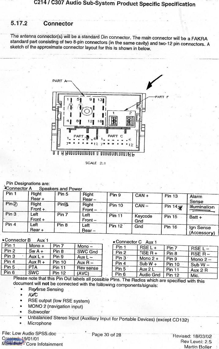

salut am casetofonul 6000cd pe fiesta si nu stiu care este pinul de remote..atasez schema daca stie cineva sa imi spuna care e

Ce intelegi prin firul remote? Daca e cel care ar trebui sa-ti cupleze subwooferul, atunci nu cred ca exista.
Daca nu exista, eventual leaga-te in paralel pe pinul 16, "IGN SENSE", care primeste alimentare cand se pune contactul.

da la asta ma refeream sa leg statia de un fir care sa porneasca o data cu contactul..daca se poate in paralel cu pinul 16 e ok.ms de ajutor
