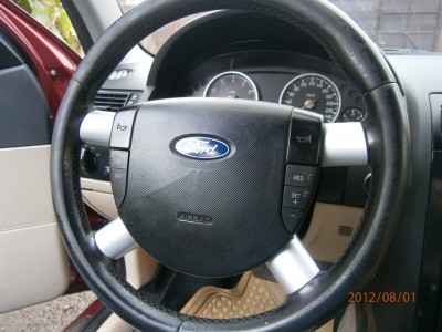

de 2 zile am cumparat un ford mondeo modelul GHIA are comenzi la volan si pt casetofon si mai are ceva pe volan care cred ca este tempomat dar nu merge,iar nici claxonul nu merge de pe volan are pus un buton separat,oare ce ar putea fi?

eu as zice ca masina a suferit un accident si nu mai are airbagul in volan.
butoanele de pe lateral sunt intr-adevar de la tempomat.

exact asta m-am gandit si eu si am fost mirat astazi cand am fost la service,are airbag tot functional,doar ca au pus buton separat pt claxon...cu tot ca este functional si cel de pe volan,tempomatul merge si el doar ca trebuia pornit de pe schimbator....iar comenzile de la casetofon nu mergeau pt ca a taiat mufa...am cumparat o mufa si acuma merge si ala...

ma bucur cand aug ca astfel de presupuneri nu se adeveresc :)
nu-mi imaginez de ce ar fi facut modificarile respective

mia cazut si mie o piatra de pe inima...poate candva nu a mers de pe volan si in timp si-a revenit,alta explicatie nu gasesc
