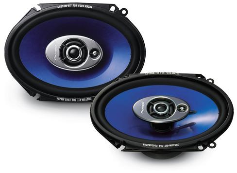

Detin un ford focus mk1 si as vrea sa achizitionez o pereche de difuzoare pioneer si anume PIONEER TS-A6885R.
Am player jvc si transmite 4x50w. Ma intereseaza o imbunatatire in bass si volum fara gajaieli. Credeti ca se merita investitia?
p.s. nu le gasesc in Ro si o sa recurg la site-uri straine, ma duce undeva la 350 de lei cu tot cu transport

nu prea se merita, fiindca vei plati mai mult de jumatate transportul. Eu recomand marca DLS. Prima gama (clasic/performance) este mai mult decat decenta. Alte marci la care sa te uiti Helix, Focal, Hertz. Cam doar atat gasesti pe la noi. Mai sunt si variante mult mai bune decat astea dar costa mult mai mult Micro Precision, Morel, Brax, Genesis.........
