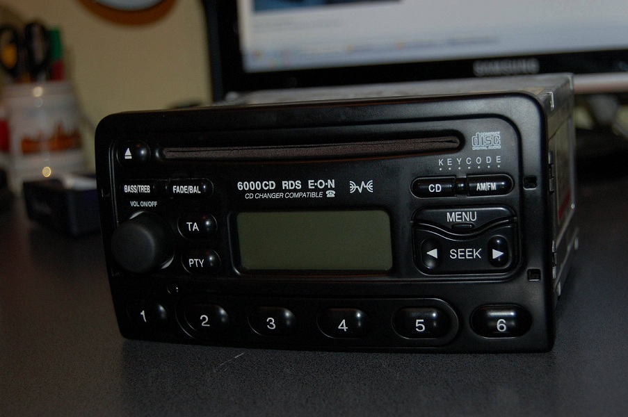

Unitatea de radio CD arata ca in poza de mai jos , antena e pe acoperisul masinii

problema este din radio.

Este posibil sa fie asa , insa momentan as vrea sa incerc partea usoara . Am tendinta sa corelez intamplarea cu serviceul si sa cred ca e ceva care nu face contact cum trebuie unde trebuie. De asta intreb daca stie cineva cum arata si pe unde trece cablajul de la antena . Eventual daca mai intra in vreun panou intermediar prin masina , sa-l caut pe acolo.
