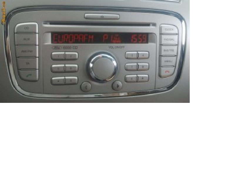

Salut! Eu am mondeo mk4 model trend si sunetul este foarte prost, mai exact se aude un harsait permanent. Trebuie sa tin bass-ul cat mai mic ca sa fie si harsaitul mai mic. Se aude si la radio si la cd. Intrebarea este.. o fi problema de boxe sau de radio? Ma gandesc sa schimb ceva. Mentionez ca am radio din-acela simplu, am pus o poza.
