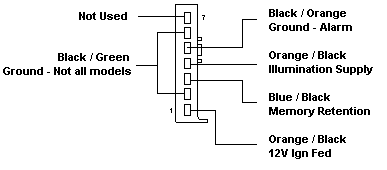

Urmareste firele de pe mufa centrala si leagale in casetofon unde corespunde plusul pe contact:

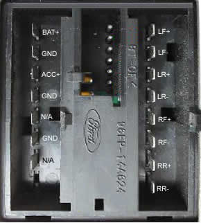

Asta era mufa de la cd playerul original:

Numai ca trebuie sa privesti a doua poza invers ca pinul 1 este pinul de curent pe contact si trebuie sa fie primul.

Mesajde radu_uniq » 25 Dec 2012, 14:52
Pai treaba e ca ma uit degeaba pe poze ca nu mai am mufele originale de ford ci cele Euro iso am imppresia ca se numesc pentru Cass-urile din comert.

Am crezut ca a fost pus un adaptor de la mufele alea la ISO; Dar totusi trebuie sa ai firele originale care vin din bord la care au legat mufele ISO, si atunci te poti lua dupa alea sa pui plus de pe contact.

Mesajde Dani2595 » 26 Dec 2012, 21:30
Firul portocaliu cu negru este 12v pe contact.

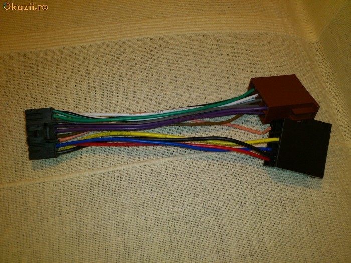

Mesajde radu_uniq » 26 Dec 2012, 21:36
Si pe ce culoare sa-l leg ? ca am galben rosu si negru care imi iese din casss momentan galben si negru sunt legate pe un fir mi se pare ca negru cu verde si rosu pe negru cu portocaliu. cum sa fac?

Mesajde radu_uniq » 26 Dec 2012, 21:39
Asa le am

Mesajde radu_uniq » 29 Dec 2012, 18:35
Surpriza neplacuta... Am pus galbenul pe firul portocaliu cu negru si rosu si negru pe firul verde cu negru si tot nu se opreste cand iau contactul.Negrul banuiesc ca e masa care daca o iau nu mai porneste sub nici o forma.

Mesajde Dani2595 » 29 Dec 2012, 19:08
Firul rosu trebuia pus pe firul albastru cu negru si cel negru la masa (negru cu verde). S-ar putea sa nu aiba cd-playerul acesta optiune sa se opreasaca la contact.
