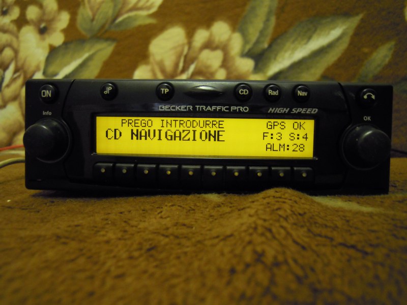

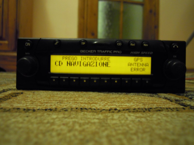

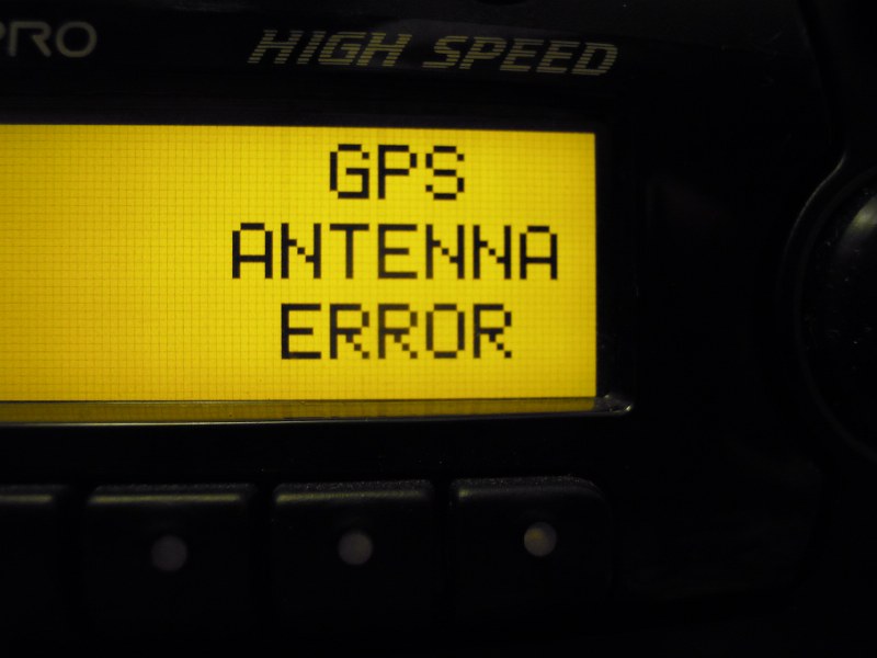

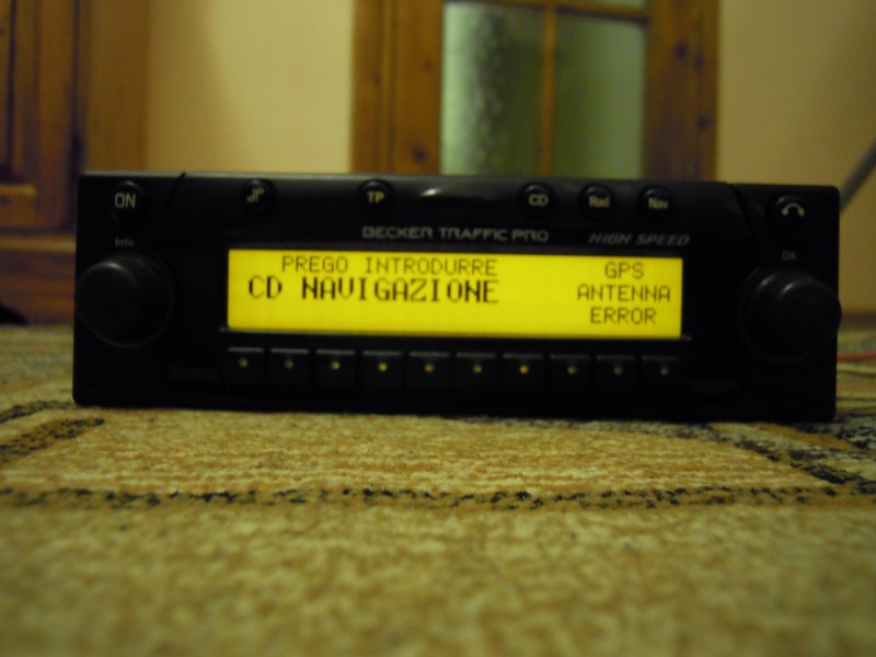

Am primit respectiva navigatie de pe un Ford Mondeo, din pacate nu am antena gps astfel ca-mi da eroarea din imagine!

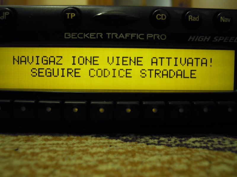

Am bagat cd-ul de navigatie astfel ca la pornire primesc mesajul ca s-a activat navigatia dar nu pot intra mai departe in meniul acesteia. Intrebare:
-daca nu am antena gps nu porneste navigatia si implicit nu pot intra in setarile acesteia?
Multumesc!

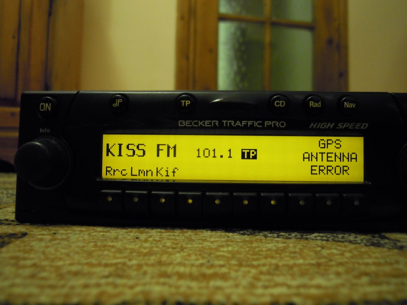

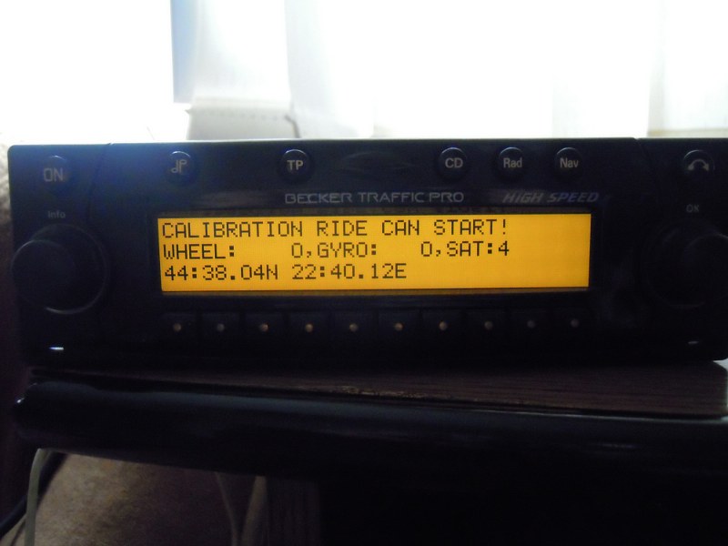

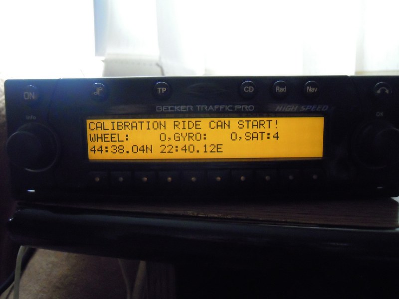

Se pare ca de vina erau cd-urile, am facut altele, si-a facut upgrade si i-am pus si antena totul este ok. I-am schimbat inclusiv limba in engleza! Mai am sa plec cu ea sa-si faca calibrarea dar din pacate trebuie un fir cu semnal de viteza al masinii pe care eu nu-l am fiindca nu mai am Ford-ul, trebuie sa o pun pe masina unui prieten pentru calibrare!
Acum am toate cd-urile cu ultimile harti!
