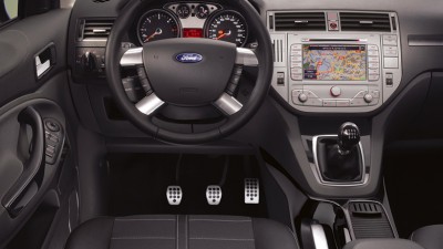

saluate...Am urmatoarea problema la un ford kuga: este dotat din fabrica cu dvd navi ford,clima este inclusa ,setarile de la clima apar pe ecranul dvd.De la o vreme dvd a cedat definitiv,nou este foarte scump de reparat nu mai poate fi vorba.Se pune urmatoarea problema ,am gasit un kuga la dezmembrat si are clima clasica si casetofon separat,oare daca iau panoul cu totul si il pun la mine se potrivesc mufele mai functioneaza clima?Intreb poate este cineva care a desfacut la ford si ma gandesc ca poate instalatia electrica este identica la ambele modele difera doar partea de comanda respectiv dvd?

Teoretic ar trebui sa mearga.Sunt colegi pe forum,care au facut exact invers, aveau clima normala si cd player si au montat navigatie din asta mare cu control al climei.Din cate stiu mufele cd player-ului (sau ale navigatiei) sunt separate de cele ale climei.

da, se poate. iti trebuie modulul de clima si panoul frontal de la o masina fara navi din fabrica. mufele sunte aceleasi.

Ai incercat sa repari totusi? Poate fi ars ceva ce se poate inlocui. Inainte sa te apuci de cumparat alte minuni (cd, panou clima, masca), incearca o reparatie, doar ca vei sta fara clima pe perioada respectiva.
