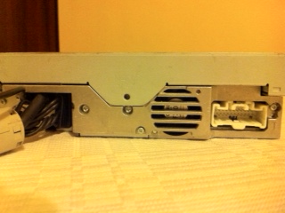

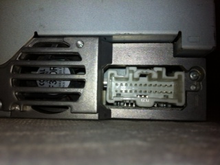

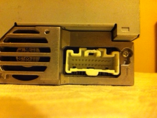

Pe masina (Ford Fiesta 2002) am un CD player Sony Explode (cred ca).
De curand am primit de la cineva, cadou, un CD/DVD player Sony XAV-A1 (e cu ecran LCD care iese si se poate folosi si ca si GPS).
Problema e ca nu il pot monta deoarece mufa de alimentare, care e acuma in CD player, nu se potriveste la noul sony xav-a1.
Am cautat peste tot (cred eu) in oras si pe net, dar nu am gasit mufa de alimentare ca sa il pot monta.
Daca ma puteti ajuta as fi recunoscator.
Atasez si 2-3 poze sa vedeti cum arata intrarea de alimentare.
Daca am gresit sectiunea rog un moderator sa-l mute unde trebuie.
Va multumesc,
Grigore

Salutare iei frumos unitatea in mana si te duci la un din asta de audio car si ceri mufa de la iso ford la mufa care o ai tu pe dvd-ul din imagine. Eu am avut supriza sa vad ca nu s-au potrivit mufele de la un sony expload ( generatie veche) la un sony expload ( penultimul model) deci mai mult ca sigur aici e problema.
Cand ai pus sony-ul nu ai schimbat mufa de alimentare?

Mesajde GrigoreS » 11 Mar 2013, 17:58
O sa caut sa vad pe unde o fi prin cluj asa firme si incerc.
Eu nu am schimbat pana acuma scula audio, de cand am cumparat masina tot cu sont explode am stat.
Acuma cand vreau sa o schimb, culmea tot cu o scula sony, vad ca nu se potriveste mufa.
De ce naiba trebuie sa schimbe astia formatul mufelor?

Este o intrebare fara raspuns colegu'.Cauta mufa aceea iso sau cauta mufa cd/dvd-playerului tau cu intrarea doar in cd/DVD si restul firelor iesite si le legi tu la firele masinii.Lipitura pe lipitura si dai cu banda.Eu asa am facut si nu are nici pe dracu'.
Am tot o unitate 2din dar jvc
