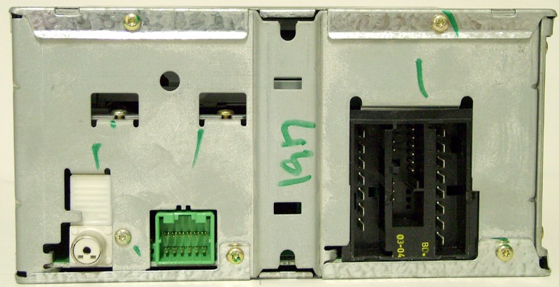

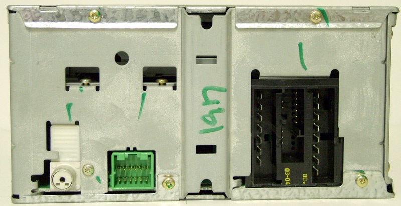

Se refera la faptul ca cd-urile 6000 (si 5000, 6006) au mufa in spate pentru magazie de cd-uri. Adica au o mufa la care legi cablul de la magazie. Prin acea mufa, in loc de magazie, se leaga aceste interfete audio cum e cea din link. Mai departe din ipod/ipad/etc. scoti prin mufa de casti cablu pana in interfata. Si astfel vei avea pe cd original muzica de pe un player extern.

E mufa aia de 12 , aia verde ?

Da
