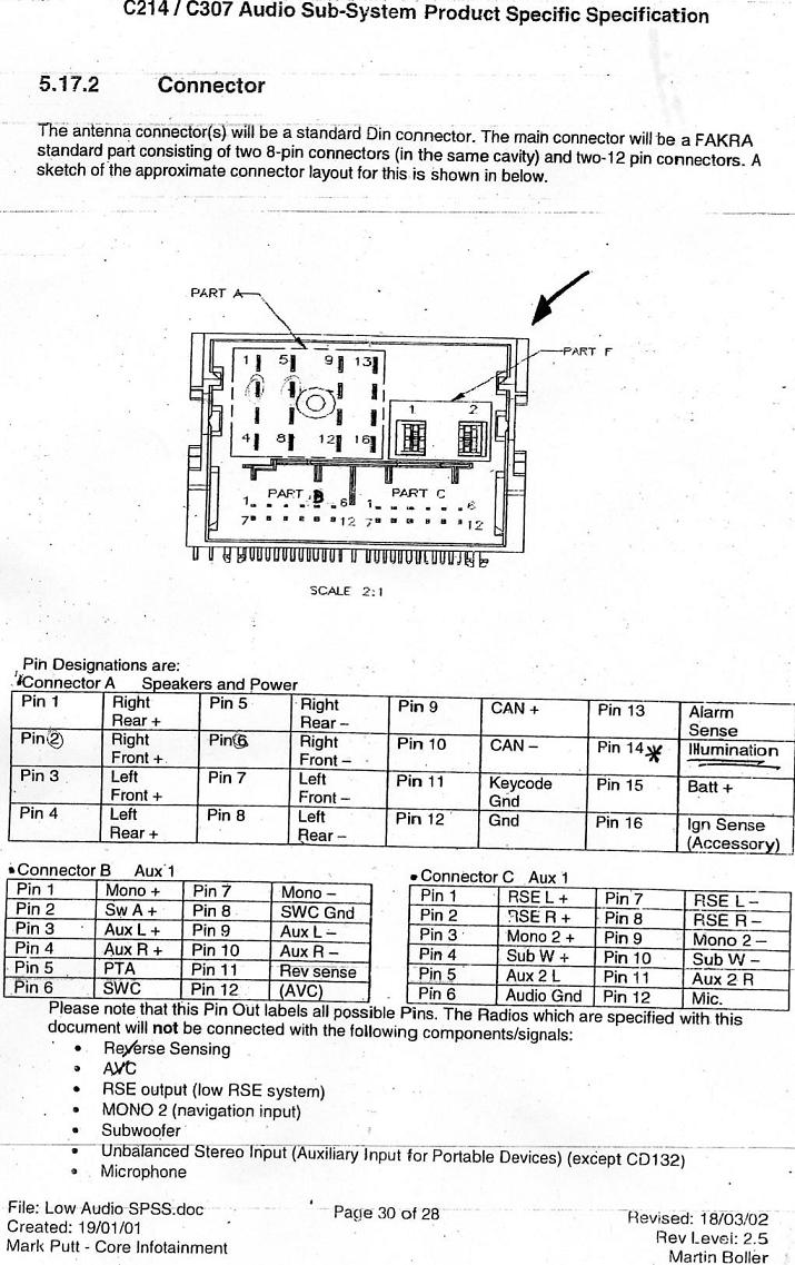

Din vara sunt posesorul unui focus 2 cu radio cd 6000. Cum incerc sa ii fac o mufa de auxiliar am dat peste urmatoarea poza :
Se pare ca pe mufa c pe care am de gand sa o confectionez din componente de calcutor este o iesire de subwoofer, pinii 4 si 10. Exista vreo sansa ca folosind pinii aia sa fac doua terminatii rca pe care sa le folosesc mai apoi cu succes? Cred ca daca da ar rezulta o claritate mult mai mare decat a adaptoarelor high low. Astept pareri. Multumesc

Si eu m-am intrebat de multe la ce folosesc acei doi pini, dar nu am gasit raspuns.

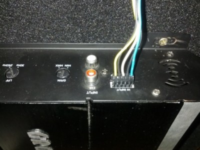

Nu am mai urmarit de mult acest topic pt ca am vazut ca nimeni nu isi da interesul sa raspunda. Momentan am bass in masina suficient cat sa imi flexeze parbrizul :D . Problema cu intrarea asta de high pe care o recomandati voi e ca se simt tot felul de distorsiuni in subwoofer (cand stau pe loc si trag de volan, bag in reverse etc). Recunosc ca nu am folosit adaptor, am facut singurel o mufa pe care am conectat-o direct in intrarea high level a statiei.
Pe mine ma interesa daca se poate face ceva asemanator cu o iesire low signal. As fi facut eu experiemente doar ca momentan trebuie sa schimb alimentarea statiei pt ca imi topeste cablurile subtirele pe care le am 8-} . Cand o sa am bani o sa imi cumpar niste leviere pentru demontarea casetofonului ford si o sa fac eu experimente. Am facut mufa aux, am si 2 papuci cu rca-uri in capat. In total o mufa cu 5 fire numai buna de conectat. O sa incerc eu si o sa aflu daca merge sau daca nu si o sa revin cu detalii. :-??

Zgomotele de fond sunt din cauza cablului nr 5, unde l-ati legat?
Trebuie pus separat de gnd-ul de la statie, preferabil legat langa cel de la radio.

Mesajde The29041993 » 24 Ian 2014, 20:14
Pinul din mijloc intradevar este montat pe ground. Momentan sunt in dubii: am de ales intre o unitate multimedia aftermarket ce seamana cu cd6000 dar are ecran tft, usb etc; instalarea vechiului meu sony 1din dar fara comenzi de volan,
